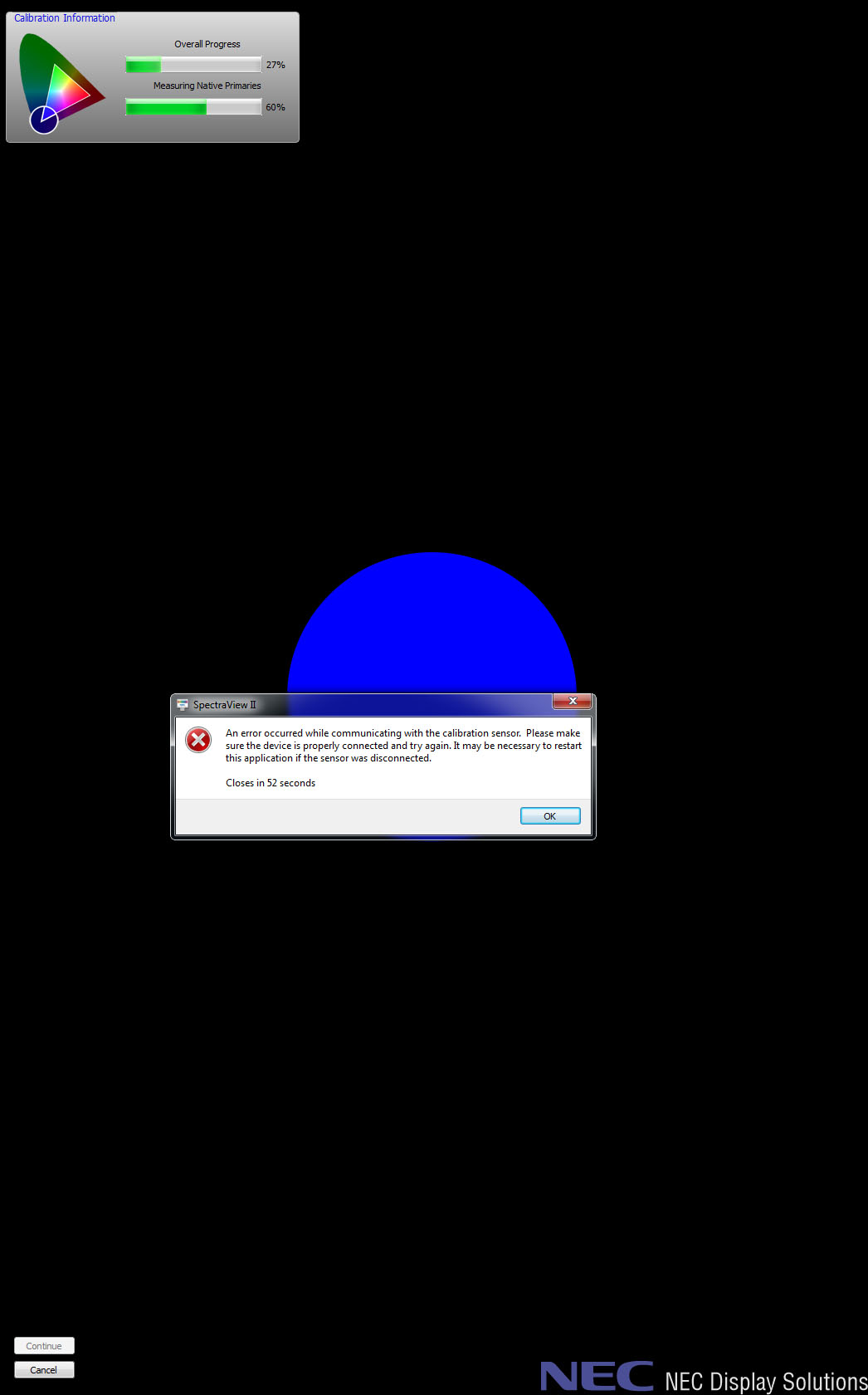

Przy próbie kalibracji w/w monitora dostaje taki sam komunikat (link). Z moim drugim monitorem Nec PA 271W też miałem taki problem, ale w końcu "zaskoczył" i skalibrował się. Myślałem, że to problem z kolorymetrem, ale na monitorze kolegi PA 231W też się udało skalibrować.
PA 271W - Display port, P 221W DVI
WIndows 7 64 Ultimate, Spectraview 1.1.12.1 (Build 120811), i1Display pro, grafika Intel HD 4000
Wcześniej nie miałem problemów, ale zmieniłem komputer i zaczęły się schody. Być może coś w systemie się "skopało", ale nim postawię go od nowa, chce mieć pewność, że zrobiłem wszystko, żeby tego uniknąć ;)
Pozdrawiam i z góry dziękuje za wszelką pomoc
Adam

Proponuję poeksperymentować ze starszymi/nowszymi sterami grafiki. Zintegrowane wynalazki niestety lubią stawać okoniem...

No właśnie. Jak kalibrowałem u kolegi PA231W, który też ma taką samą grafikę (zintegrowaną), to za pierwszym razem też był problem, ale za drugim już było ok. Kilka dni wcześniej kalibrowałem P 221W na na karcie Ati 6770 i żadnych niespodzianek nie było. Dziękuje za sugestie.
