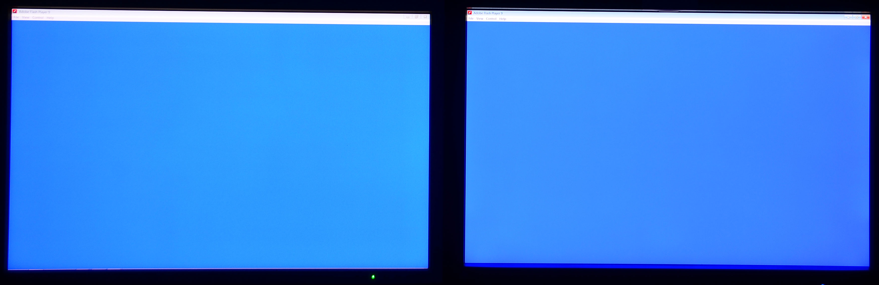

Czesc 1 - bedzie wiecej niz 10 zalacznikow.....
Nie mogac sie zdecydowac ktory wybrac postanowilem postawic je obok siebie. Nie wiem czy w ogole ktos cos zauwazy z tych fotek no ale sprobujmy... Najpierw kilka slow o metodzie:
Monitory byly ustawione w fabrycznym trybie sRGB i uzyte zostaly profile dostarczone wraz z monitorami.
Zmienialem tylko brightness - ale tylko dla fotek z czarnym tlem i bedzie to zaznaczone w opisie.
Uzyta przegladarka to IE 9. Monitory byly podlaczone przez DVI do karty ZOTAC GeForce GT 630 Synergy Edition 4GB
Wszystkie fotki zostaly wykonane w odleglosci ok 1.5m od monitorow, AF manual ale chyba nie za bardzo trafilem z glecia ostrosci co widac po lewej stronie. W Photoshopie zostaly tylko zamazane dane umozliwiajace identyfikacje oraz usuniete dane EXIF - nie robilem zadnych innych zmian;-)

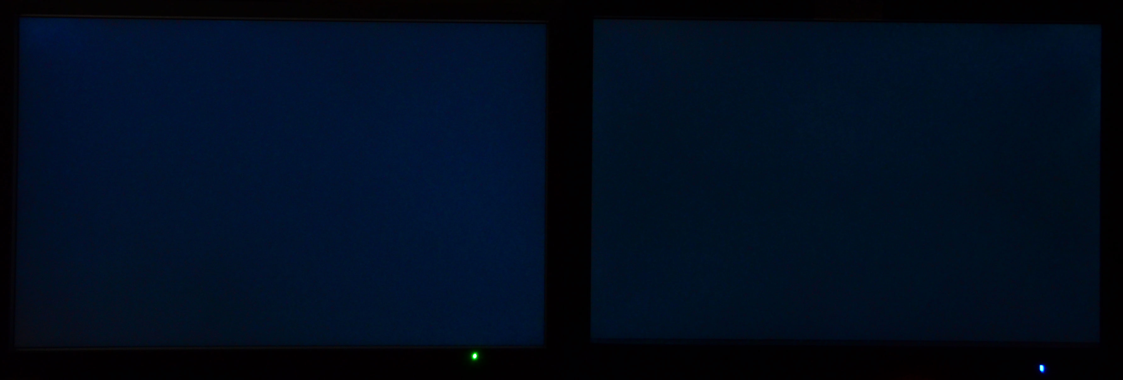

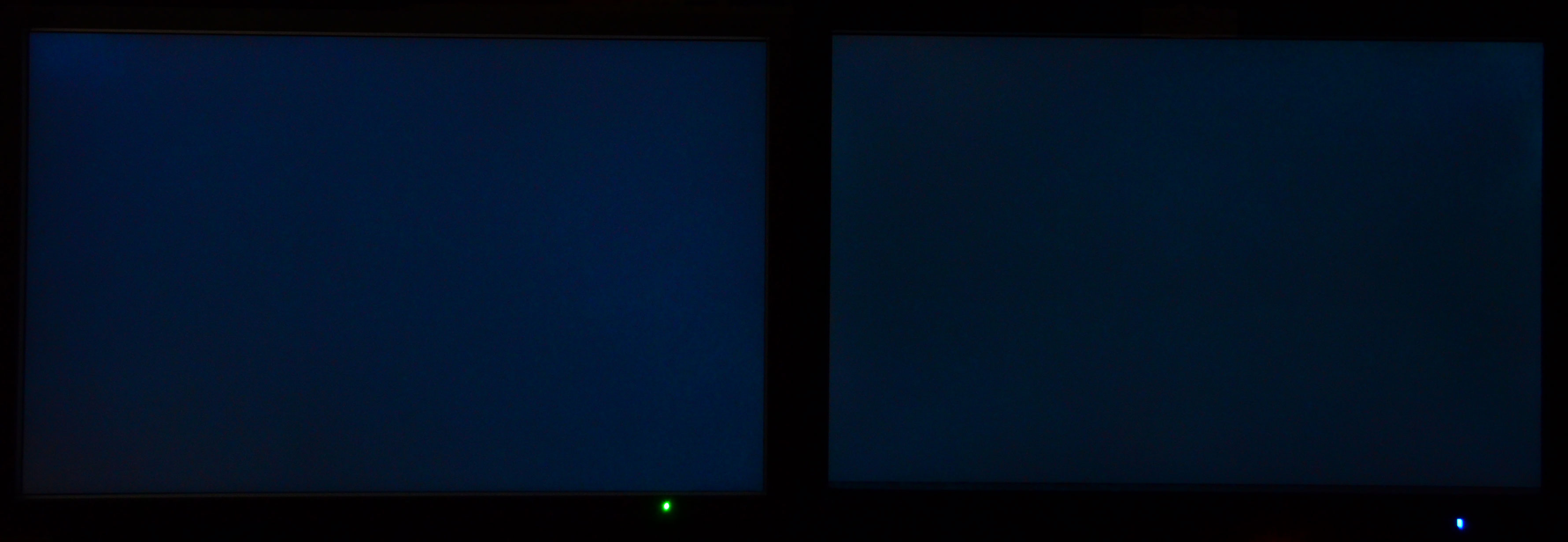

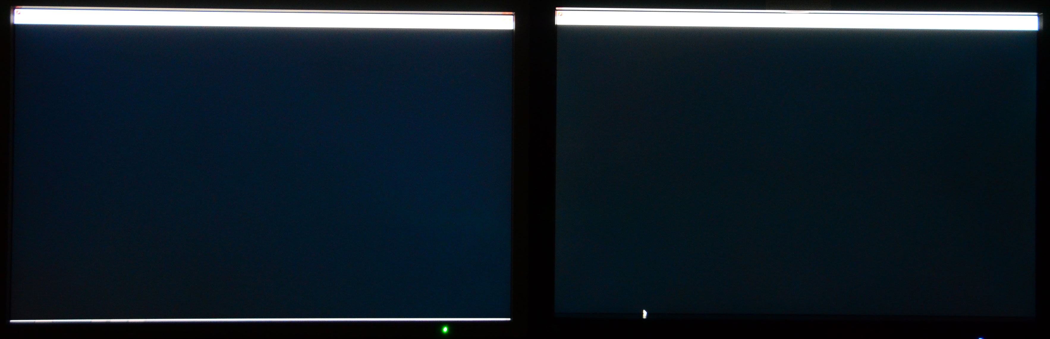

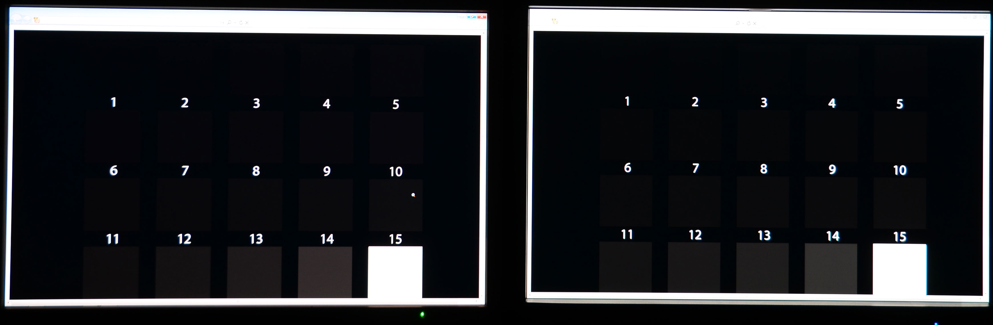

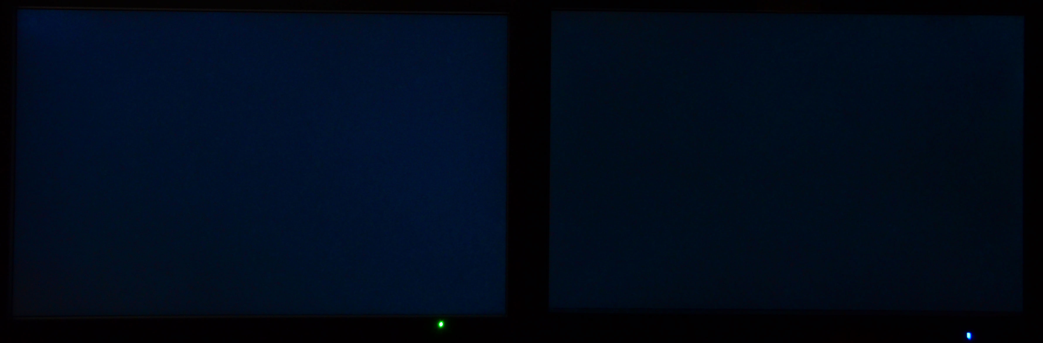

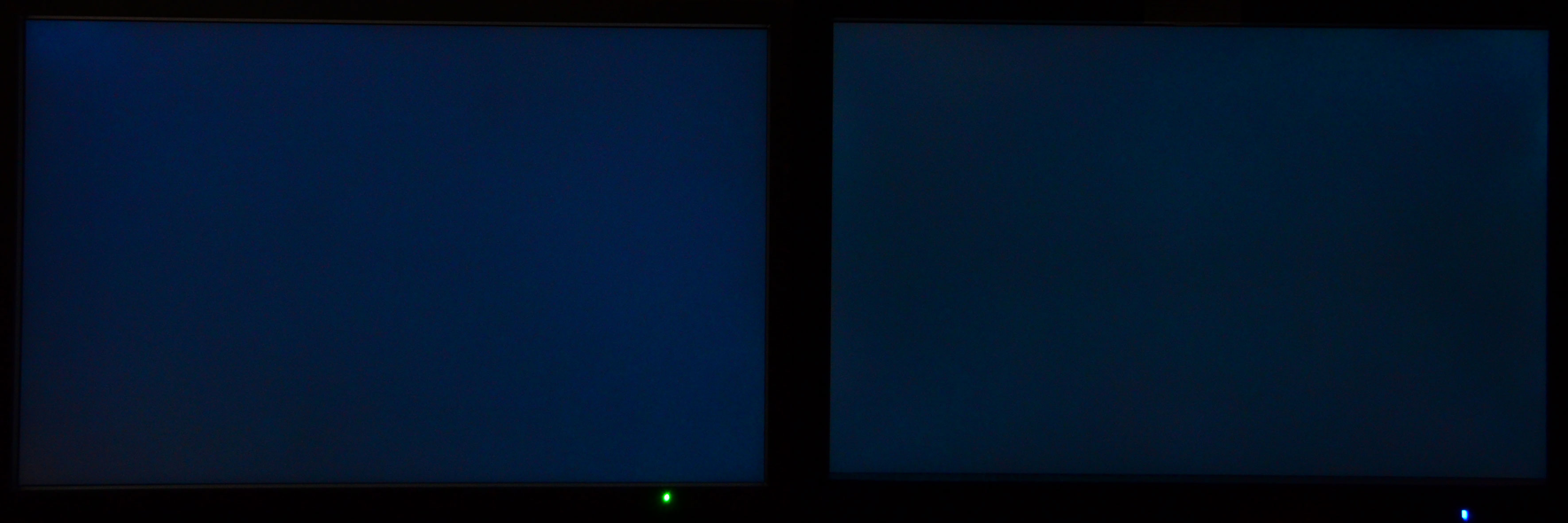

Testy wyswietlania czarnego tla wykonano dla:
brightness = 60 cd
brightness = 80 cd
brightness = 100 cd
brightness = 120 cd

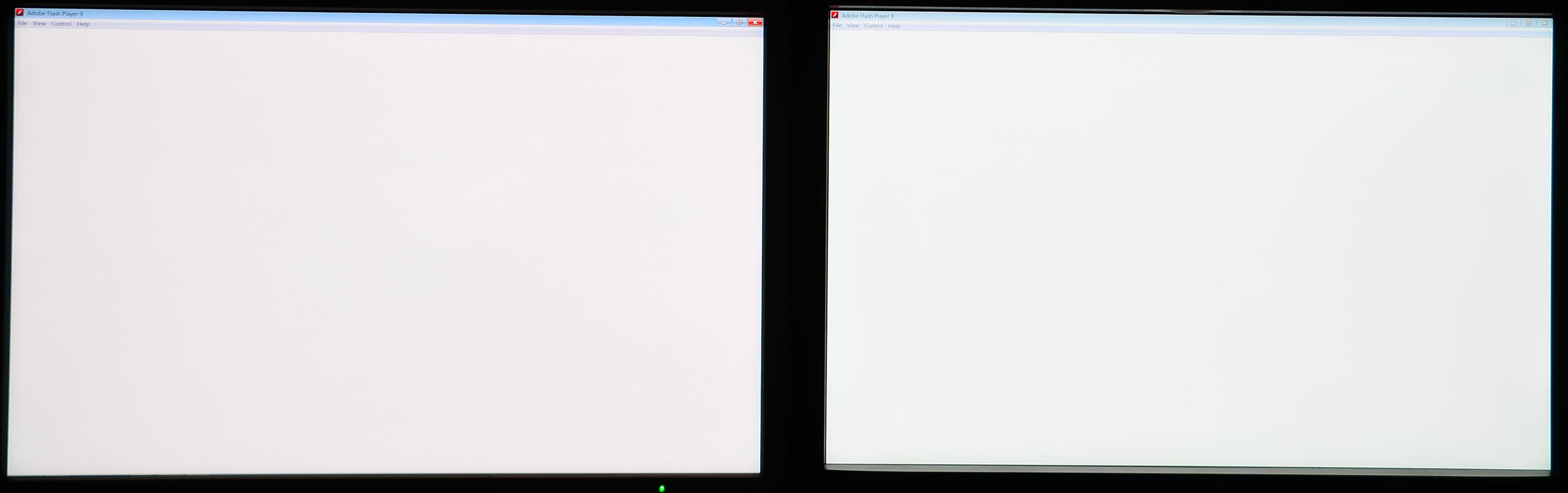

Pozostale zdjecia i obrazki byly wyswietlane przy monitorze ustawiony na brightness = 80 cd.

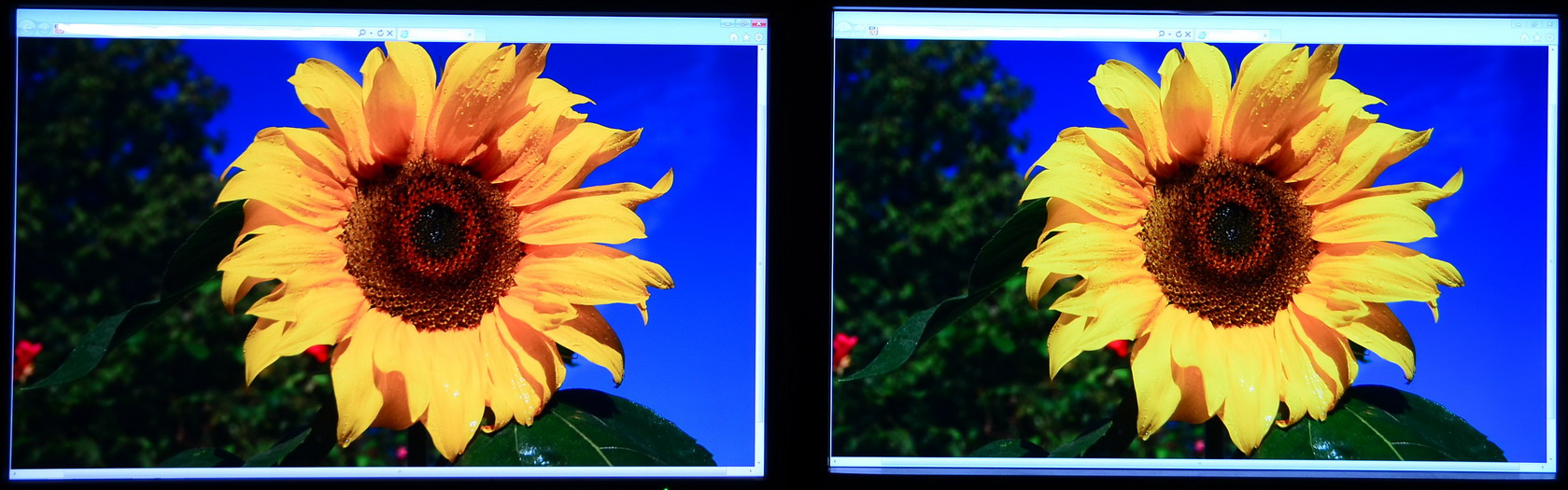

Naszym faworytem byl NEC dopoki jednak nie ustawilismy ich obydwu obok siebie. Wtedy zuwazyc mozna bylo latwo ze przy tej samej wartosci brightness to wlasnie Eizo znacznie mniej oswietlal twarz nieszczesnika przykutego do monitora. Tym nie mniej po kilku godzinach pracy na Nec nie mialem zadnych problemow ze zmeczeniem oczu itd. Dla odmiany Eizo wydawal mi sie jakis taki nieostry i na poczatku nie moglem sie do niego przyzwyczaic. Wystepowalo to tylko przy czytaniu tekstow bo w fotografii bylo OK. Eizo mial rowniez zauwazalnie mniejsze srebrzenie po bokach - widoczne zwlaszcza juz przy starcie Windowsa. Przy tescie fotki z Nikonami to wlasnie Eizo dawal poczucie wiekszej glebi i plastycznosci obrazu. Mialo sie wrazenie ze na nim ta fotka byla bardziej 3D. Przyznam jednak ze te roznice byly dla nas bardzo trudne do wychwycenia i byc moze dzialala tu rowniez sugestia.

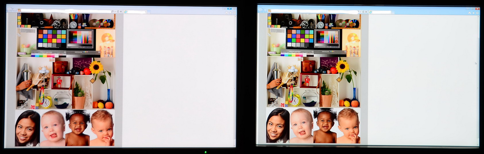

W czym jestesmy zdecydowanie zgodni i pewni to to ze slonecznik wygladal zdecydowanie lepiej na Eizo. Byla to fotka ktora sami zrobilismy i juz ogladalismy na kilku monitorach wiec mielismy konkretne oczekiwania ktore CX240 w zupelnosci wypelnil.

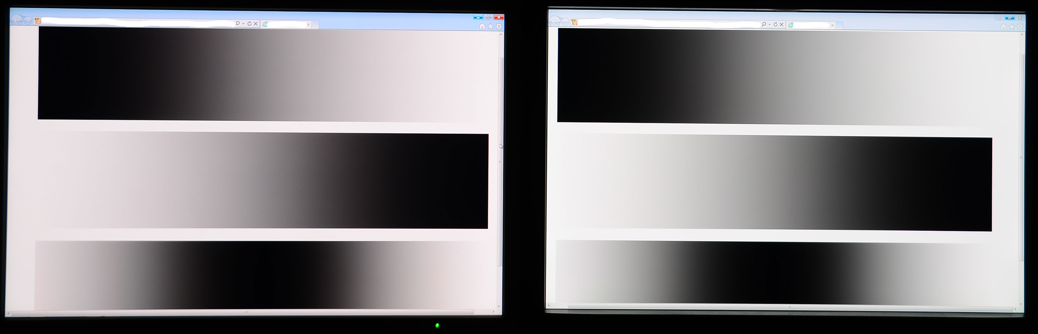

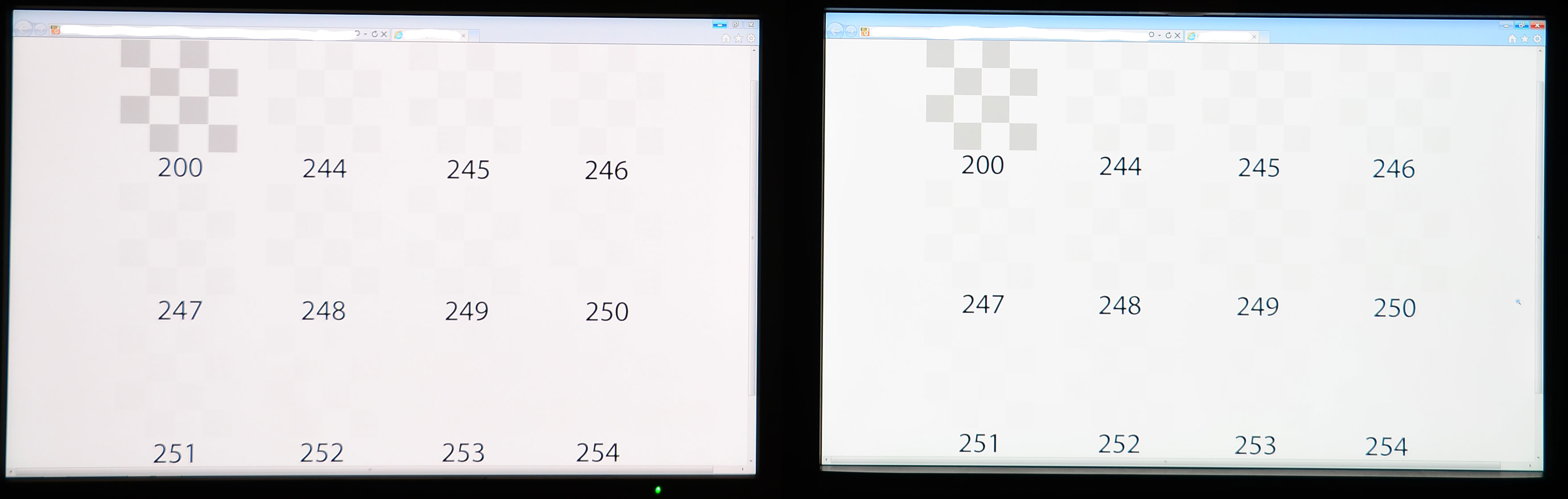

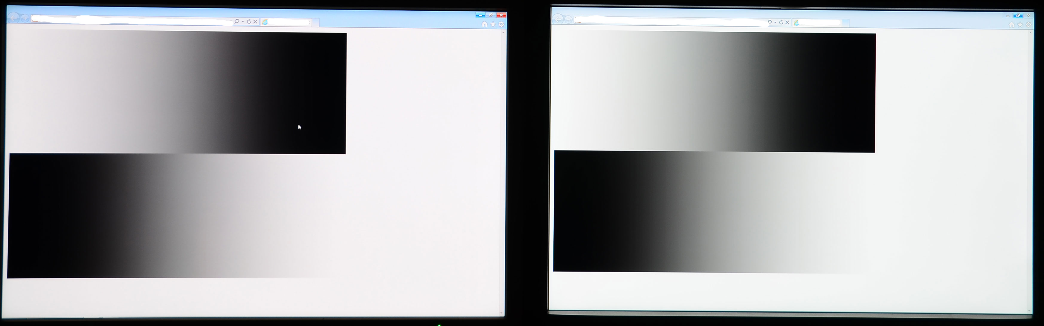

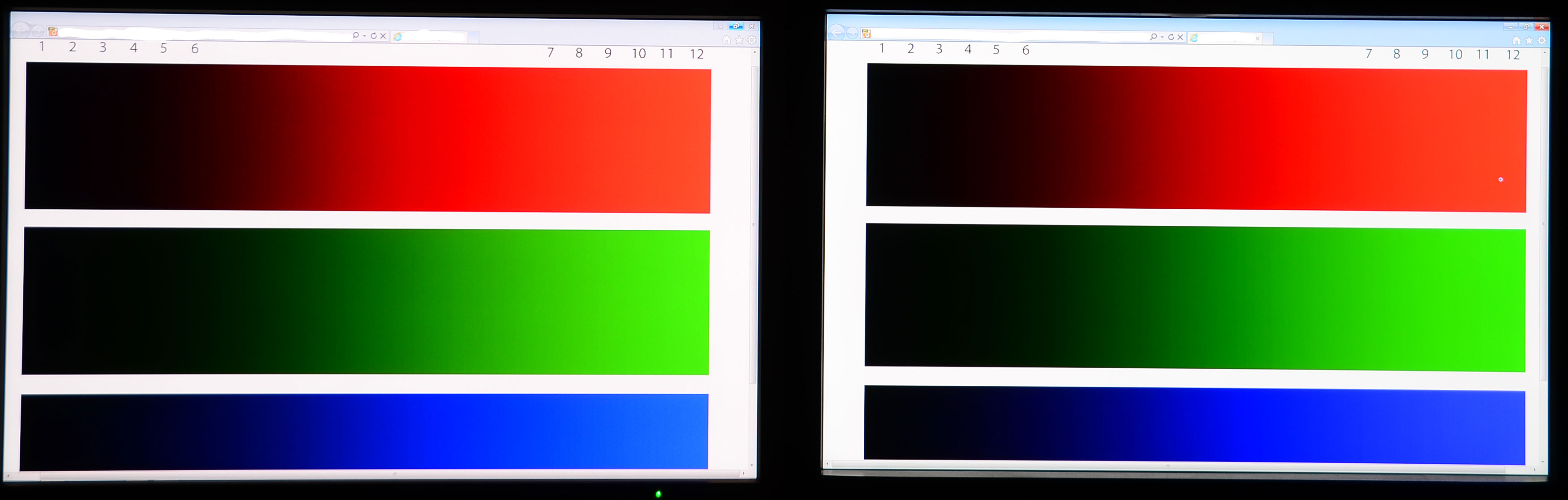

Natomiast gradienty (zwlaszcza szare) wydawaly sie jakby bardziej gladkie na Eizo - kilka przykladow o ile cos na tych fotkach da sie zobaczyc:
to na razie tyle w czesci pierwszej zapraszam do czytania czesci 2. :-)

W sztuczkach z czarnymi planszami to Eizo jest jednak lepszy. Ale nie tak dobry jak na folderach reklamowych. Jesli ktos pracuje w bardzo jasnym pomieszczeniu to byc moze nawet nie zauwazy roznicy pomiedzy nimi:

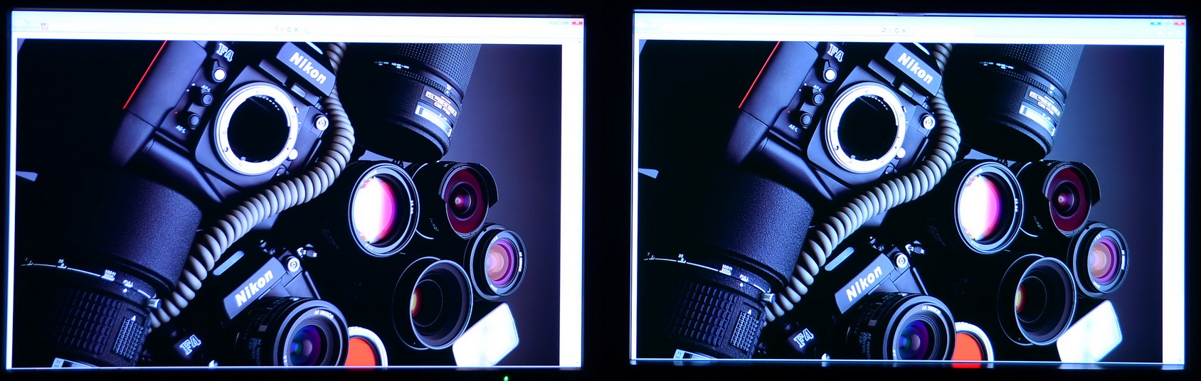

No i jeszcze ciekawostka:
i jedno z moich ulubionych:

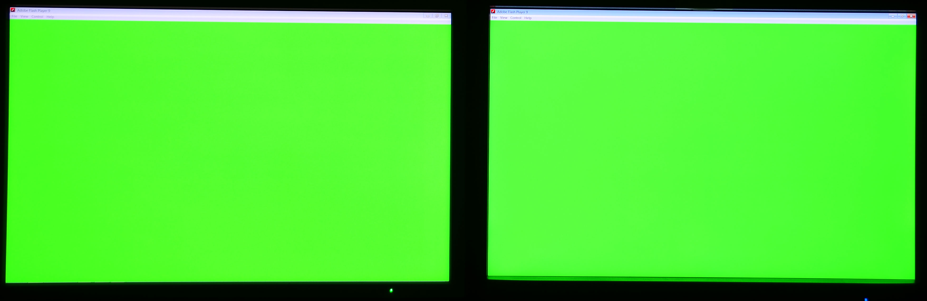

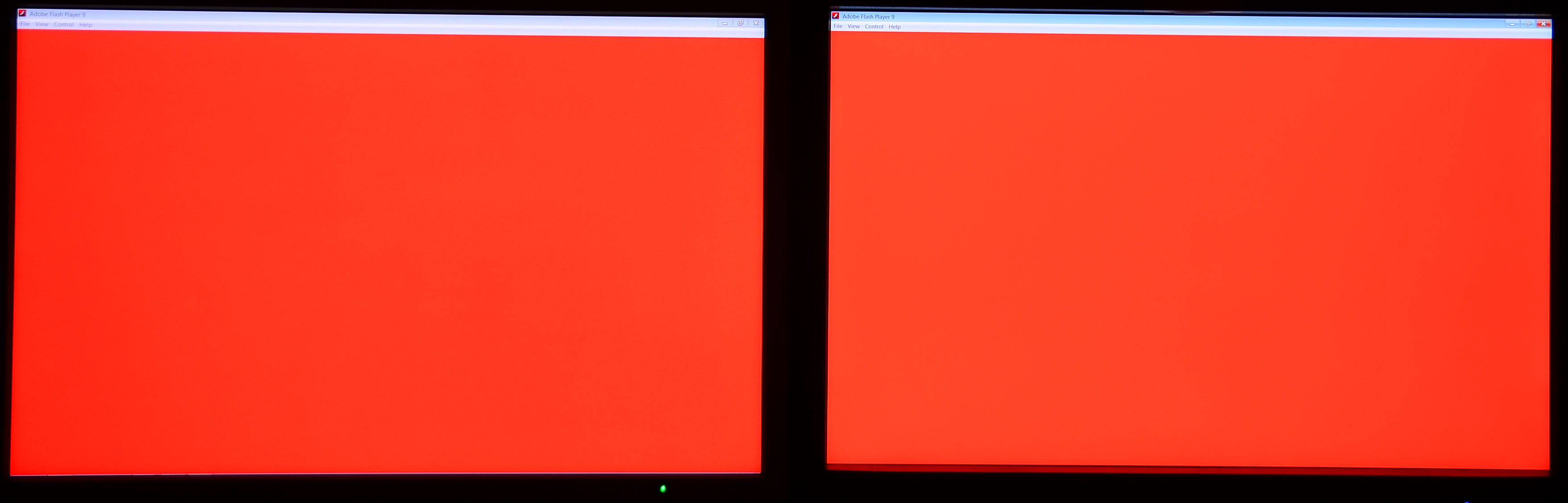

A na koniec kolory:
Reasumujac obydwa monitory sa swietne i wlasciwie mielismy zostac przy PA241 (CX240 wydawal sie byc uszkodzony) ale po postawieniu ich obok siebie latwo bylo podjac decyzje. Co ciekawe wyglada na to ze to chyba wlasnie postawienie CX240 twarza w twarz z PA241 zaowocowalo jego cudownym uzdrowieniem. Jego dzielna postawa i wlasciwosci ktorych od niego oczekiwalismy zadecydowaly ze pozostal z nami. Ale przyznam sie ze z zalem pozegnalismy PA241. Kto wie jak by sie potoczyly sprawy gdyby jego cena byla podobna jak w USA i byl do kupienia wraz z oprogrogramowaniem do sprzetowej kalibracji Spectraview II...
Do warunkow testowych musze dodac ze moje oswietlenie to standrdowe oswietlenie domowe: swiatlo z sufitu + lampka na biurku - czyli bardzo nieprzyjazne srodowisko pracy dla kazdego monitora.
Dla zupelnej jasnosci nadmienie ze z lewejs strony znajduje sie Nec a z prawej Eizo :-)

Po pierwsze - jeśli aktywowaliście tryby sRGB, powinniście zapiąć w systemie profil sRGB. Profil generyczny zawiera charakterystykę monitora świecącego pełnym gamutem.
Po drugie - EIZO schodzi na regulacji do 50cd/m2, NEC tylko do 90cd/m2. Dziwnym nie jest, że NEC mocniej świeci.

Po piąte - EIZO ma podwójne 16bitowe 3DLUT i DUE drugiej generacji + podświetlenie B G+R LED - ma płynniejsze gradienty, jest bardziej równomierny i mura chrominancji jest znacznie mniej widoczna niż w NECu z pojedynczym 14(16)bitową 3DLUT i DUC oraz podświetleniem WG CCFL.

Nie jest trudno rozgryźć - monitor B G+R ustawiony do D65 (wtpt sRGB) jest wizualnie nieco chłodniejszy (w opozycji zielony-magenta) od WG CCFL

Czornyj pisze: Po drugie - EIZO schodzi na regulacji do 50cd/m2, NEC tylko do 90cd/m2. Dziwnym nie jest, że NEC mocniej świeci.
No tak to widac podczas regulacji w menu ale jesli np jedna lampa swieci 80 cd/m2 a druga tez 80 cd/m2 to chyba swieca jednakowo (bo powierzchnia swiecenia jest w obu monitorach ta sama)?

Czornyj pisze: Po piąte - EIZO ma podwójne 16bitowe 3DLUT i DUE drugiej generacji + podświetlenie B G+R LED - ma płynniejsze gradienty, jest bardziej równomierny i mura chrominancji jest znacznie mniej widoczna niż w NECu z pojedynczym 14(16)bitową 3DLUT i DUC oraz podświetleniem WG CCFL.
No wlasnie juz poruszalem ta sprawe 3DLUT w przypadku CX240 (moj post o dwu wersjach CX240). Nigdzie Eizo sie tym nie chwali za wyjatkiem tego filmu na YouTube o ktorym juz wspominalem. Bede wdzieczny za wskazanie zrodla tej informacji. Wydaje sie ze tylko PA241 ma 3DLUT.

Monitory wyposażone w 3DLUT mają tą interesującą cechę, że potrafią zmieniać swój gamut. Po zmianie trybu wyświetlania na sRGB gamut monitora jest ograniczany z ponad-AdobeRGB do sRGB, tym samym fabryczny profil monitora charakteryzujący jego gamut natywny (tj. maksymalny, ponad-AdobeRGBowy) staje się bezużyteczny.
NEC aby osiągnąć 80cd/m2 musi ciąć jaskrawość matrycą, EIZO schodzi do 80cd/m2 na regulacji jaskrawości podświetlenia. Przy 80cd/m2 spada kontrast NECzka - oba monitory mają tą samą jaskrawość bieli, ale NEC ma jaśniejsze pozostałe walory barwne (tj. np. jaśniejszą czerń).
EIZO używało 3DLUT w monitorach graficznych znacznie wcześniej niż NEC i nic się w tej kwestii nie zmieniło poza faktem, że obecnie używają podwójnych 3DLUT. Nie bardzo chce mi się udawadniać, że ziemia jest okrągła, jeśli rozumie się zasadę działania tego ficzeru fakt ten staje się ewidentny jak to, że jest to wyświetlacz kolorowy. W katalogu serii ColorEdge również znajduje się wzmianka na ten temat (u mnie str. 12).

Dużo zostało już napisane. Chciałbym zapytać jak MrKing odbiera różnice w murze chrominancji (tj. przebarwienia białego tła np. zielone-czerwone, zwłaszcza widoczne przy brzegach, spowodowane podświetleniem o szerokim gamucie, jednak wykonane w całkowicie różnych technologiach) oraz jakie są różnice w równomierności podświetlenia na białym/czarnym tle. To ostatnie widać co prawda na zdjęciach, ale proszę o opinię naocznego świadka. Ewentualnie jakie są widoczne inne różnice spowodowane odmiennymi technikami podświetlenia? Z góry dziękuję.

max pisze: Dużo zostało już napisane. Chciałbym zapytać jak MrKing odbiera różnice w murze chrominancji (tj. przebarwienia białego tła np. zielone-czerwone, zwłaszcza widoczne przy brzegach, spowodowane podświetleniem o szerokim gamucie, jednak wykonane w całkowicie różnych technologiach) oraz jakie są różnice w równomierności podświetlenia na białym/czarnym tle. To ostatnie widać co prawda na zdjęciach, ale proszę o opinię naocznego świadka. Ewentualnie jakie są widoczne inne różnice spowodowane odmiennymi technikami podświetlenia? Z góry dziękuję.
Dziekuje za dobre slowa :-) Prawde mowiac nie zauwazalem zadnych roznic w rownomiernosci podswietlenia. Przy jasnych kolorach to mielismy wrazenie ze sa one wyswietlane perfekcyjnie na obu monitorach. Tylko czarne plansze odbiegaly swoim wygladem od poboznych zyczen specow od PR i naszych rowniez. Zona rowniez sie wlaczyla do testow zaniepokojona co ja tam knuje tyle czasu tracac. Jedyne co nas naprawde przekonalo do CX240 to wyswietlanie czerni i to ze w domowych warunkach nie swiecil tak mocno. Corka od razu wybrala CX240 ale nie chciala uczestniczyc w dalszych rozwazaniach tak wiec zdanie mlodych niestety nie moze byc przedstawione. Oczywiscie testy byly w oswietleniu bardzo kiepskim czyli w takim w jakim normalnie "pracuje" w domu. Gdyby oswietlenie bylo odpowiednio jasne to przy cenie PA241 jak w USA (nie wiem czemu tam stosuja ten dumping cenowy a w Europie nie :-) to pewnie wybralibysmy NECa.
