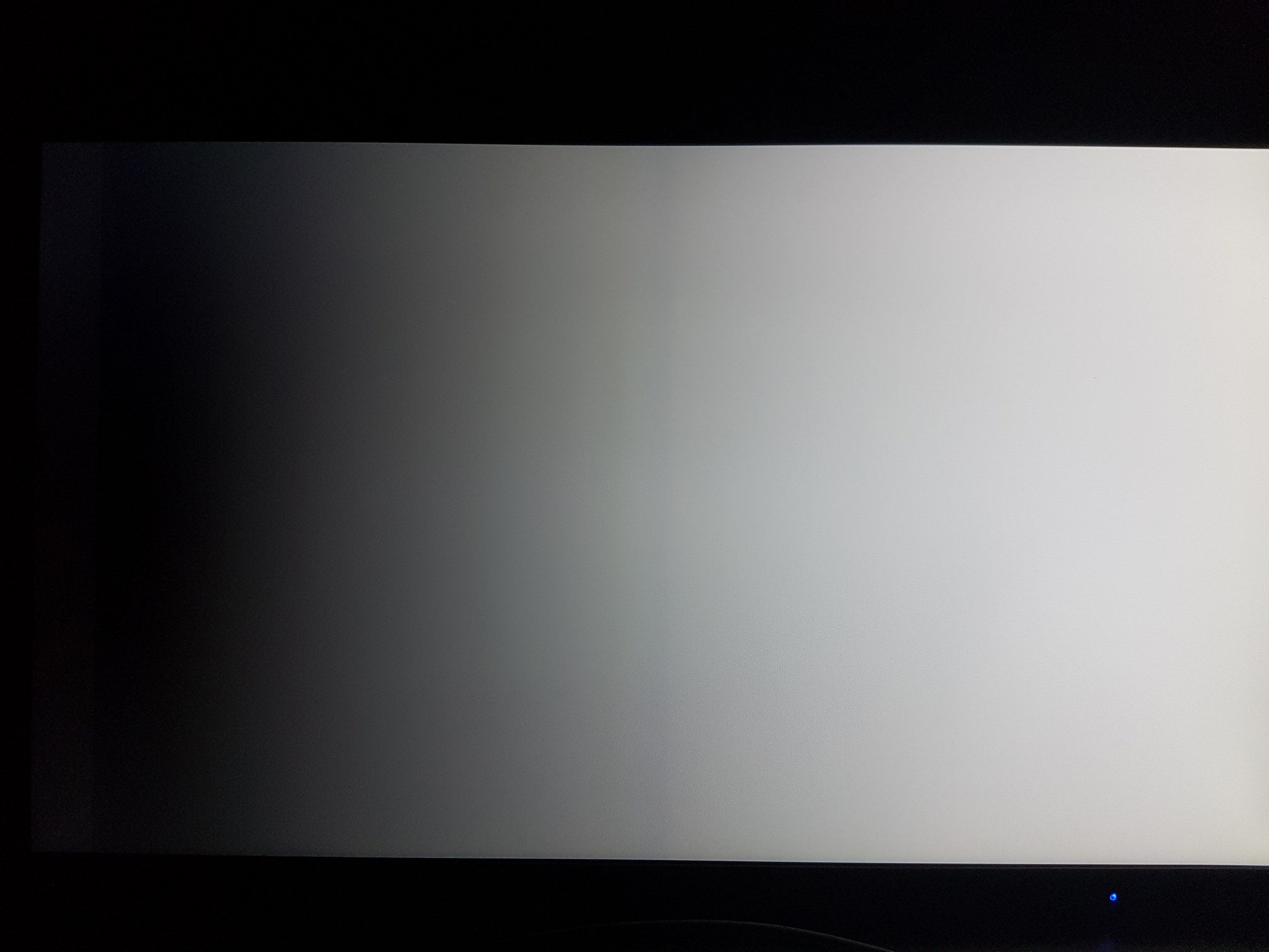

Fabryczna liniowość powiedziałbym, że przeciętna. Nawet gołym okiem widać fuckupy. Jednocześnie mogę bez cienia wątpliwości potwierdzić, że panel jest 10 bit lub 8 bit + frc i poprawnie przyjmuje na wejściu HDMI 10 bitowy sygnał.

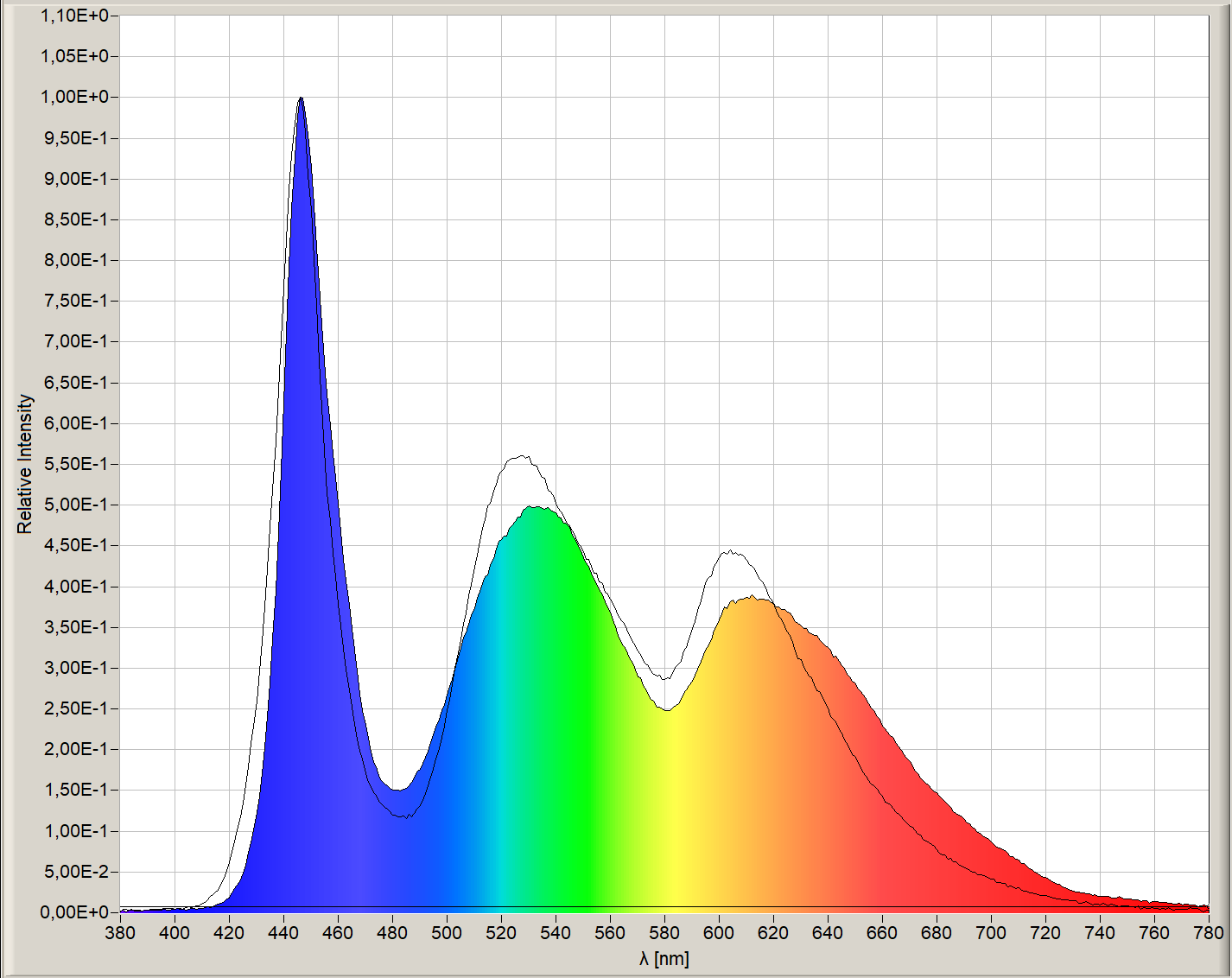

Podświetlenie W-LED, ale nie do końca takie jak zwykłem widywać w telewizorach. Spektrum czerwieni jest bogatsze. Na czarno zaznaczony obrys typowego WLED'a.

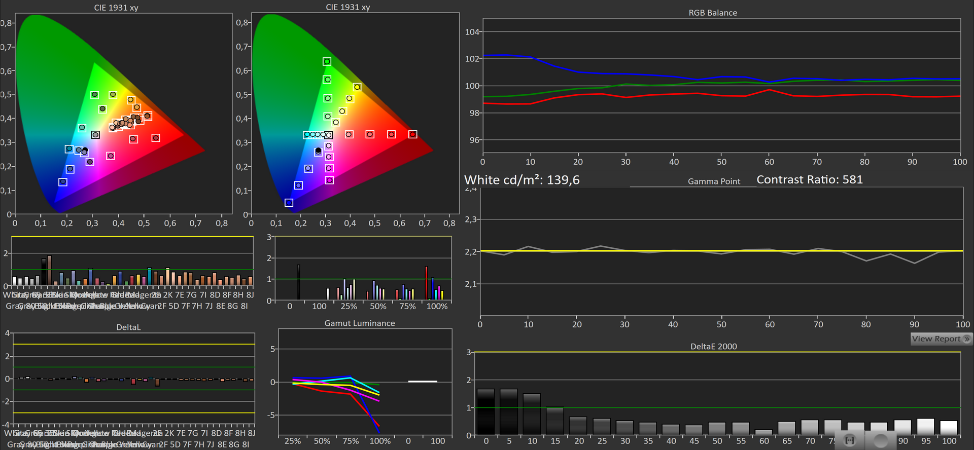

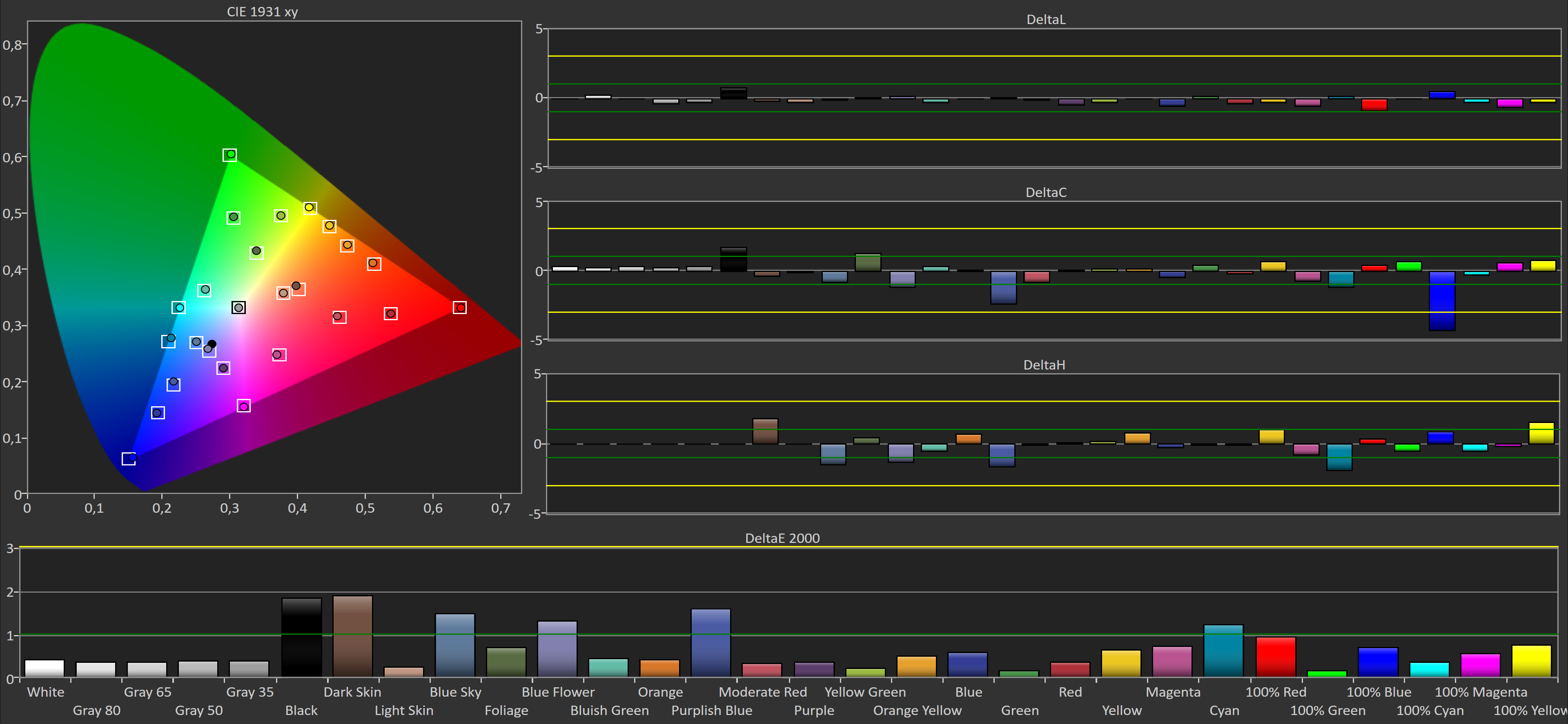

Walidacja fabryczna względem przestrzeni sRGB z gammą 2.2.

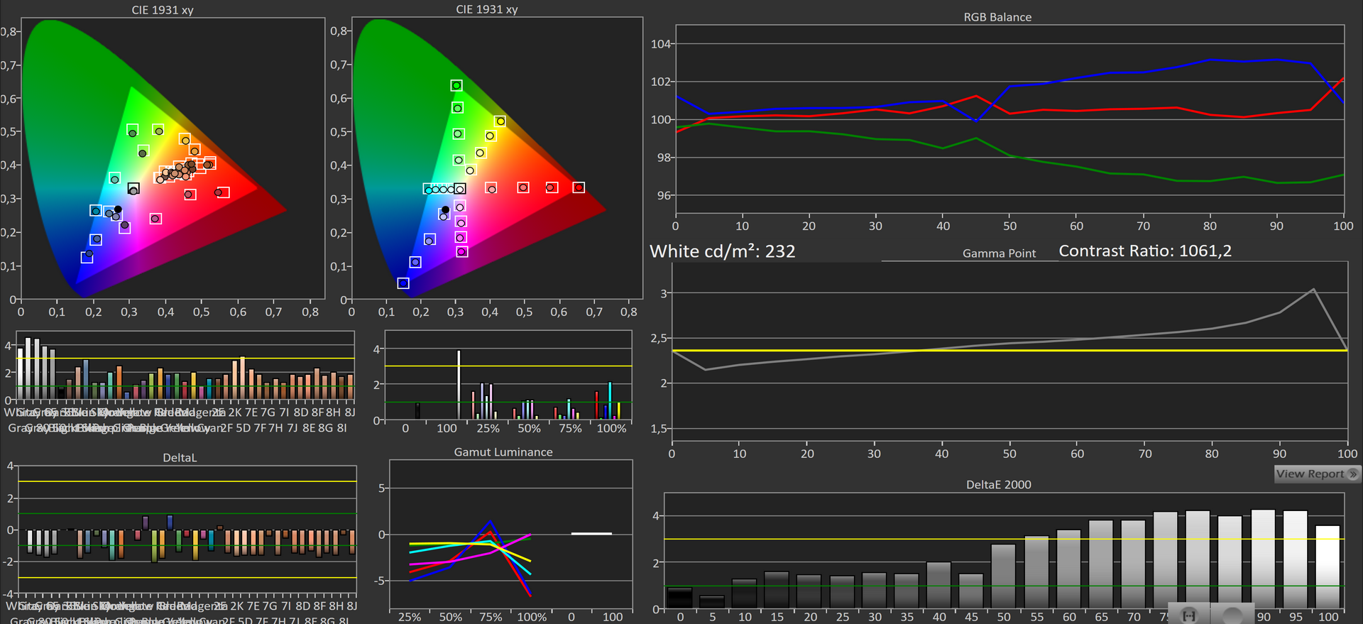

Walidacja względem własnej (natywnej) przestrzeni barw i gammy 2.2.

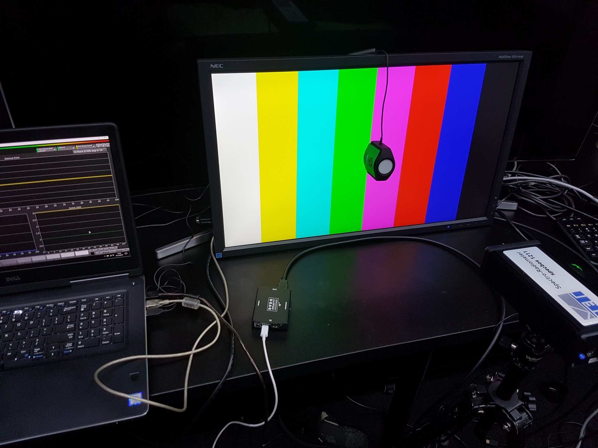

Próbujemy kalibracji. Najpierw sprawdziłem jak bardzo w błędzie jest i1 Display Pro względem Jeti Specbos 1211 ;) Wychodzi na to, że nie bardzo wiele, ale zauważalnie.

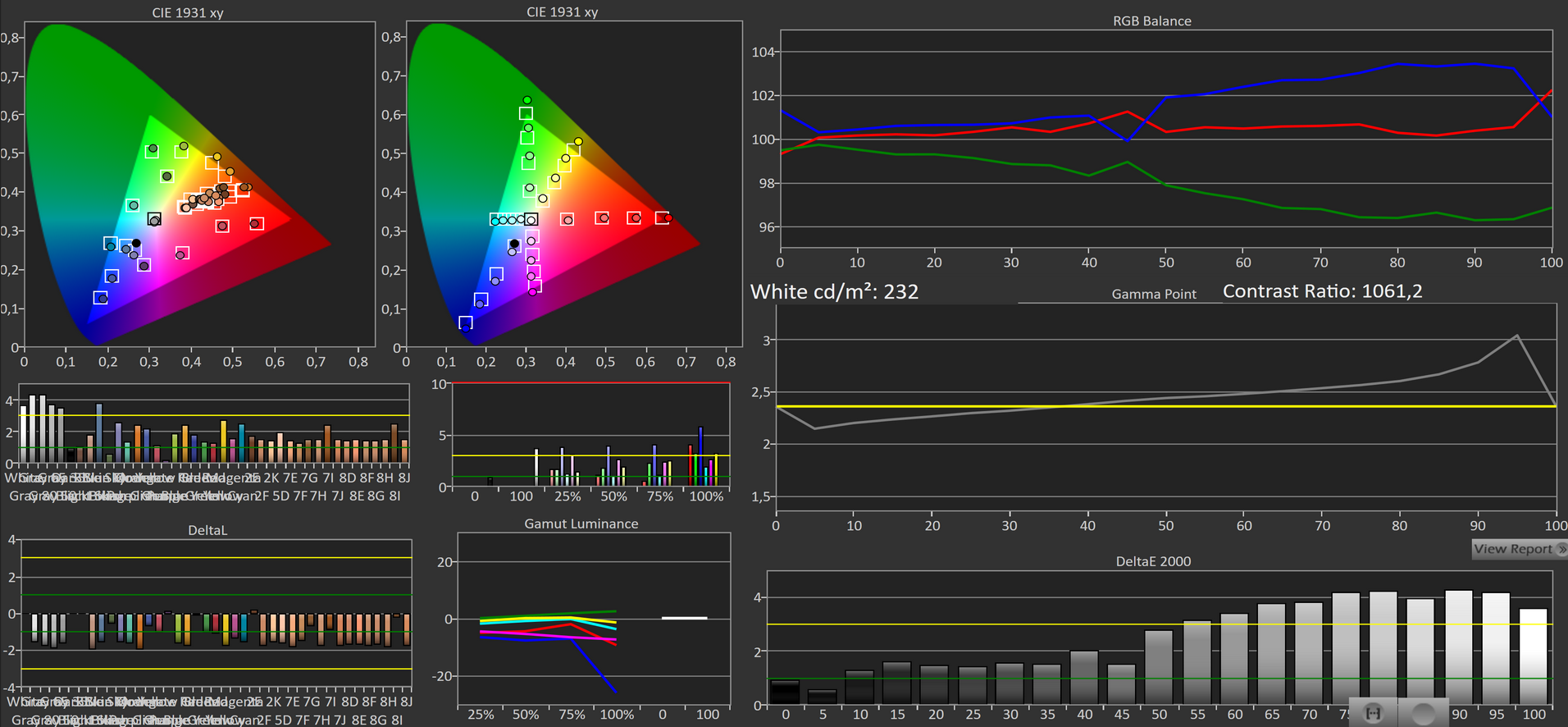

Zadłubałem kalibrację przez Spectraview II. Apka ładnie linearyzuje wewnętrznego 10-bitowego 1D LUT'a. Po skalibrowaniu gradient płynny i wykresy płaskie prawie jak stół ;)

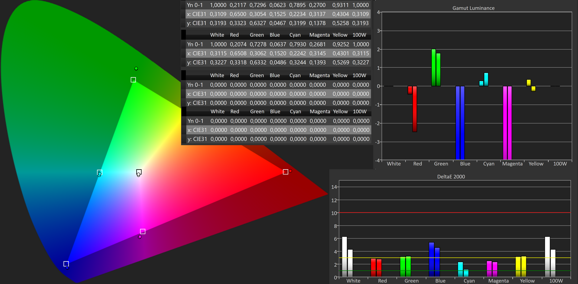

I na koniec moja autorska walidacja colorchecker'a. Wyświetlając kolorki z Photoshopa z nakazem konwersji do sRGB.

No ładne obrazki. Ładne widmo podświetlenia.
