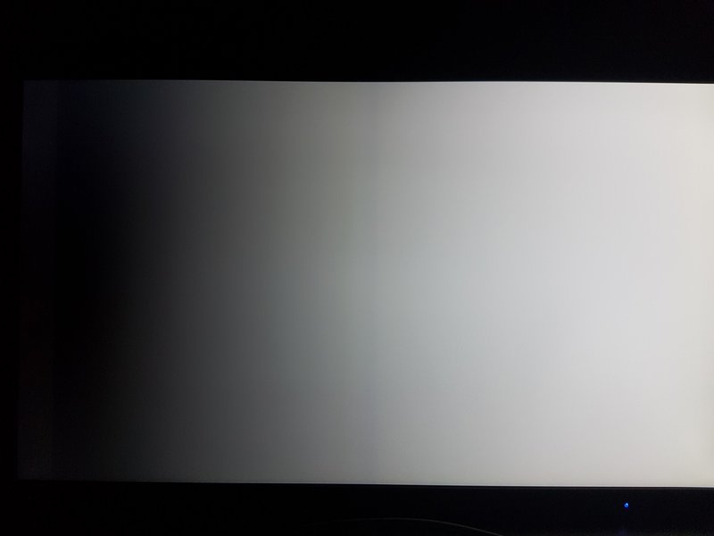

Fabryczna liniowość powiedziałbym, że przeciętna. Nawet gołym okiem widać fuckupy. Jednocześnie mogę bez cienia wątpliwości potwierdzić, że panel jest 10 bit lub 8 bit + frc i poprawnie przyjmuje na wejściu HDMI 10 bitowy sygnał.

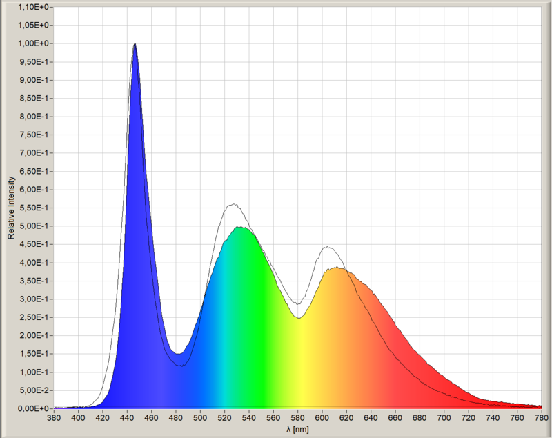

Podświetlenie W-LED, ale nie do końca takie jak zwykłem widywać w telewizorach. Spektrum czerwieni jest bogatsze. Na czarno zaznaczony obrys typowego WLED'a.

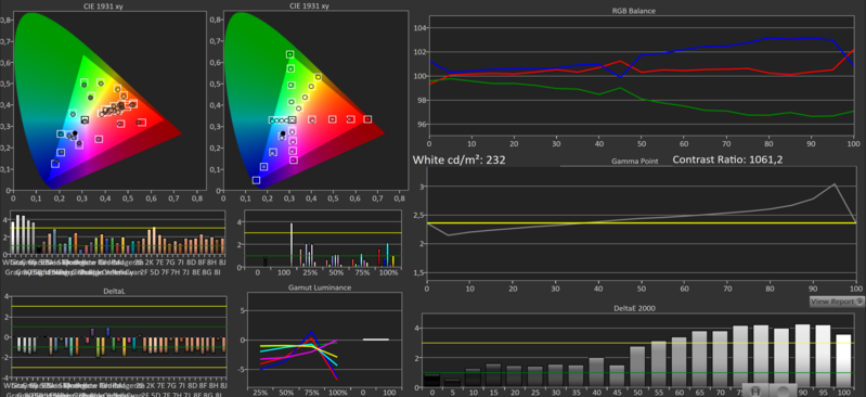

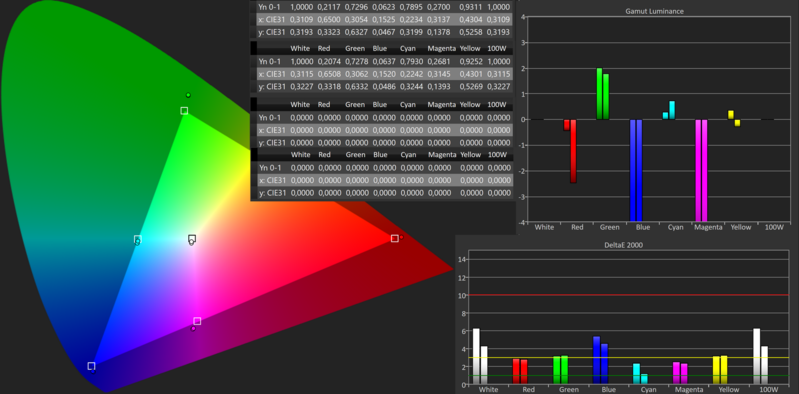

Walidacja fabryczna względem przestrzeni sRGB z gammą 2.2.

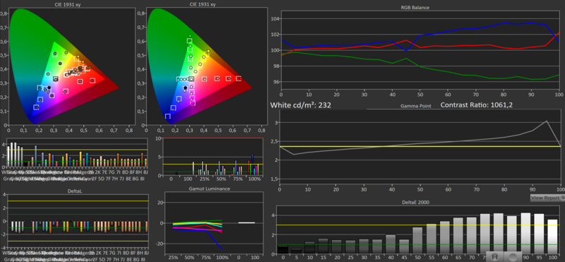

Walidacja względem własnej (natywnej) przestrzeni barw i gammy 2.2.
Próbujemy kalibracji. Najpierw sprawdziłem jak bardzo w błędzie jest i1 Display Pro względem Jeti Specbos 1211 ;) Wychodzi na to, że nie bardzo wiele, ale zauważalnie.

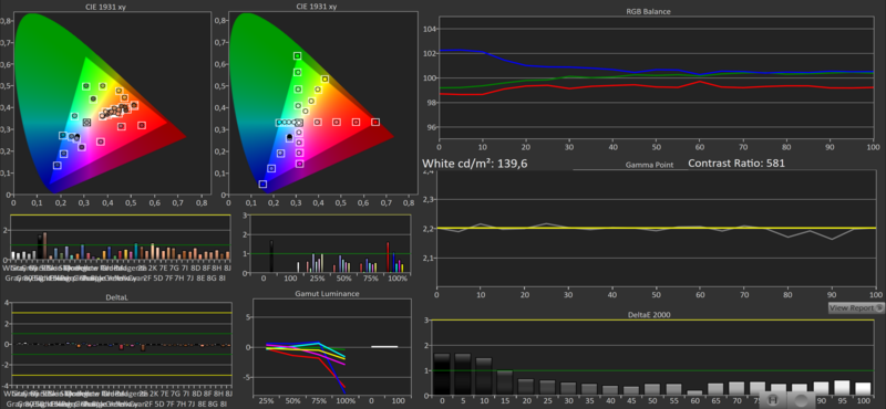

Zadłubałem kalibrację przez Spectraview II. Apka ładnie linearyzuje wewnętrznego 10-bitowego 1D LUT'a. Po skalibrowaniu gradient płynny i wykresy płaskie prawie jak stół ;)

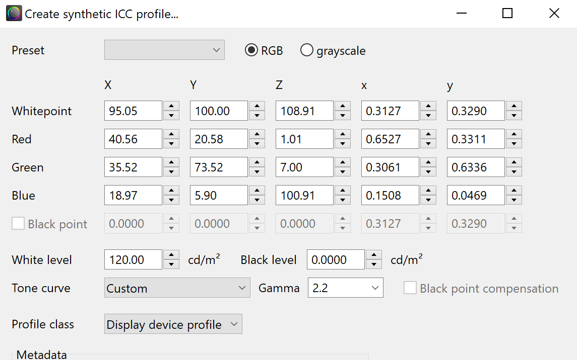

Ponieważ kalibrowałem do wtpt przesuniętego względem jeti, to postanowiłem na koniec utworzyć profil icc ręcznie, żeby nie zostały zapisane głupoty ze SpectraView (który niestety nie wspiera ani Specbos'a, ani mojego Klein'a K10A).

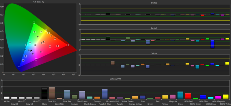

I na koniec moja autorska walidacja colorchecker'a. Wyświetlając kolorki z Photoshopa z nakazem konwersji do sRGB.
Podsumowując: Bardzo fajny monitor wąskogamutowy, ale koniecznie wymaga kalibracji z poziomu Spectraview. W sam raz do trzaskania grafiki do Internetów. Dodatkowym atutem jest kompensacja równomierności obrazu.
P.S. Regulacja jasności po kalibracji zmienia wtpt w sposób nieistotny.

No ładne obrazki. Ładne widmo podświetlenia.
