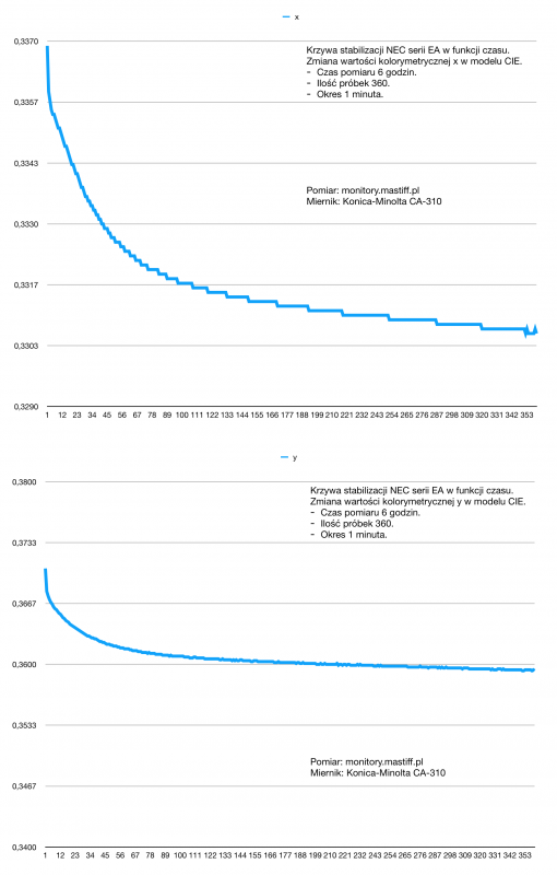

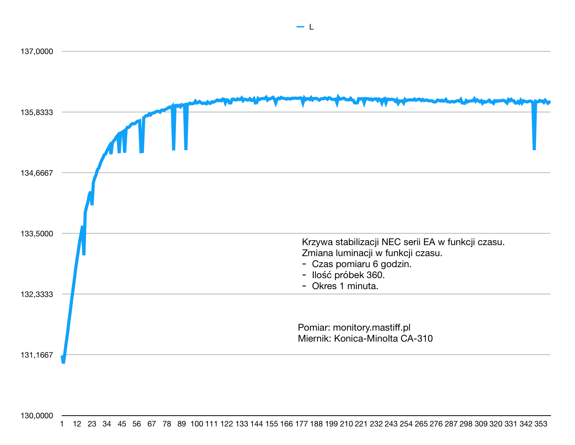

Niestety nie. Poziom luminancji stabilizuje się po około dwóch godzinach:

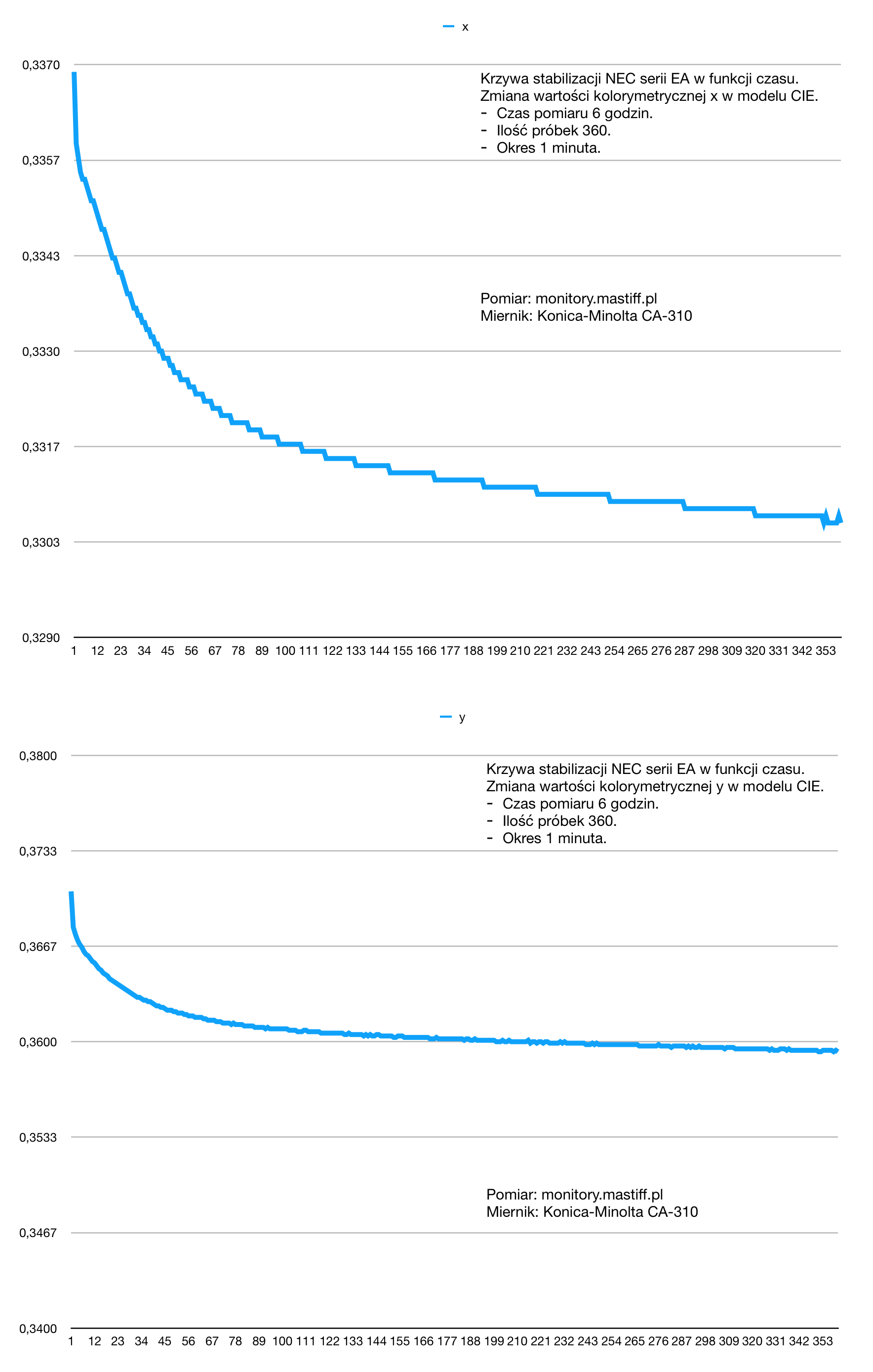

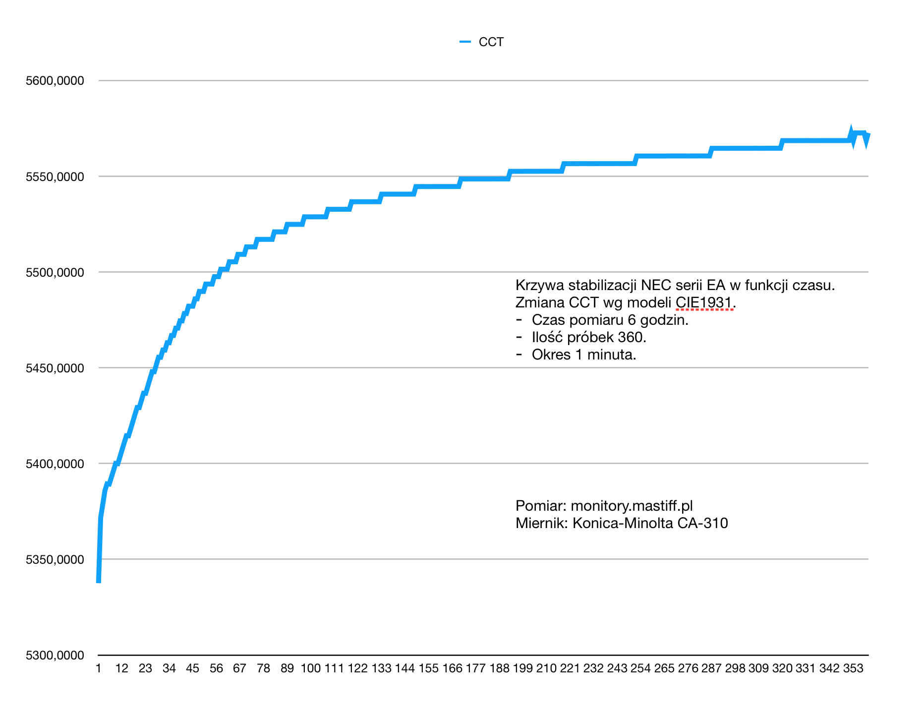

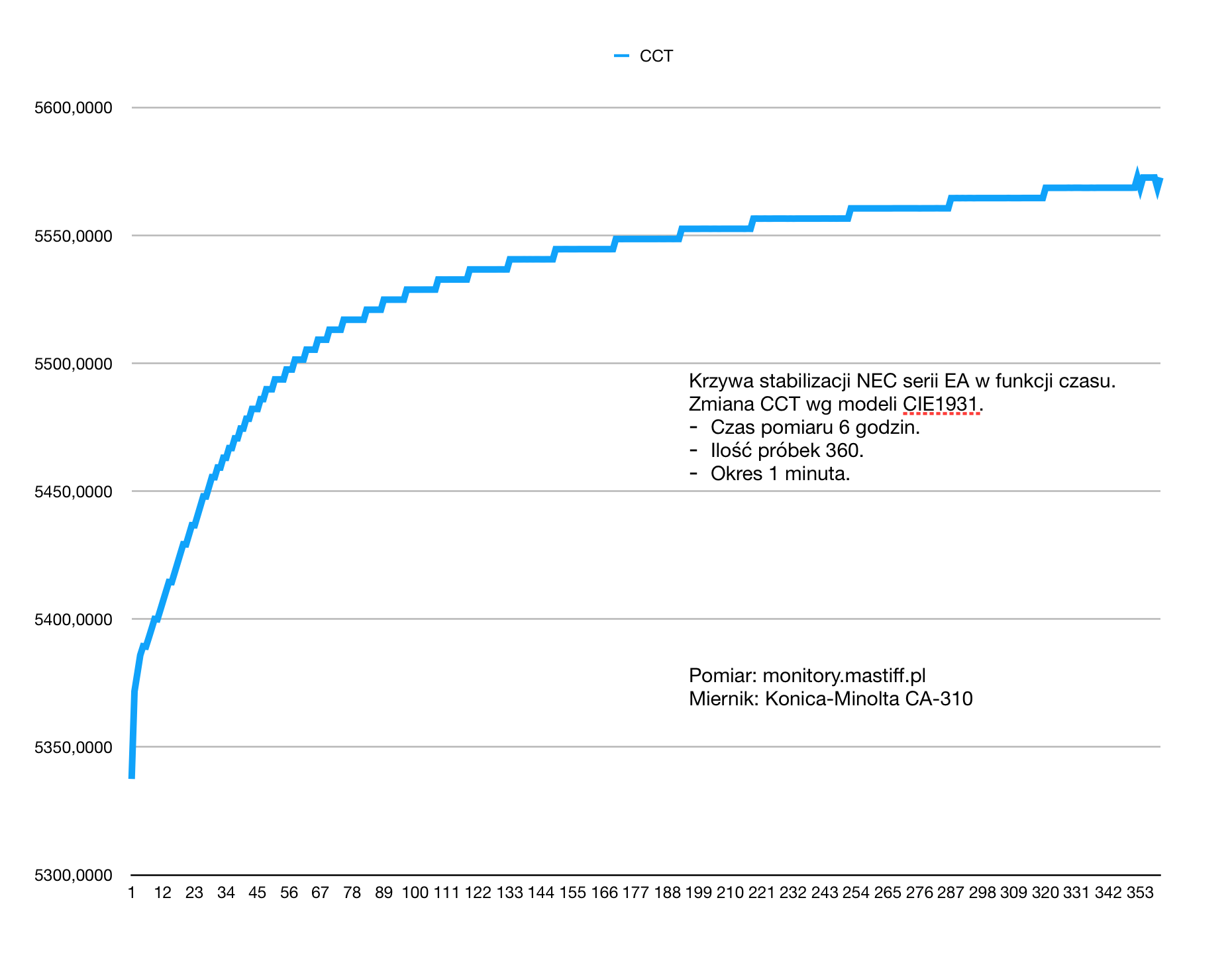

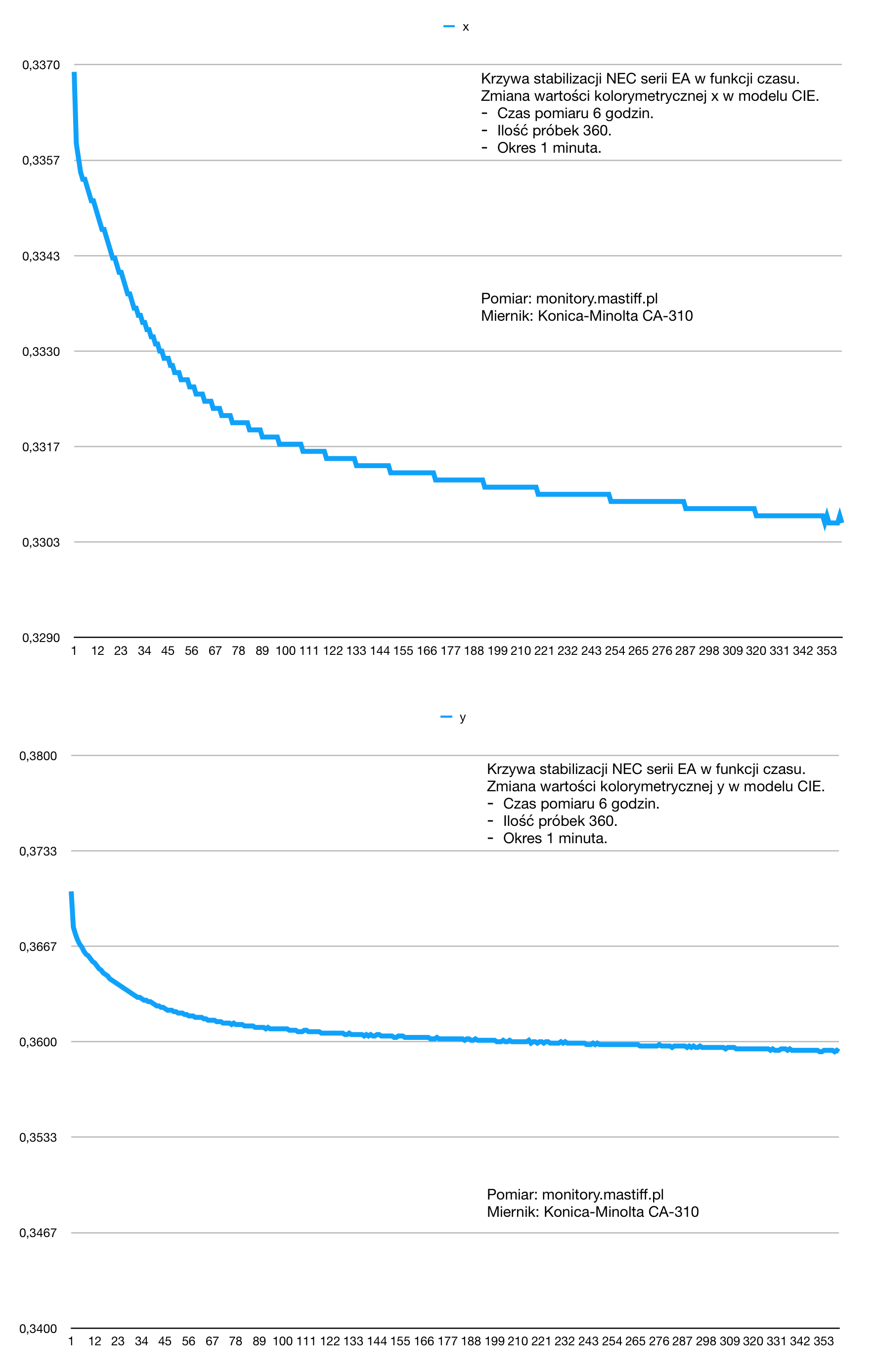

Punkt bieli wielokrotnie dłużej. Jak widać, po 6h punkt bieli nadal płynie. Zalecana stabilizacja to MINIMUM kilka godzin. Ja je stabilizuję 10 do 25h. Selekcjonowane dużo dłużej. Dopiero wówczas można kalibrować przy parametrach jakie ten monitor ma rzeczywiście.
PS. Swoją drogą, bardzo zastanawia mnie wyraźnie skokowa zmiana wartości x, a co za tym idzie również CCT. Czyżby to był efekt działania układu stabilizacji zasilacza DC, o którym wspominał Wojtek Kosek?
