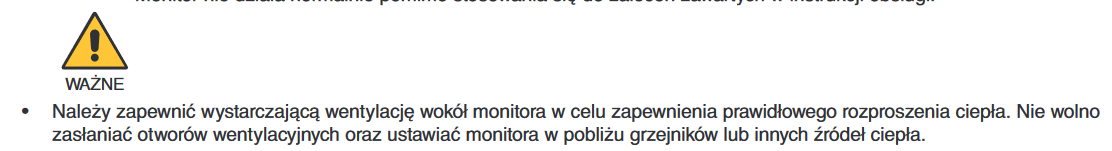

Nie przegrzewaj go i nie ustawiaj wysokiej jasności bez potrzeby. To tylko drastycznie skróci żywotność sprzętu.

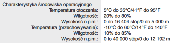

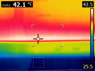

Monitor jest przystosowany do pracy ciągłej do +35stC a w czasie procesu postarzania do +60stC. Projekt dopuszcza pracę ciągłą z maksymalną jaskrawością nawet przy ograniczonym chłodzeniu, np obrócony do pionu. W normalnych warunkach domowo-biurowych, w czasie normalnej pracy, temperatura niektórych elementów przekracza 40stC. Także to jest wszystko przewidziane i nie ma co siać paniki.
Nie wiem tylko po co postarzać nowy monitor. Chyba tylko po to, aby częściej kupować i wymieniać na nowy.
Wszak monitory nie mają niewymiennych akumulatorów, które się zużywają i jest to jakiś sposób, aby je szybciej załatwić. Tylko taki trochę to mało elegancki sposób. To tak jakby podkręcić i przegrzać procesor, kartę grafiki itp. Jak powszechnie wiadomo elektronika w 90% przypadków psuje się od przegrzania, no ale w 99% przypadków sprzęt przegrzewany jest bezmyślnie, nieświadomie lub niezamierzenie.

Świadome zatykanie otworów wentylacyjnych, użytkowanie sprzętu przez dłuższy czas na maksymlanej jasności, w w wysokich temperaturach, nawet jeśli mieści się w dopuszczalnych granicach narzuconych przez producenta, bardzo negatywnie odbije się na trwałości sprzętu. Zwyczajnie przegrzewać się będzie procesor główny, kondensatory, matryca ciekłokrystaliczna oraz diody i ich luminofor, w efekcie czego wielokrotnie przyspieszymy zużycie i skrócimy żywotność. Moim zdaniem należy unikać takiego działania jak to tylko możliwe.

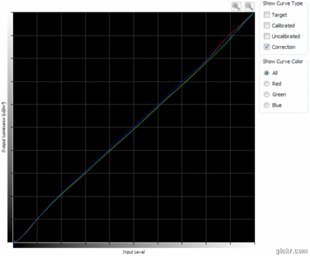

Zechce Pan łaskawie odnieść się do tematu wątku. Po raz kolejny robi Pan bałagan w wątku. Czytelnik pyta o konieczność stabilizacji/wygrzewania przed kalibracją. Poniżej monitor przed i po takiej operacji:
