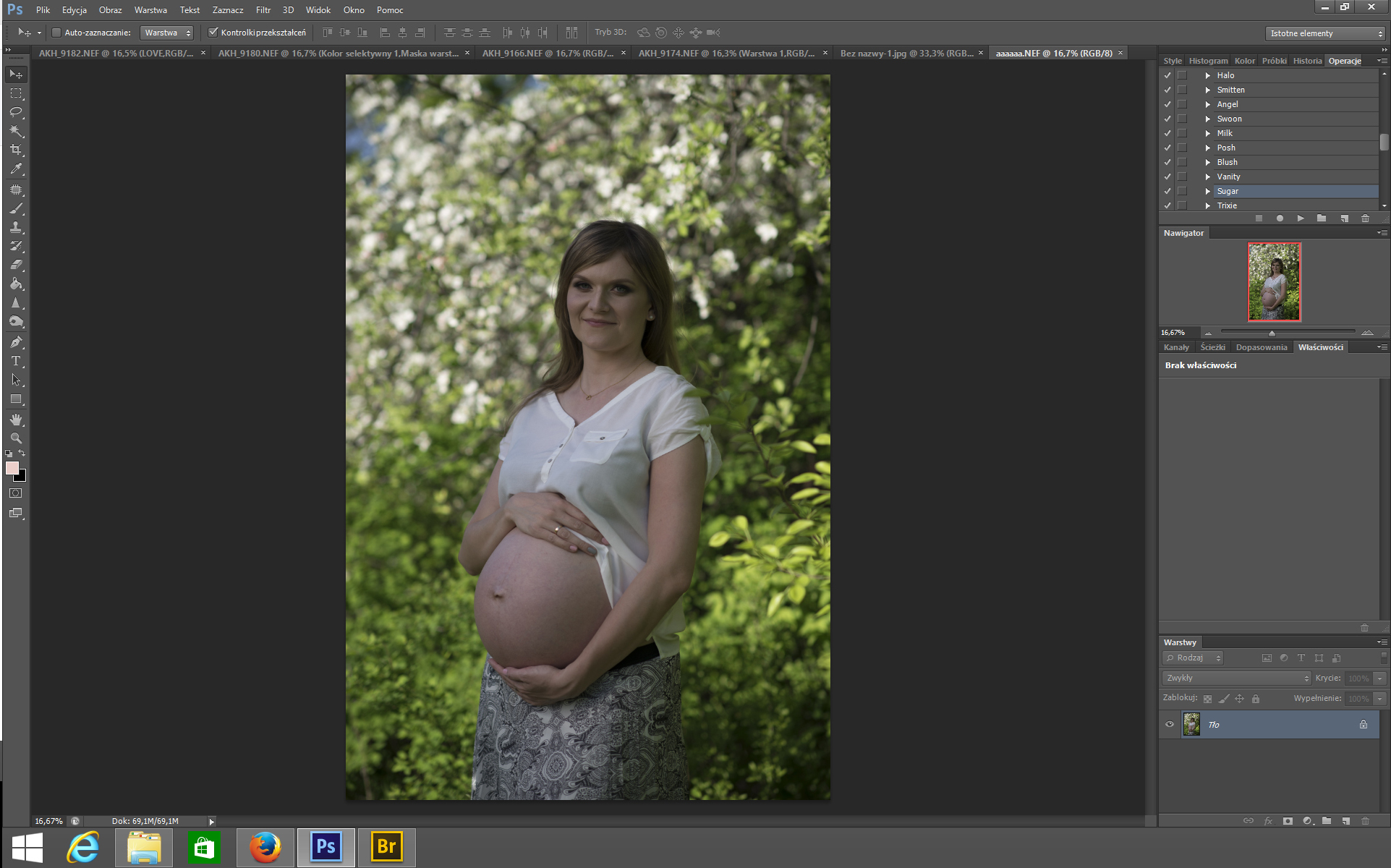

Znajoma ma problem, oprofilowałem jej S2243W (szeroki Gamut) i podczas wrzucania RAWa do ACR (ACR ustawiony na sRGB 8bit), następnie po otwarciu obrobionego RAWa w PSie obraz płowieje.'
Chwilowo nie mam dostępu do jej komputera (dopiero pojutrze będę miał) ale też za bardzo mi nic nie przychodzi do głowy co może mieć namieszane.
Przestrzeń robocza PSa RGB ustawiona na profil monitora ?
Uważa że nic nie grzebała :roll:

To nie jest problem tylko tak ma być. Monitor jest szerokogamutowy i w PS kolor dostaje się pod zarządzanie barwą i wygląda tak jak powinien. W pozostałych aplikacjach nie ma zarządzania barwą i saturacja jest wywalona w przestrzeń monitora.

Ale jak to? ACR nie zarządza barwą?
Posty: 4479
Re: S2243, ACR i PS - rozjazd kolorów
19 maja 2015, 15:13 - wt
Zarządza. Obstawiam wyłączenie CM w Color Settings

No właśnie też byłem przekonany że ACR zarządza. Dziś będę to zerknę na te ustawienia, usiłowałem u siebie wywołać coś podobnego ale się nie udało.

Oczywiście że ACR zarządza barwą, przy czym nie wiem jak jest na windzie, ale na Macu w opcjach ACR nie ma nic odnośnie włączania/wyłączania. Z tego co wiem ustawienia CM są wspólne z PS-em. Tak, Panie Marcinie?

Oczywiście w ustawieniach głównych koloru PS, gdzie na upartego można wyłączyć CM dla RGB.

veni vidi i dupa
Wyglada mi to na problem z ACRem, ale nie dalo przeinstalowac, brak internetu do pobrania isntalki.
Tak to wyglada:

Przedziwne - reset PSa nie pomógł?

Niestety nie.
Czarna magia.

Reinstall systemu - działa.
