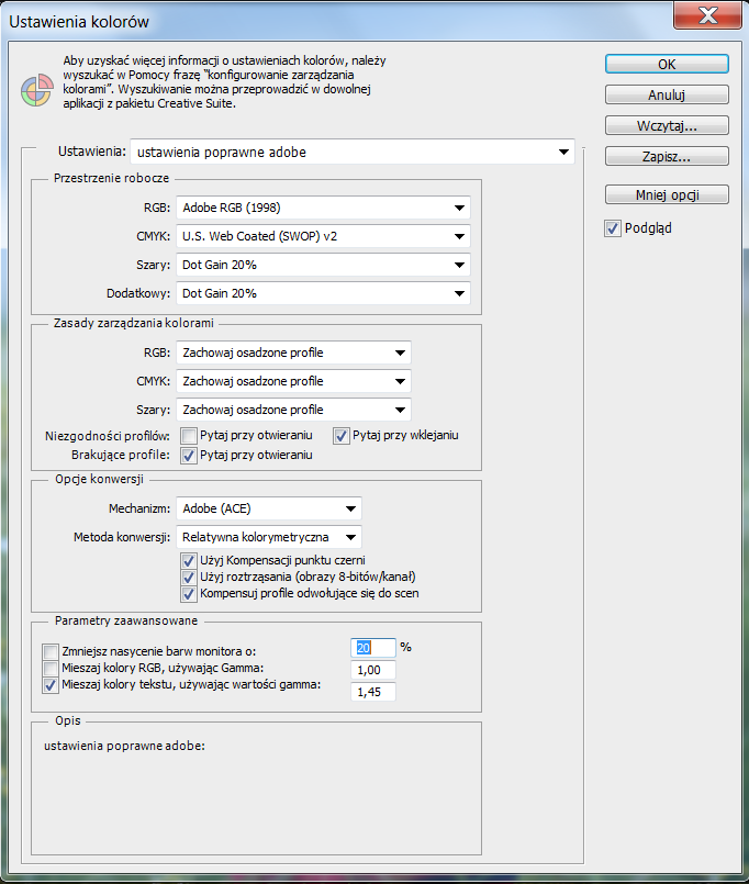

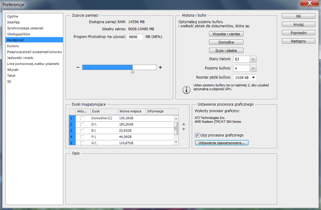

Nie wiem czy to ma jakieś znaczenie ale po zmianie karty graficznej zmieniłem trochę ustawienia w photoshopie zgodnie z filmikiem instruktażowym jak poniżej:
będę wdzięczny za wszelkie podpowiedzi.
