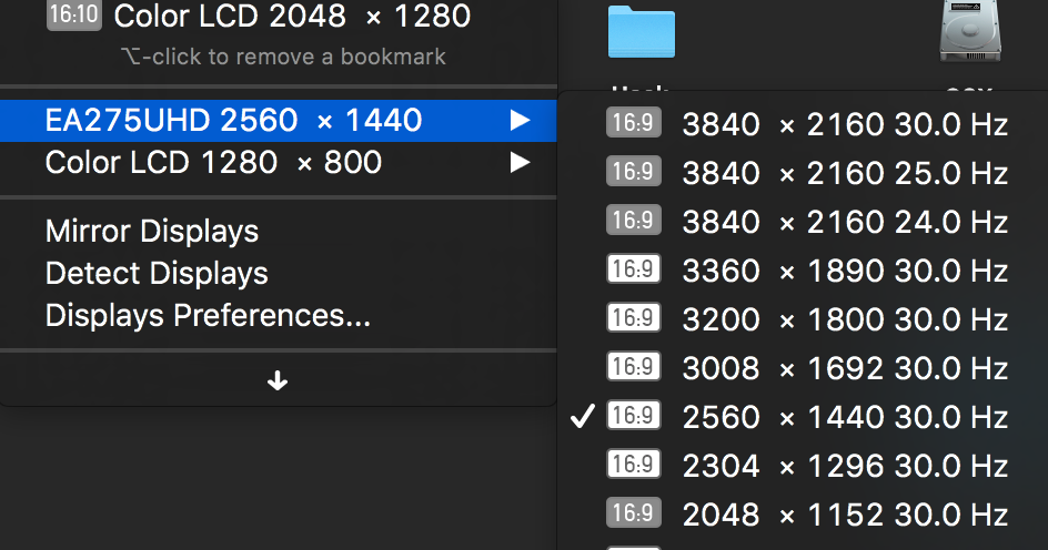

Nie pozostaje nic innego, jak sprawdzić to HDMI, czy pociągnie w 2560x1440, 60Hz, 24 lub 30bit.
W sumie to nie jestem pewien, czy monitor przyjmie po HDMI swoją własną rozdzielczość. Sam mam 2560x1440 ale używałem tylko DVI DualLink i DisplayPort. HDMI podłączyłem do TV.

Karta wypruje, ale monitor nie przyjmie na HDMI 2560x1440@60Hz. Poniżej raport, na przykładzie EA275UHD, ale w EA275WMi jest tak samo. No i to jest z Maca, więc przynajmniej 30Hz, ale jest. W Win tak dobrze nie będzie.

To w takim razie EA275WMi obsłuży rozdzielczość 2560x1440@60 Hz po HDMI? Bo jak sami widzicie, sprawa na pozór oczywista. Rozumiem że karta sobie poradzi, jak się okazuje płyta główna (uzywając HDMI) też, tylko czy monitor to obsłuży?
Wyprowadźcie mnie z błędu jeśli coś namieszałem.
Re: EA275WMi - Kalibracja
29 marca 2017, 19:52 - śr
Pazuzu pisze:
29 marca 2017, 19:34 - śr
Niestety nie.
