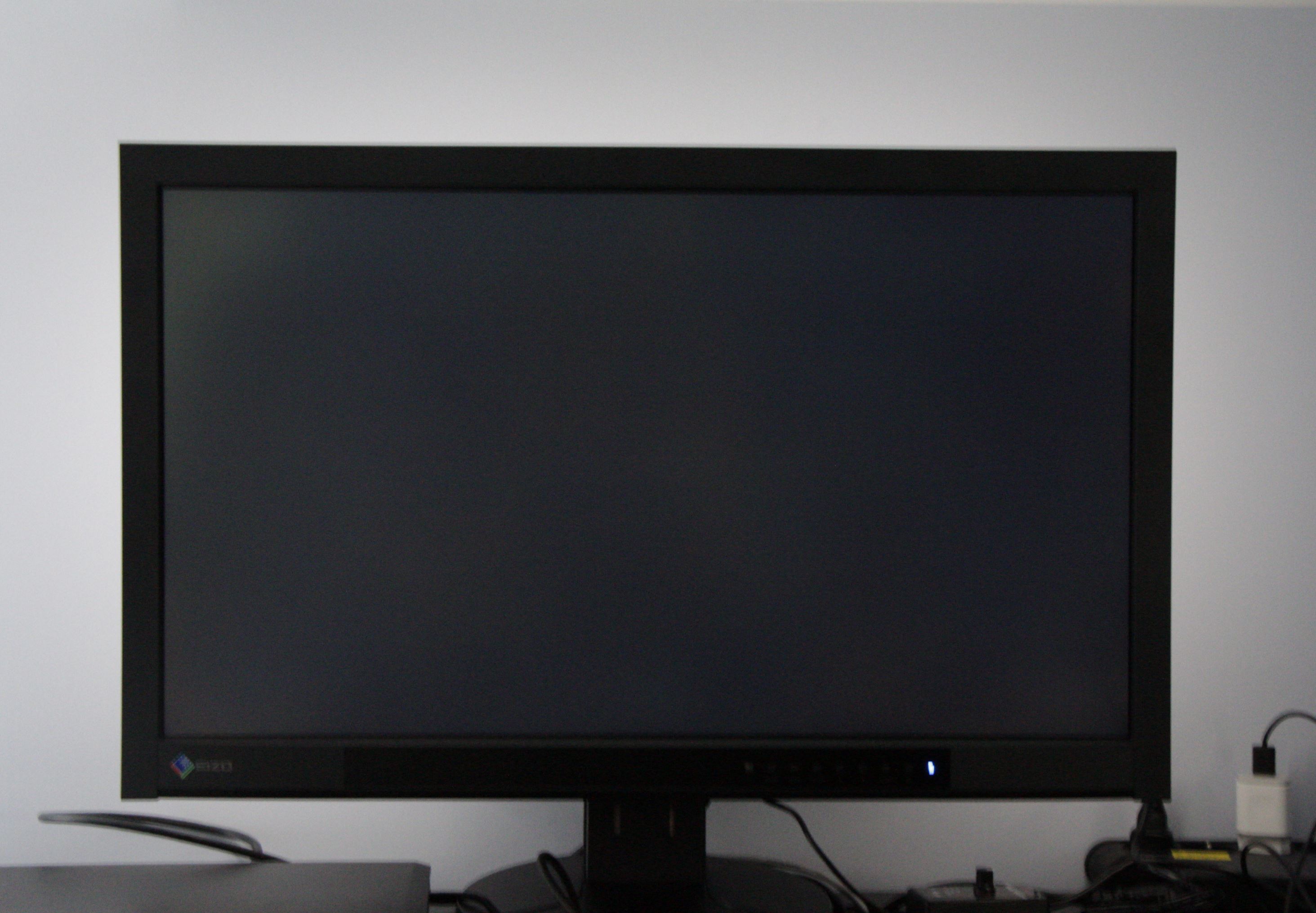

Tak z ciekawości. Jak powinien wyglądać dobry egzemplarz CX271? W sensie obrazu wyświetlanego w ciemności, tych przebarwień, cieknięcia po krawędziach etc. Mój CX ideałem nie jest i w sumie zastanawiam się jaki mi się egzemplarz trafił.

W jakich warunkach to zdjęcie było zrobione (ekran/otoczenie)?

W pomieszczeniu ciemno, monitor ustawiony na okolice 80 nitów. Niestety nie zauważyłem poblasku od otwartych drzwi do innego pomieszczenia, przez co jest jaśniejszy prawy górny róg. To jest egzemplarz selekcjonowany, indywidualnie wyrównywany.

Znaczy, że jest OK. Ideałów nie ma.
Na poprawieniu montażu matrycy, bez rozbierania monitora ani utraty gwarancji. Wyższa szkoła jazdy.

Mam lekko rozświetlony lewy górny róg i jeszcze mniej dolny. Generalnie zdjęcie było robione w bardzo ciemnym pomieszczeniu (wyłączone światła, zasunięte czarne żaluzje), bo dopiero tak długa ekspozycja pozwala pokazać wady podświetlenia. Optyczna stabilizacja w obiektywie nie wyrobiła stąd trochę rozmazane. Też mam 80 nitów ustawione.

Ja zdjęcia nie pokaże, bo dysponuje tylko aparatem w telefonie, a tu wychodzą 3x jaśniejsze narożniki. Żadne to odniesienie do stanu faktycznego.
@Bayger jeśli Twoje zdjęcie jest podbite, to mam podobnie, a jeśli 1:1 to chyba ciemniejsze (też lewa strona, ale dół bardziej).

Tak, zdjęcie było po ciemku robione a wygląda jak w dzień. Tak czy inaczej polecam odpowiednio oświetlić sobie stanowisko pracy, wtedy takie wady odchodzą kompletnie w zapomnienie.
