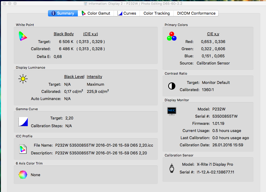

Ależ oczywiście, że można zweryfikować! Ustawienia kalibracyjne i zestawy korekt są obliczane dla każdego monitora CT i dołączane razem ze sprzętem. Są unikatowe, pasujące tylko do konkretnego numeru seryjnego. Po uruchomieniu SVII i nawiązaniu komunikacji z monitorem, można je odczytać i porównać z certyfikatem. Proszę zwrócić uwagę, że tego typu weryfikacja nie jest możliwa nawet w PA, nie mówiąc o Benqach i DELLach.
PS. Nawias kwadratowy jest faktycznie zwyczajowo używany do jednostek. Należy zmienić [zadany] na np [x, y] zadany i formalnie nie będzie się do czego uczepić. ;)

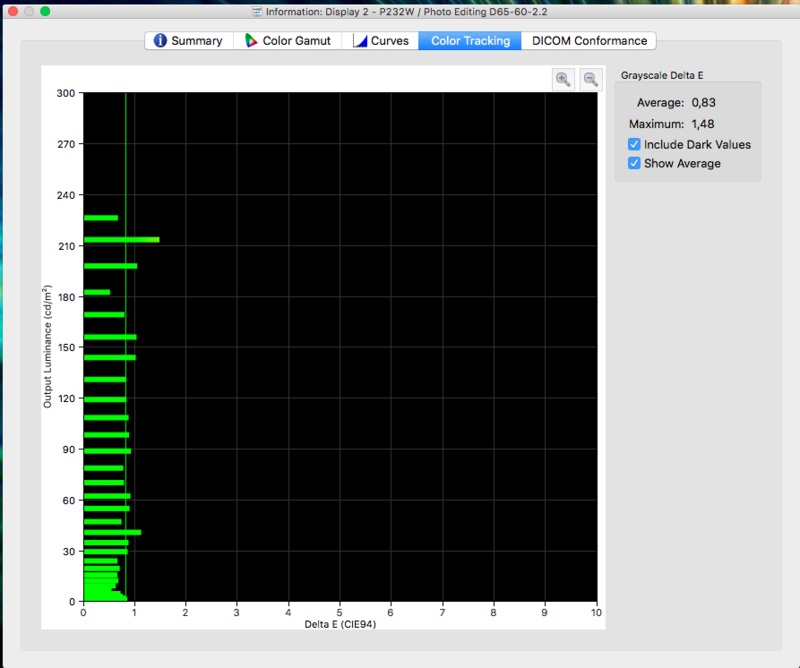

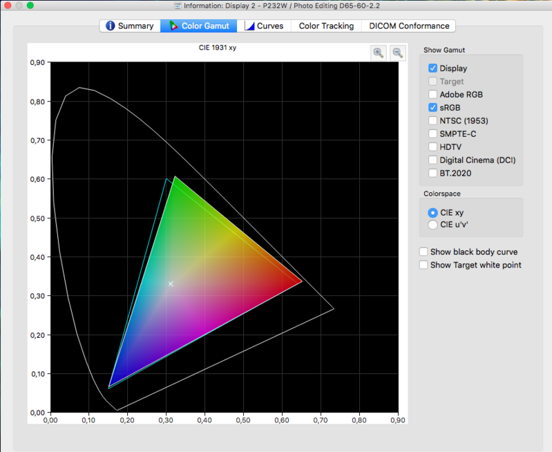

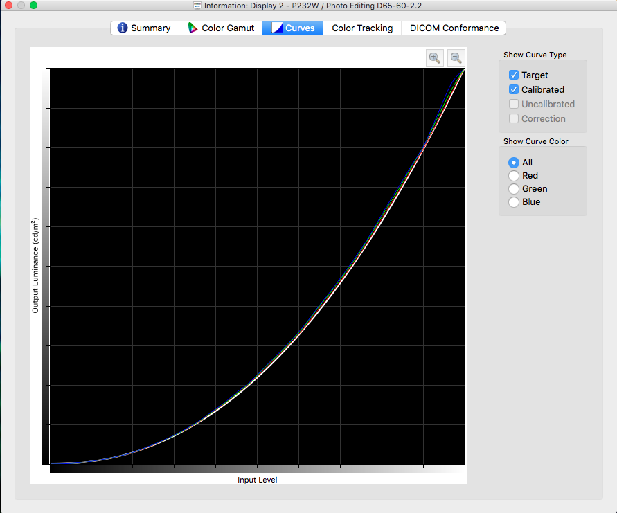

Jak to nie jest możliwe?! :shock: Dokładnie tak samo się sprawdza [..] Albo ja nie zrozumiałem kontekstu.. :roll:
Re: HP8540W + CS230 czy będzie ok?
13 lipca 2017, 12:34 - czw
13 lipca 2017, 12:33 - czw
Z P/PA nie ma dostarczonych plików targetów i ustawień aby załadować do SVII i sprawdzić zgodność z certyfikatem. Trzeba zrobić samemu kalibrację i porównać wyniki, które nigdy nie będą identyczne, choćby z powodu rozrzutu pomiarowego czujników. W CT da się sprawdzić dokładnie, czy załączone pomiary pochodzą z tego egzemplarza. Aby w P/PA było to możliwe, trzeba indywidualnie korygować każdy egzemplarz i dostarczyć również z wspomnianymi plikami. Ja np tak robię, ale fabryka nie, nie mówiąc o prawie wszystkich sklepach.
