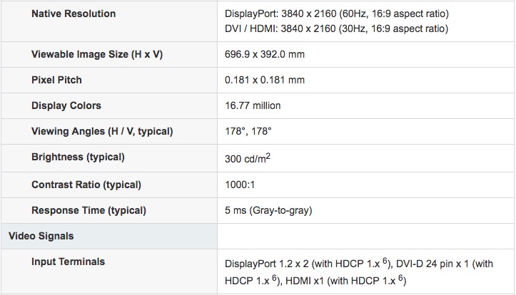

Re: EIZO Flexscan EV3237
07 września 2017, 17:19 - czw
Rzadko który monitor ma HDMI 2.x. Ten też nie ma. Przez HDMI 1.x da się odpalić UHD, ale w 30Hz.
07 września 2017, 17:23 - czw
Warto dodać, że dopiero od wersji 1.3, ponownie tabelka:
https://en.wikipedia.org/wiki/HDMI
Jakiś nowy ViewSonic ma:
http://www.viewsonic.com/us/vp3268-4k.html
... czyli pewnie tylko starsze nie mają,
Ostatnio zmieniony 07 września 2017, 17:29 - czw przez Kyle, łącznie zmieniany 1 raz.
07 września 2017, 17:53 - czw
Tłumaczy się winny.
Jeśli jest monitor to ma świecić. Jeśli ma wejście HDMi to ma działać jak należy, czyli obsługiwać natywną rozdzielczość z natywnym odświeżaniem.
Jeśli jakieś monitory tego nie mają (HDMI 2.x), to trzeba po prostu wybierać nowocześniejsze i tyle.
07 września 2017, 17:56 - czw
max dobrze gada - polać mu. Skoro już ładują to HDMI, to powinno być w takiej wersji, by uciągnęło 4K@60Hz ... a jak nie mogą, to niech pozostaną przy większej ilości DP, bo niewystarczająca wersja HDMI wygląda po prostu niepoważnie, jak na poważną firmę.
