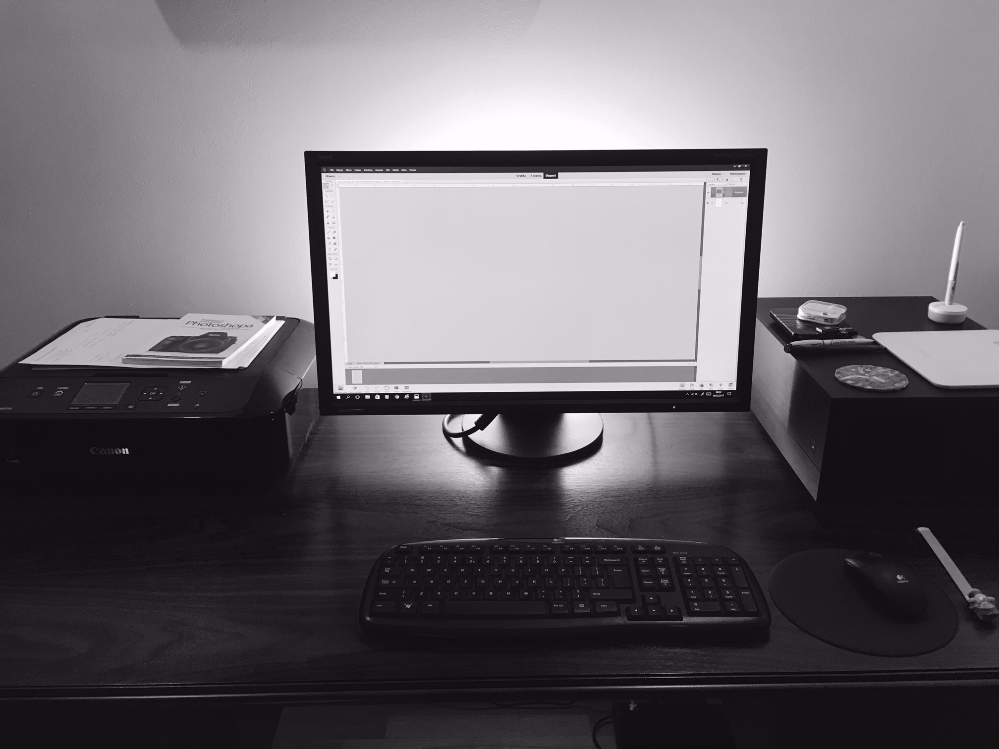

Zakupiłem właśnie dwie "żarówki" LED Phillipsa 13 W 2700 K do pokoju z monitorem. Jedną dałem do żyrandola, a drugą w lampkę schowaną za ekranem monitora. Osiągnąłem efekt oświetlenia stanowiska bardzo zbliżony do tego z drugiego zdjęcia na początku tego tematu:
27 marca 2017, 22:01 - pn
Z kloszem na lampce łuna nie jest tak równa, ale zauważalnie poszerza się i rozjaśnia po jego zdjęciu. Zastanawiam się, czy tak to zostawić, czy może jednak tę LEDówkę z lampki również wkręcić do żyrandola. Jasność bezpośrednio wokół monitora wówczas nieco spada, ale dzięki bardziej rozproszonemu światłu obniża się kontrast wynikający ze skupienia światła bezpośrednio na ścianę tuż za monitorem. Inaczej jest tak, jak na tamtym zdjęciu. Mamy bardzo jasny strop światła na ścianie tuż za ekranem, ale szybko ściemnia się on już po kilkunastu-kilkudziesięciu centymetrach od ekranu.
Jakie rozwiązanie stosują i proponują wyjadacze tego forum? ;)
Przy okazji te LEDówki Phillipsa są całkiem w porządku. Spodziewałem się, że będą świecić jeszcze jaśniej, ale z całą pewnością nie jest źle. Dotąd używałem zwykłych żarówek 2x 60 W. Widać różnicę w jasności oświetlenia, choć jeszcze większa jest w zużyciu energii. ;)
Na oko światło Phillipsów wydaje się odrobinę zimniejsze od starych żarówek, choć wciąż dużo cieplejsze od bieli monitora (na podświetleniu CCFL, z pewnością już wyraźnie zdegradowanego). Przy ustawieniu z lampką za monitorem widać również tę różnicę w temperaturze bieli między ekranem a ścianą tuż za monitorem. Możliwe, że LEDówka 4000 K lepiej by pasowała w takim ustawieniu. Niemniej do oświetlania wszystkiego innego poza monitorem te 2700 K jest moim zdaniem dobre.
Natomiast dostępność omawianych Phillipsów w sklepach detalicznych nie jest wcale doskonała. W dużych sklepach zajmujących się elementami wyposażenia domu itp. jedynie w jednym na trzy mają je na stanie. Trafiłem też na jedną jedyną sztukę 13 W 4000 K w jednym z większych hipermarketów. Ponadto kupując przez Internet można je dostać taniej, za ok. 21-23 zł za sztukę zamiast ok. 32 zł/szt.

Nie, nie jest dobre. Światło na tle, powinno mieć podobną biel jak monitor.

Co Pana zdaniem powoduje, że różnica w temperaturze światła między ekranem a oświetleniem jest niezalecana?
18 września 2017, 01:18 - pn
Przy za "ciepłym" świetle w otoczeniu ekranu, monitor będzie Pan widział jako "zimny" a kolorystyka będzie leciała w niebieski.
18 września 2017, 09:48 - pn
Philips 4000K jest już całkiem bliski kolorystycznie do monitora. 2700K jest za żółty.
Za to do zwykłego, miłego oświetlenia wieczrrnego 2700K jest OK.
18 września 2017, 10:33 - pn
Lampa o CCT ~5000K jest nadal sporo "cieplejsza" niż monitor skalibrowany do 6500K, więc jakim cudem 4000K jest "całkiem bliski"?
18 września 2017, 11:26 - pn
Określenie jest dość ogólne i nieprecyzyjne. Po prostu wygląda to dość dobrze, moim zdaniem.
Philipsy 4000K w porównaniu do 2700K dają zupełnie odmienny efekt i o ile 2700K jest "daleko" to 4000K jest "blisko". :)
