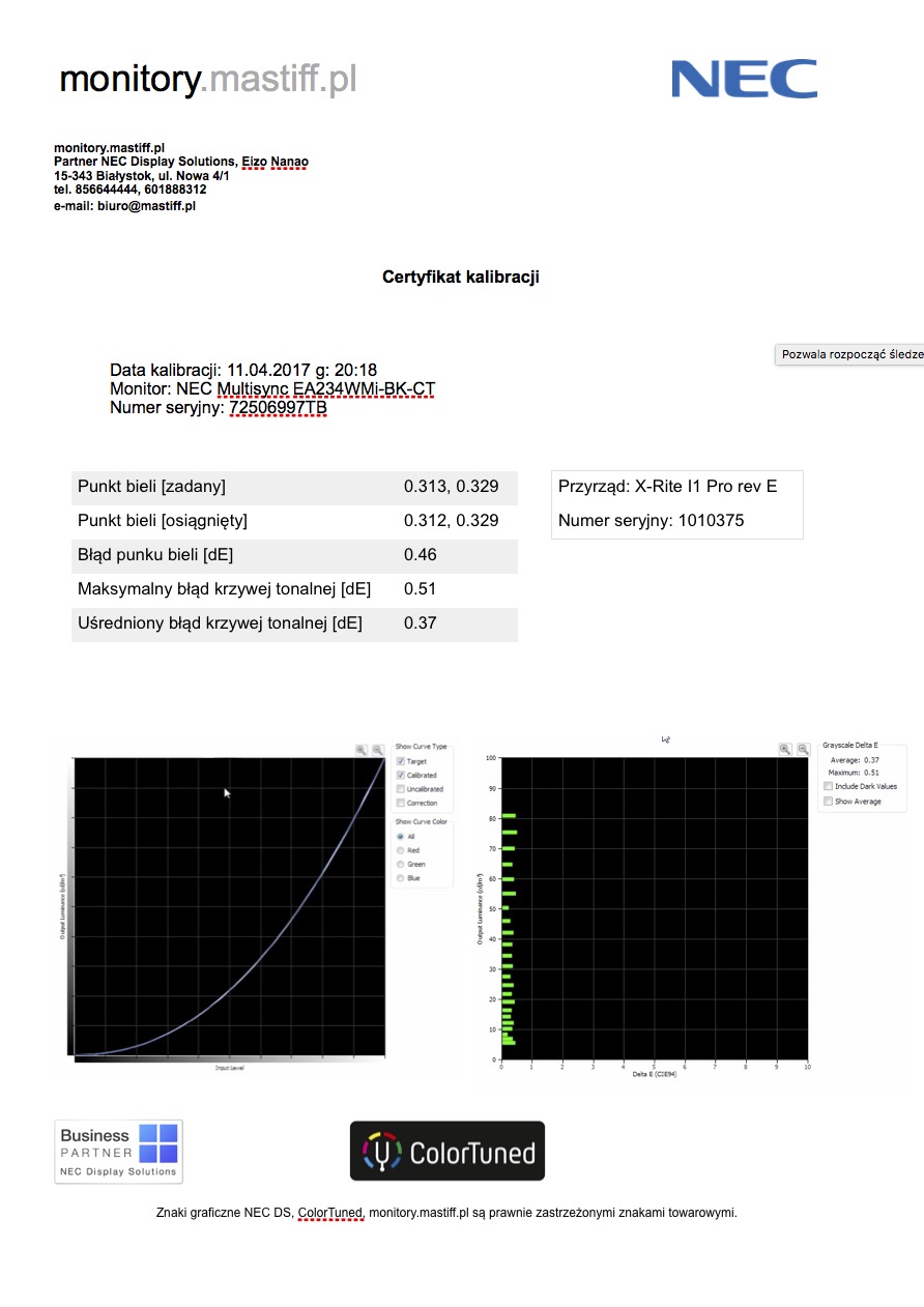

Po raz kolejny: DELLe i tym podobne, to nie jest materiał do porównań nawet do tanich monitorów NEC czy EIZO.
Ciekawi mnie też, dlaczego pominął Pan zdecydowanie najlepszy monitor w tej klasie cenowej czyli EA234WMi-CT. Poniżej przykładowy raport pomiarowy. Takie parametry to science fiction dla pozostałych wymienionych, porównywalne wyłącznie z monitorami profesjonalnymi:

Jako, że w praktyce, póki nie kupię - nie ocenię, w całości oprę się na zdaniach osób mających dalece większe pojęcie tak o teorii, jak i - zapewne - w praktyce odnośnie omawianych pudeł.
Zatem - Dell wypada z zestawienia, a dorzucam polecony Nec EA234WMi.
Dlaczego go pominąłem? Ano dlatego, że zasugerowałem się postem maxa, który zarzucił (tak to zinterpretowałem) leciwą konstrukcję / technologię / rozwiązanie czy jak to ujmiemy. Mówiąc inaczej - że stare to jest :). A skoro stare, a technologia idzie do przodu... Taki był mój tok rozumowania. Ewentualnie mógłbym traktować zdanie o pająkach dosłownie, a ja mam chyba większą czy mniejszą arachnofobię - tym bardziej odrzuciłem ;).
Rozumiem więc, że wybierając pomiędzy NEC E241N, a NEC EA234WMi winienem postawić zdecydowanie wg pana na opcję drugą.
