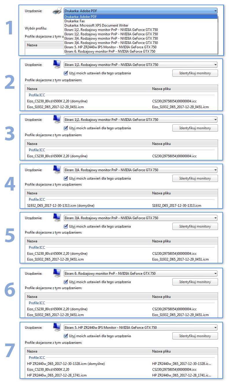

Jestem po reinstalce Windowsa 7. Oczywiście przed reinstalką wszystko było pięknie i cudownie. Teraz dochodzę powoli do pełnej funkcjonalności systemu ;)
Ale do rzeczy. Mam 3 monitory + TV (który to większość czasu jest nieaktywny/odłączony od kompa): Eizo CS230, Eizo S1932 oraz HP ZR2440w.
Eizo CS230 profilowany ColorNavigatorem. Reszta za pomocą ColorMunki Design. Tzn. mówię tu o oprogramowaniu, bo urządzenie to w każdym wypadku ColorMunki.
I teraz do rzeczy:
1. Po restarcie kompa profile nie ładują się poprawnie. Tzn. widzę gołym okiem, że barwy różnią się znacząco na ekranach, mimo że wcześniej (podczas profilowania) wszystkie wyglądały jak należy.
Załączam screeny z tego, co pokazuje Windowsowski panel CMS.
2. Jak widać po screenach mam jakieś dziwne oznaczenia ekranów: "1|2" oraz "3|4"; zamiast po prostu: "1", "2", "3" itd. Widać tu również, że profil Eizo CS230 przejął większość władzy, czego właśnie również nie kumam.
3. Korzystam również z "LUTLoadera", który jest skopiowany do "Autostartu" - jednakże nie daje to żadnego rezultatu. Dopiero, kiedy kliknę w niego już po załadowaniu systemu, poprawia on barwy na monitorze HP ZR2440w. Lecz tylko na nim. Eizo S1932 wygląda tragicznie; tak, jakby nie posiadał zupełnie żadnego profilu. Barwa jest żółtawa, blada. Jedynie Eizo CS230 wygląda dobrze.
4. W CMS Windowsa mam wyłączone "Użyj kalibracji ekranu systemu Windows".
Bardzo proszę o jakieś wskazówki i pomoc. Niestety nie pamiętam, jak to wszystko było poustawiane przed reinstalacją :( Teraz, jeśli rozwiążę ten problem, wyryję to w ścianie ;)

Pierwsza sprawa, to ekrany 1|2 i 3|4. To jest konfiguracja ekranów kopiowanych. Proponuję zmienić na rozszerzone. Soft do kalibracji użyć ArgyllCMS + nakładka dispcal.

Hmm. W ustawieniach mam wszystkie jako rozszerzone (załącznik).

Co ciekawe, kiedy włączę 4 monitor (TV) w Panelu nVidia, wtedy ekrany są prawidłowo nazywane: 1, 2, 3, 4.
No i nie wiem co z tym dalej robić... Będę kombinował więc do skutku.
Skogtroll
Posty: 43
Re: ColorNavigator + ColorMunki = problem z CMS (Windows 7)
31 grudnia 2017, 01:03 - ndz
Co również ciekawe, kiedy "aktywuję" 4 monitor (TV), to wszystko śmiga jak należy, tzn. po restarcie systemu wszystkie profile ładują się na swoje miejsce i obraz wyświetlany jest zgodnie z założeniem.
Może w związku z tym macie jakieś pomysły?
Nadmienię, że Eizo CS230 i HP ZR2440w są podłączone do kompa przez DVI, natomiast S1932 i TV poprzez HDMI.
