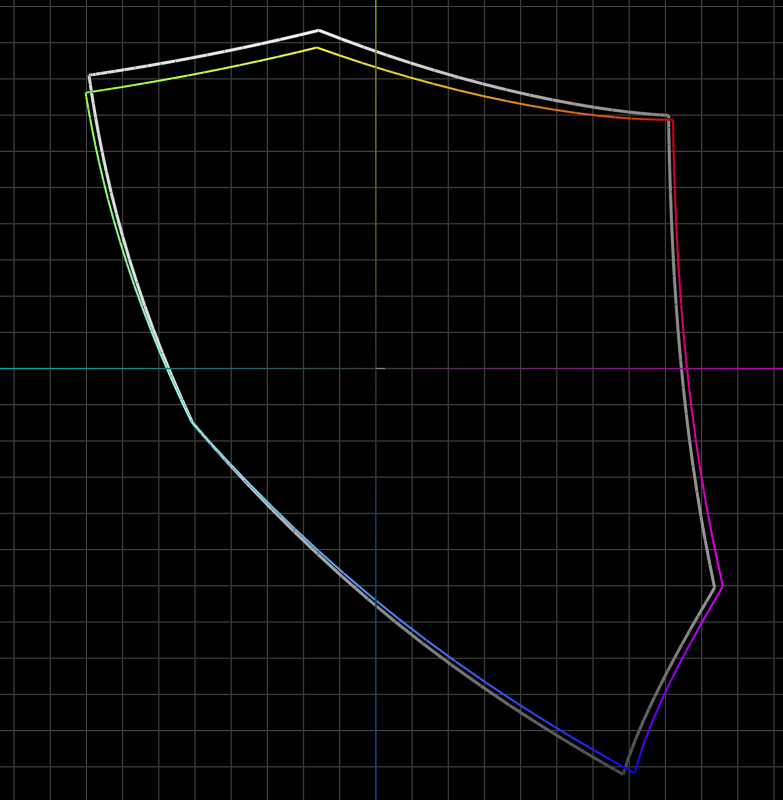

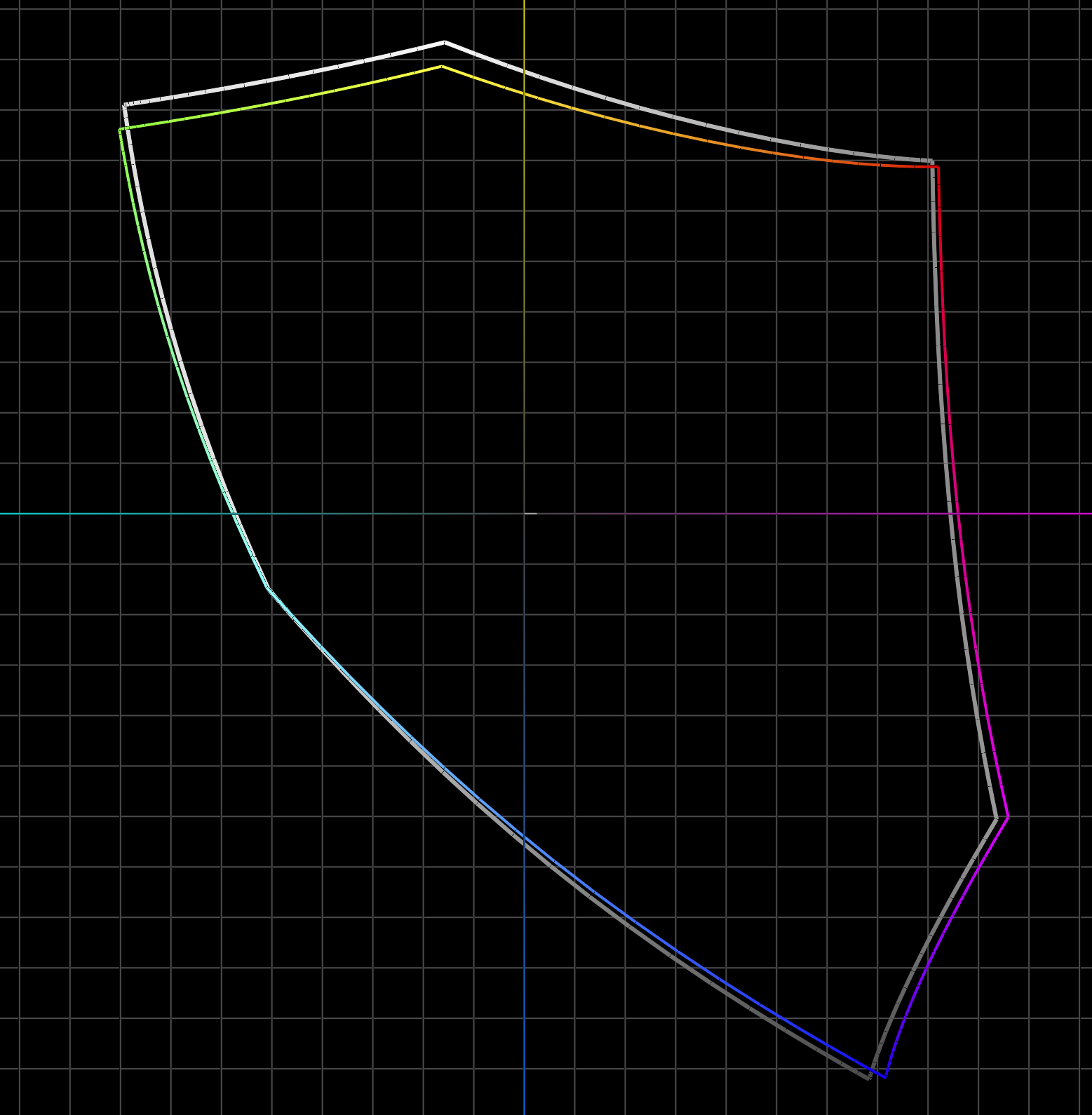

Pani laptop oczywiście nie jest szerokogamutowy. Poniżej wizualizacja gamutu laptopa (kolorowy obrys) względem sRGB (mono):

Re: Kalibracja Dell XPS 15 9560 + Sharp SHP1476
19 stycznia 2018, 19:40 - pt
Wizualizacja jest z Pani profilu, więc jak sądzę, z rzeczywistych pomiarów.
