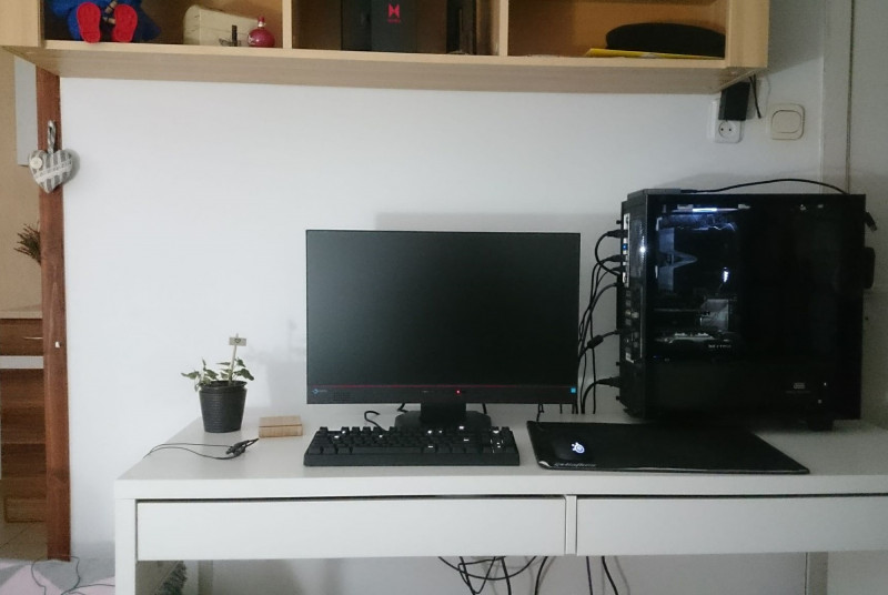

Hej, wiem ze temat byl niejednokrotnie poruszany jednak zauwazylem ze dobór właściwego źródła światła zależny od konkretnego stanowiska możliwości jego przearanzowania itd. Mam rowniez kilka pytan technicznych. Dlatego proszę doradźcie mi jak zrobić to dobrze.
Stanowisko jak niżej, przeznaczone do amatorskiej obróbki zdjęć i postprodukcji głownie gdy jest ciemno (wiec zakładam, ze oświetlenie za monitorem będzie jedynym, o ile to dobre założenie).
Z tego co rozumiem przekopując się przez wiele tematów tutaj i nie tylko potrzebuje równomiernie oświetlić ścianę za monitorem źródłem swiatla o temperaturze zbliżonej do 5000k, z wysokim CRI (95+) i dobrym widmie <- czy te wszystkie parametry są konieczne i czy jest jeszcze jakiś istotny ?
Być możne się mylę ale wg mnie najlepsza opcja byłoby odsuniecie biurka jeszcze dalej od ściany zamontowanie oprawy rastrowej na suficie dostatecznie odsuniętej od ściany z dobrym źródłem swiatla (graphica, color proof) i prawdopodobnie zastosowanie kaptura na monitor. Niestety biurka nie dam rady odsunąć dalej niż 10-20 cm.
Myślę ze dobra opcja byłoby tez użycie https://sklep.medikon.pl/eizo-radilight ale cena tez jest dobra, swoja droga jakie źródło światła ma ta lampka
Najbardziej skłaniam się ku rozwiązaniu przedstawionemu tutaj http://stilusfractus.pl/tanie-stanowisk ... obki-zdjec, pytanie jedna żarówka czy dwie, montowana na gorze pod półka (półkę mogę podnieść lub obniżyć) czy możne jak pod linkiem na biurku albo w ogóle odsunąć biurko i oświetlać ścianę z dołu.
Jak jeszcze maja sie do tego tasmy led np takie jak ta http://miltech.iai-shop.com/product-pol ... Ra-90.html CRI jest ok , temp prawie ok, widma pewnie nie znajde

Nie widziałem tej konkretnej taśmy LED, ale jak to mówią, papier zniesie wszytko. Obawiam się, że podane parametry są "trochę" zbyt optymistyczne. Jeśli rzeczywiście diody miałyby taki rewelacyjny CRI, to producent / importer pochwaliłby się większą ilością danych, wszak dobre światło LED to ciągle rzadkość na rynku. Skoro takich danych nie ma, to równie dobrze mogą być z sufitu.
Jeśli LED-y jak w artykule, najlepszy efekt dają dwie słabsze, 6W, skierowane w przeciwne kierunki. Umiejscowić je należy najlepiej za monitorem. Można próbować w górnej półce, ale trzeba rozwiązać problem świecenia po oczach i dystrybucji światła tak, aby tło za monitorem było rozświetlone a nie ponad.

Macie może wiedzę w co można wsadzić te żarówki żeby to całkiem dobrze wyglądało, moze jakaś oprawa np http://www.fotograficzneakcesoria.pl/op ... d3531.html tylko ta jest troche duza. I jeszcze jedno jak juz to zamontuje i sie tym pobawie, jak moge "domowo" sprawdzic ze oswietlenie tla jest ok tzn. ze jest 120 120 120 ?

ok, a dam rade jakos zgrubnie okreslic ze oswietlenie jest ok jak juz wszystko poustawiam ?
Re: Oświetlenie za monitorem
04 lutego 2018, 17:55 - ndz
Oczywiście, w najprostszy możliwy sposób: Wystarczy na monitorze ustawić średnią szarość na cały ekran i tło powinno świecić z podobną jasnością.
