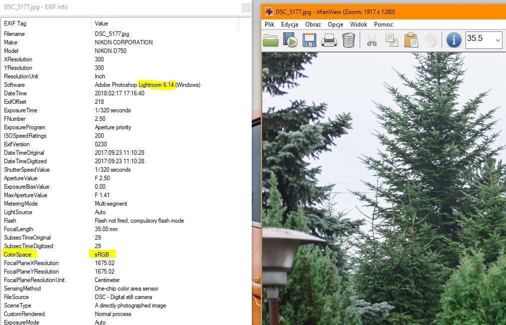

Objaw występuje w każdej aplikacji czy to XnView (z zapiętym profilem icc) czy Firefox (z zapiętym profilem icc) (zdjęcie zapisane do sRGB) gdy oglądam zdjęcie z ustawieniami kalibracji do NATIVE zdjęcie jest nazwijmy to nasycone, gdy przełączam na sRGB zdjęcie robi się wyblakłe (mniej nasycone).
Link: https://we.tl/SdoR2wr0Lm

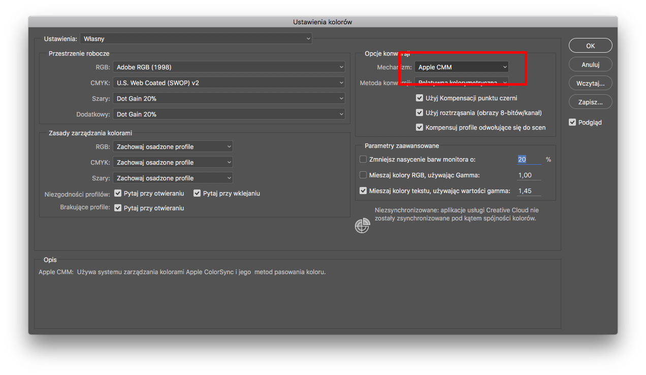

Jeśli zdjęcie sRGB w trybie sRGB zaczyna wyglądąć inaczej, proponuję poeksperymentować z silnikiem renderującym.

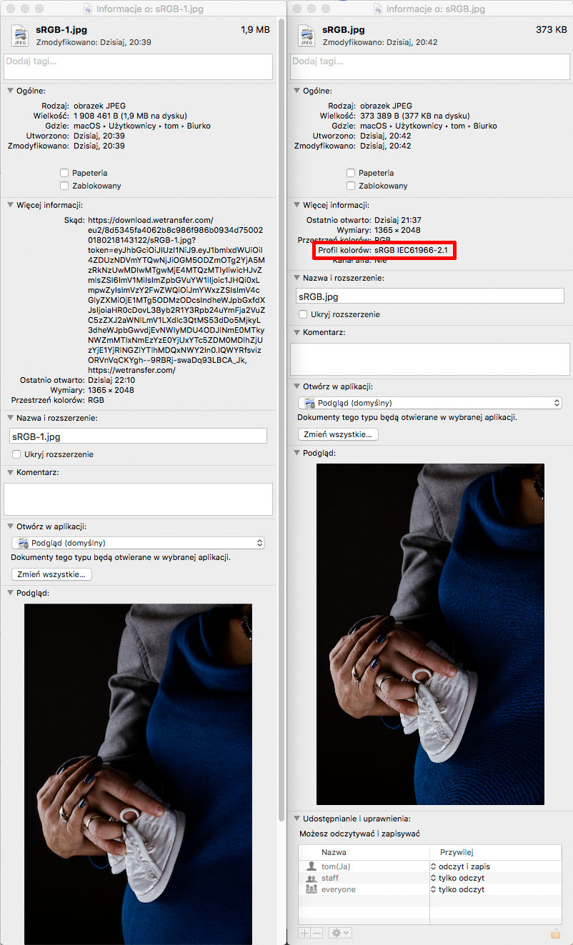

Jeśli zdjęcie sRGB na monitorze (trybie) sRGB jest mniej nasycone niż na monitorze (trybie) AdobeRGB, to znaczy, że niekoniecznie poprawnie działa CMS w aplikacji i/lub sama konfiguracja obiegu pracy, profil w zdjęciu i profil monitora. Czyli wiele rzeczy może być nie tak.
Proszę jednak zerknąć poniżej. Po lewej informacje o Pana pliku i tym samym, ale po przypisaniu do niego profilu sRGB. Jaka różnica?
Nie ma profilu w pliku. W takim wypadku, zdjęcie będzie się zawsze wyświetlało w przestrzeni monitora, czyli jak się przestrzeń zmieni, to wygląd zdjęcia też.
Nie dostrzegam różnicy albo nie wiem co powinienem interpretować? Na moim monitorze obydwa wyglądają jednakowo.
Więc zdjęcie które Pan pobrał z linku który podesłałem nie miało przypisanego profilu? (To by oznaczało że Lightroom nie przypisuje profilu podczas eksportu zdjęcia. )

18 lutego 2018, 22:22 - ndz
roll4enjoy pisze:
18 lutego 2018, 22:20 - ndz
Zakreślone na czerwono. :)

Ok czyli nie ma profilu, czy zatem mógłby podesłać Pan zdjęcie z załączonym profilem sRGB bym mógł się upewnić że wygląda jednakowo w trybie sRGB jak i ARGB?
By móc upewnić się że problemem jest brak załączonego profilu czy też coś innego.
