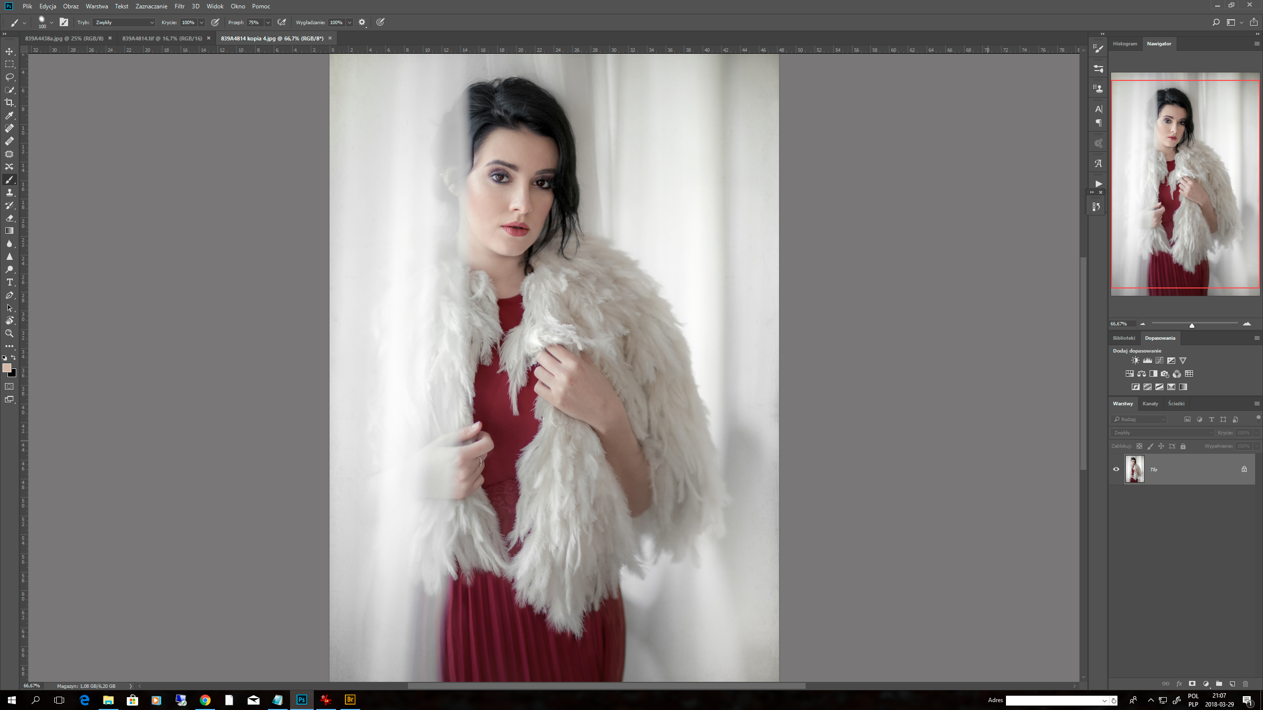

Witam wszystkich. Od niedawna zostałem posiadaczem monitora jak w wątku. Monitor jest nowy, skalibrowany. Używam go do obróbki zdjęć /Photoshop, Lightroom/. Zauważyłem że zdjęcia, które obrabiam mające np. ciepłe zabarwienie, na podglądzie w nawigatorze PS-a czyli umieszczone w prawej części monitora wpada w chłodną tonację. To samo dzieje się gdy oglądam zdjęcie w przeglądarce zdjęć. Ustawione na wprost ma ciepłą tonację, a przesunięte w prawo przechodzi w zimną. Czy to normalne zjawisko w przypadku pracy nad zdjęciem, które się widzi z odległości 50 cm od monitora?

Nie wiem czy na tym zrzucie będzie to widać?
Re: NEC MultiSync PA272W
29 marca 2018, 21:50 - czw
Jeśli zrobiłeś printscreena, to będzie wszystko dobrze nawet, gdyby monitor w ogóle nie działał. Printscreen to zrzut pamięci ekranu, a nie wygląd monitora.
