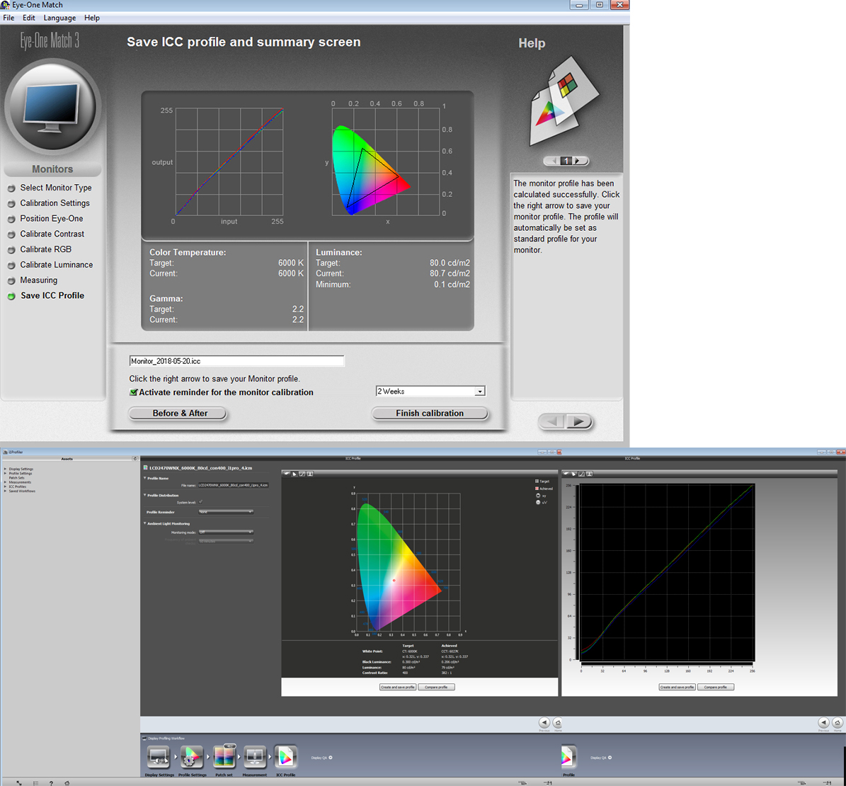

Po dłuższym czasie powtórnie skalibrowałem monitor moim i1Display 2 i obraz wydawał mi się zafarbiony na czerwono.
Dla 6000K i 80cd/m2 w OSD monitora ustawione musiałem mieć R:96% G:75% B:82% i jasność 61%. Wynik okej a obraz czerwony.
Wypożyczyłem zatem i1Display Pro. Dla tego samego targetu w OSD monitora ustawione mam R:76% G:75% B:74% i jasność 41%. Wynik też okej, ale tym razem wyświetlany obraz wygląda dobrze.
Czy po tych objawach mogę sądzić, że mój kalibrator umiera?

Raczej już "umarł". i1Dispaly Pro to już inna jakość i zapewnia bardziej miarodajne i stabilne wyniki.

I1 Display 2 umarł był już parę lat temu. Te czujniki miały katastrofalnie niską trwałość.

i1Display 2 nawet nowe były mocno loteryjne - zgodność międzyinstrumentowa była katastrofalnie niska, dokładność pomiarowa na nowych typach wyświetlaczy beznadziejna, do tego dochodziły problemy z niską trwałością.
X-Rite i1Display Pro jest jego przeciwieństwem - zadziwiająco dokładny, praktycznie nieśmiertelny, z możliwością adaptacji do nowych rodzajów podświetleń.
