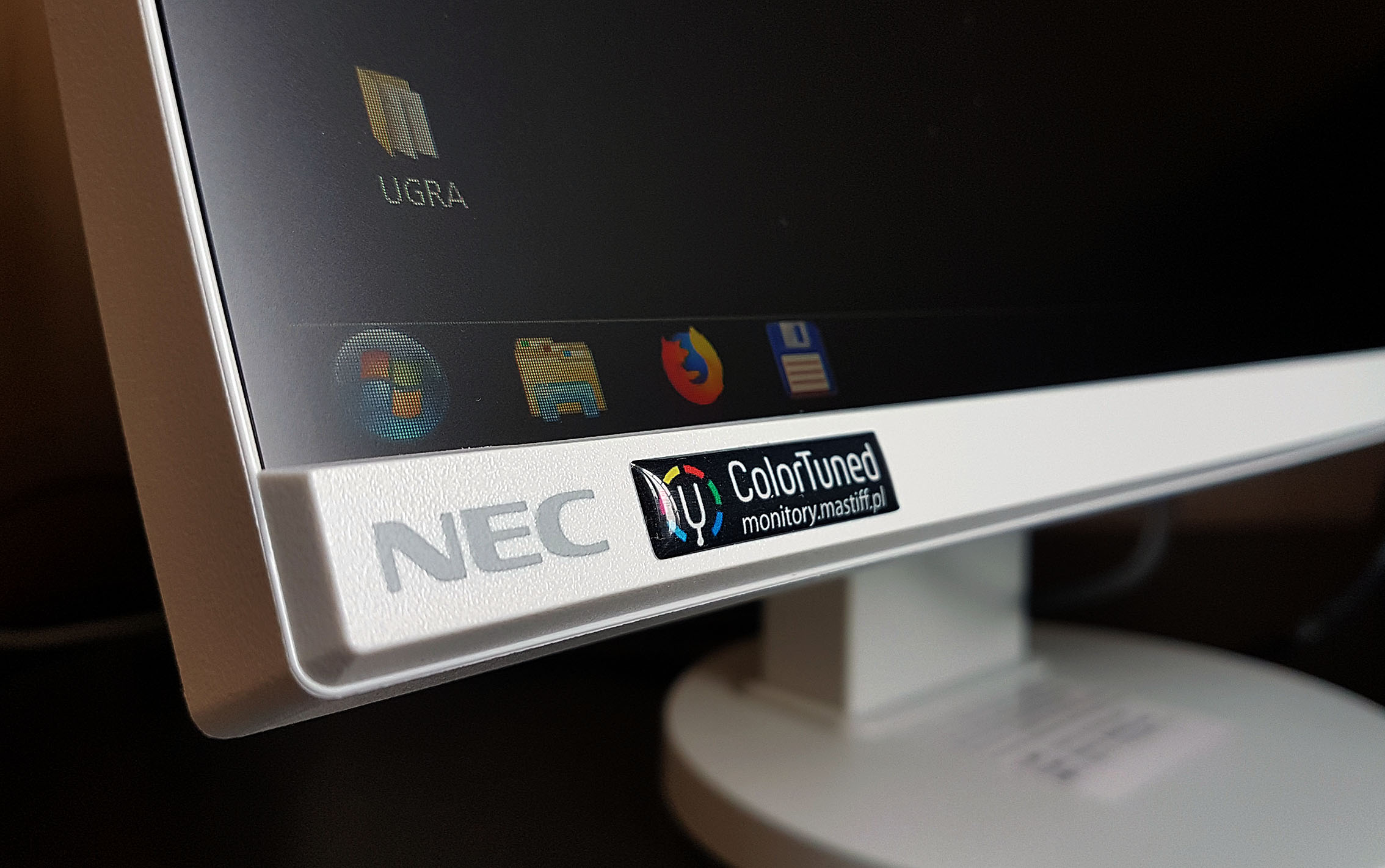

Jakbyś mi wyjaśnił różnicę między EA245WMi-2-BK i EA245WMi-2-WH
@Max - co jednak oznacza stwierdzenie: "CT nie jest wersją fabryczną-fabryczną, tylko fabryczną "(pre)kalibrowaną" przez "forumowiczów" (i nie tylko). "
Wyżej 3000 zł nie wyskoczę za monitor, pomijając, ze i tak zwiększyłem budżet o dobry 1000, i chciałbym mieć pewność, ze CT nie jest tylko chwytem marketingowym...
Dopiski BK - black (czawny), WH - white (biały).
Przepraszam, że wtrącam się w pytanie skierowane do Maxa, ale kolega Max często mocno konfabuluje. Wersja CT jest wersją specjalną, przygotowywaną poza fabryką, na zasadach outsourcingu. Różnice pokazane tu: https://monitory.mastiff.pl/faq/question/id/336

1. Na forum nie ma dystrybutorów, tylko kilka handlowców, w tym ja i Tomasz.
2. BK - kolor czarny / WH - kolor biały
3. seria CT (ColorTuned) jest teraz głównie przygotowywana na etapie dystrybucji w Krakowie (wykonanie kalibracji + raport, dodanie softu, rozszerzonej gwarancji, wydrukowanego wzornika). Do wybranych sklepów partnerskich trafiają gotowe produkty do sprzedaży. Małym wyjątkiem jest Tomasz, który robi CT we własnym zakresie.
4. Chwytem marketingowym jest EIZO+Spyder i "pierwsza kalibracja gratis". Monitory w opcji CT są już sprawdzone i nie bez powodu się je poleca.

Nie takim małym. ;) U mnie powstaje najbardziej zaawansowana wersja, stabilizowana viewtopic.php?f=53&t=3031, legitymująca się parametrami z wyżej linkowanego artykułu, wstępnie weryfikowana pod kątem wad wrodzonych paneli, z nie jednym, a kilkunastoma scenariuszami prekalibracyjnymi, z których najczęściej coś pasuje do docelowego środowiska, znacznie lepszej jakości wzornikiem kontrolnym i nawet detalami jak eleganckie oznaczenia serii, zarówno na monitorze jak i opakowaniu, bez śladów paluchów i klejeniem kartonu nieodróżnialnym od fabrycznego.

Rozumiem zatem, że różne kanały dystrybucyjne sprzedają te monitory, poddając je wcześniej procedurze selekcji i kalibracji, tak ?
