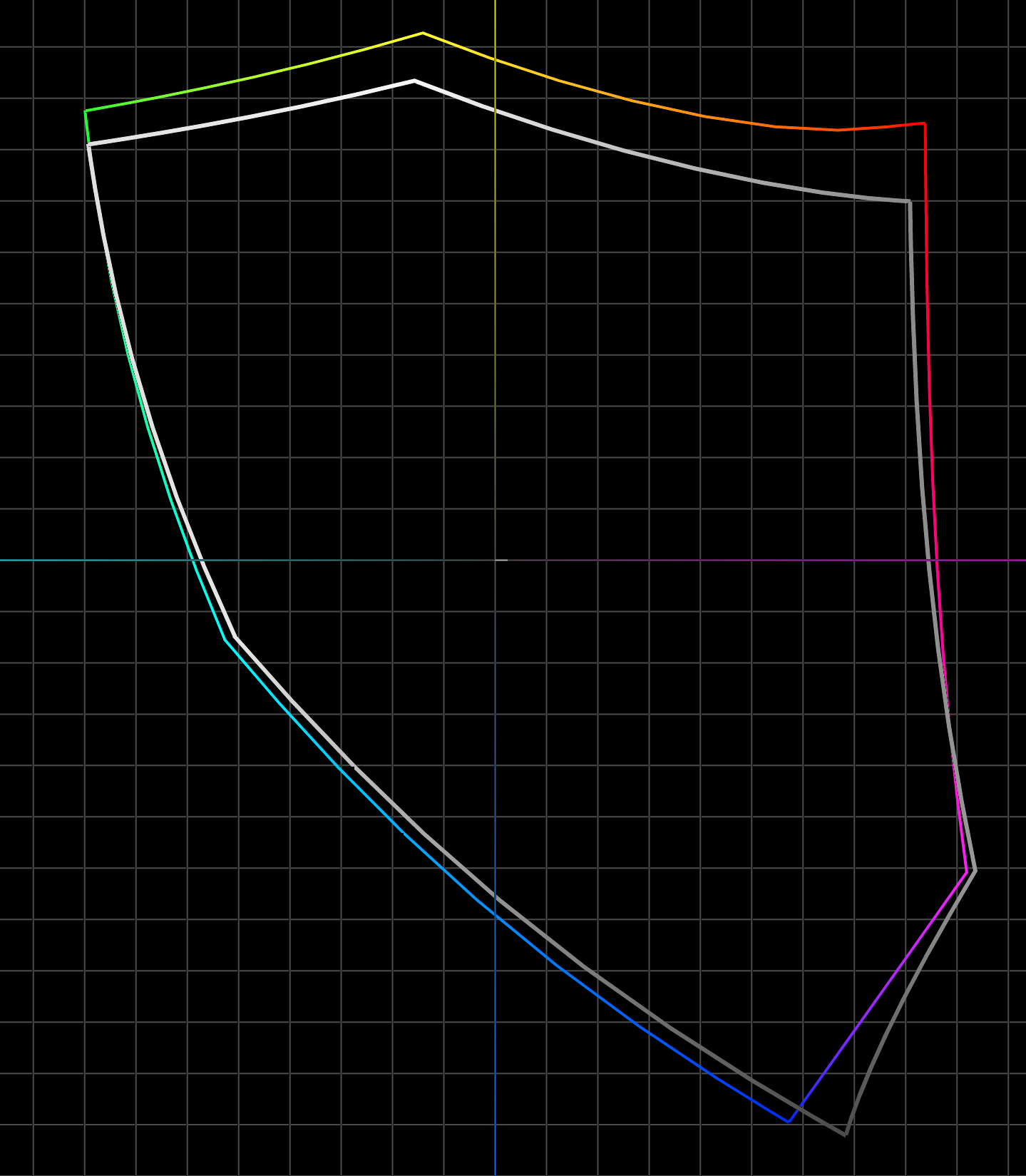

W monitorze. :)
Ew zdjęta z monitora i rzucona na sRGB (biała) na poziomie L50 wygląda tak:

Wtedy by było OK. Tyle tylko, że EA nie ma przestrzeni sRGB, a jedynie trochę zbliżoną.
http://m.benchmark.pl/testy_i_recenzje/ ... 29890.html
Benchmark pisze:Monitor pokrywa 86,2% palety sRGB przy objętości 94,5%. ...
Wyniki te nie są może idealne, ale trzeba pamiętać o tym, że sam producent deklaruje 72-procentowy rozmiar gamutu sRGB, więc i tak uzyskane przez testowany przez mnie egzemplarz są lepsze.
No i CT, czy nieCT, nic na to nie poradzi.

Proponowałbym może ciągnąć wiedzę z bardziej wiarygodnych źródeł, które wiedzą o czym piszą. Kolorymetria to nie arytmetyka. 2+2 wcale nie jest 4. Czasem 2,5 a czasem 15. Praktyka z różnicami między odcieniami / przestrzeniami wygląda tak, że zdawałoby się, ogromna różnica między odcieniami granicy sRGB a AdobeRGB to raptem wizualnie kilka tonów. Poniżej zrobiłem Panu przykład. Połowa zdjęcia to kolorystyka z sRGB a druga połowa to kolorystyka granicy gamutu monitora serii EA. Prawda, że różnica powala na kolana?

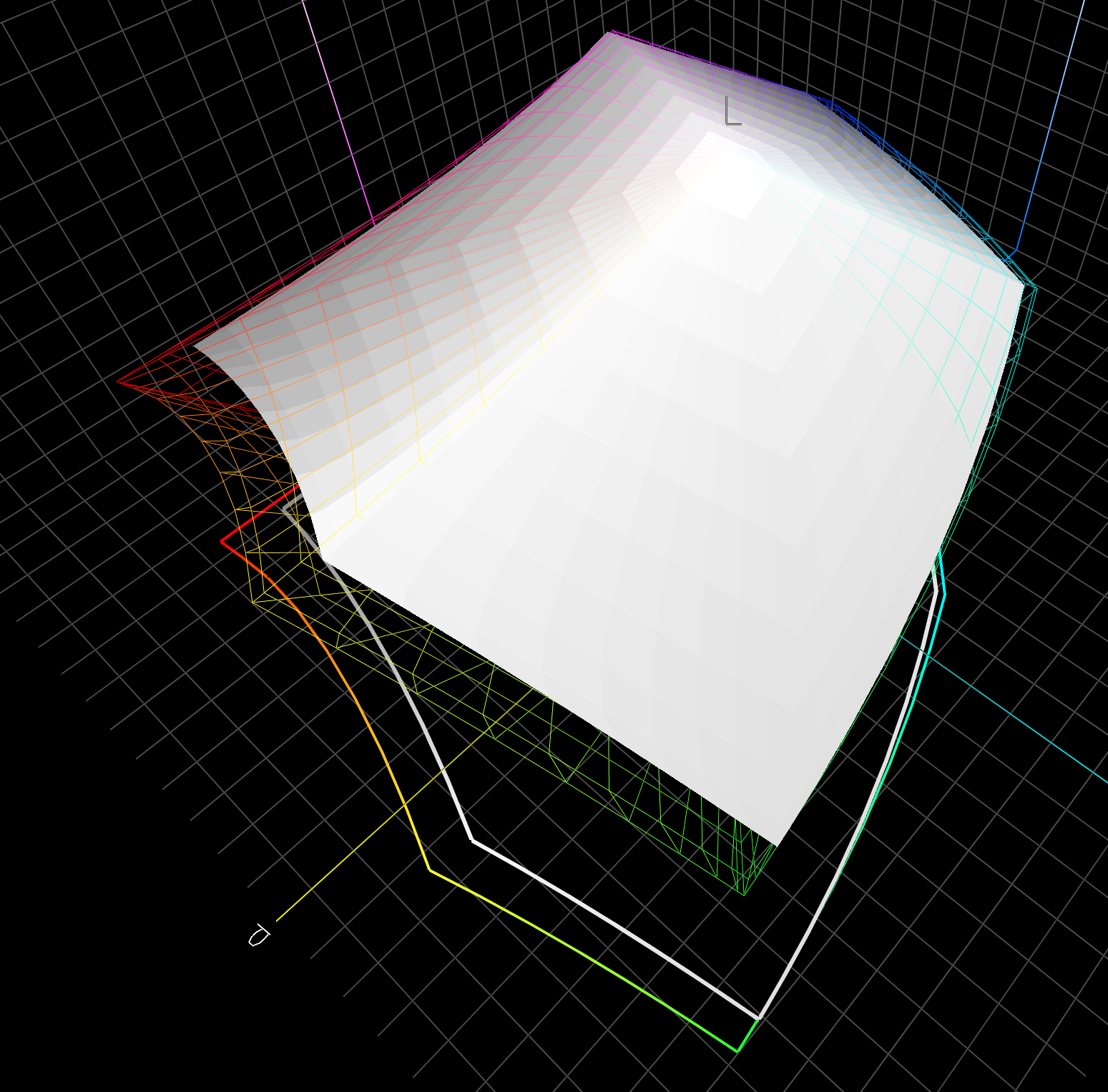

Polecam zapoznanie się z następującymi aspektami:
1. Co do jest objętość gamutu.
2. Co to jest pokrycie sRGB.
3. Co to jest liniowość ludzkiej percepcji.
Zrozumienie ww aspektów leży u podstaw stwierdzenia co jest ważne w parametrach monitora i w jakim stopniu ma związek z postrzeganiem człowieka. Sam Pan się właśnie złapał na "20%" różnicy, ale unika odpowiedzi na pytanie z przykładem na którym za chińskiego boga tej różnicy nie widać. I to w zieleniach, gdzie różnica gamutów wydaje się bardzo duża. Wytłumaczy Pan dlaczego tak się dzieje?

Skoro rozmiar (objętość) gamutu barwowego wynosi 72%, to znaczy, że jego pokrycie może być tylko mniejsze. No i jest mniejsze, a więc oficjalnie jest jeszcze sporo gorzej niż 28% błędu.
Nie, nie dałem się złapać. Wiem na czym polega ròżnica.
Benchmark pisze:Monitor pokrywa 86,2% palety sRGB przy objętości 94,5%. W przypadku palety Adobe RGB, to pomiar pokazał pokrycie 62,8% przy objętości 65,1%, a w DCI-P3 odpowiednio 66,9%. Wyniki te nie są może idealne, ale trzeba pamiętać o tym, że sam producent deklaruje 72-procentowy rozmiar gamutu sRGB, więc i tak uzyskane przez testowany przez mnie egzemplarz są lepsze. W praktyce są one w zupełności wystarczające do pracy. Jedynie osoby zajmujące się profesjonalną edycją grafiki, czy filmów powinny zwrócić swoją uwagę na inne modele z portfolio producenta. Pozostali użytkownicy cieszyć będą oko żywymi i nasyconymi kolorami.

Proszę wyjaśnić to co poniżej. Gamut volume, na dole to właśnie objętość gamutu sRGB (832 478) i EA245WMi-CT (893 585). Proszę o komentarz.

Komentarz jest następujący.
Właśnie Pan udowodnił, że gamut (zarówno objętość jak i pokrycie) EA245WMi jest sporo inny (nieważne czy większy, czy mniejszy, ważne że inny) niż gamut sRGB. Ponieważ w monitorach z 1D LUT, w tym EA/CT, gamutu nie można zmieniać, nie da się na nim wyświetlić obrazu zgodnego ze standardem sRGB bez oprogramowania zarzadzającego barwą lub systemu MacOS.
