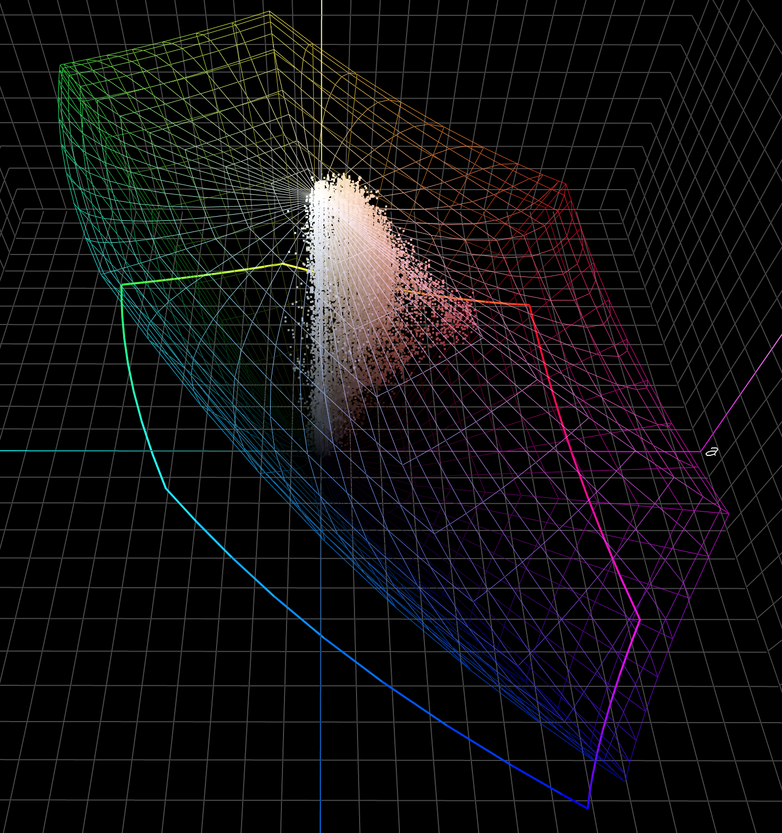

Skóra mieści się całkowicie w gamucie sRGB. Rozkład odcieni całkowicie losowego zdjęcia portretowego:
Poprawność reprodukcji zależy od liniowości, nie gamutu. Proszę nie mylić fundamentalnych pojęć. Fabryczny EA ma liniowość bardzo kiepską, co wiele razy było przedmiotem krytyki. Mówimy jednak o CT, który powstał później niż cytowane posty i w tej materii jest kompletnie innym monitorem.
