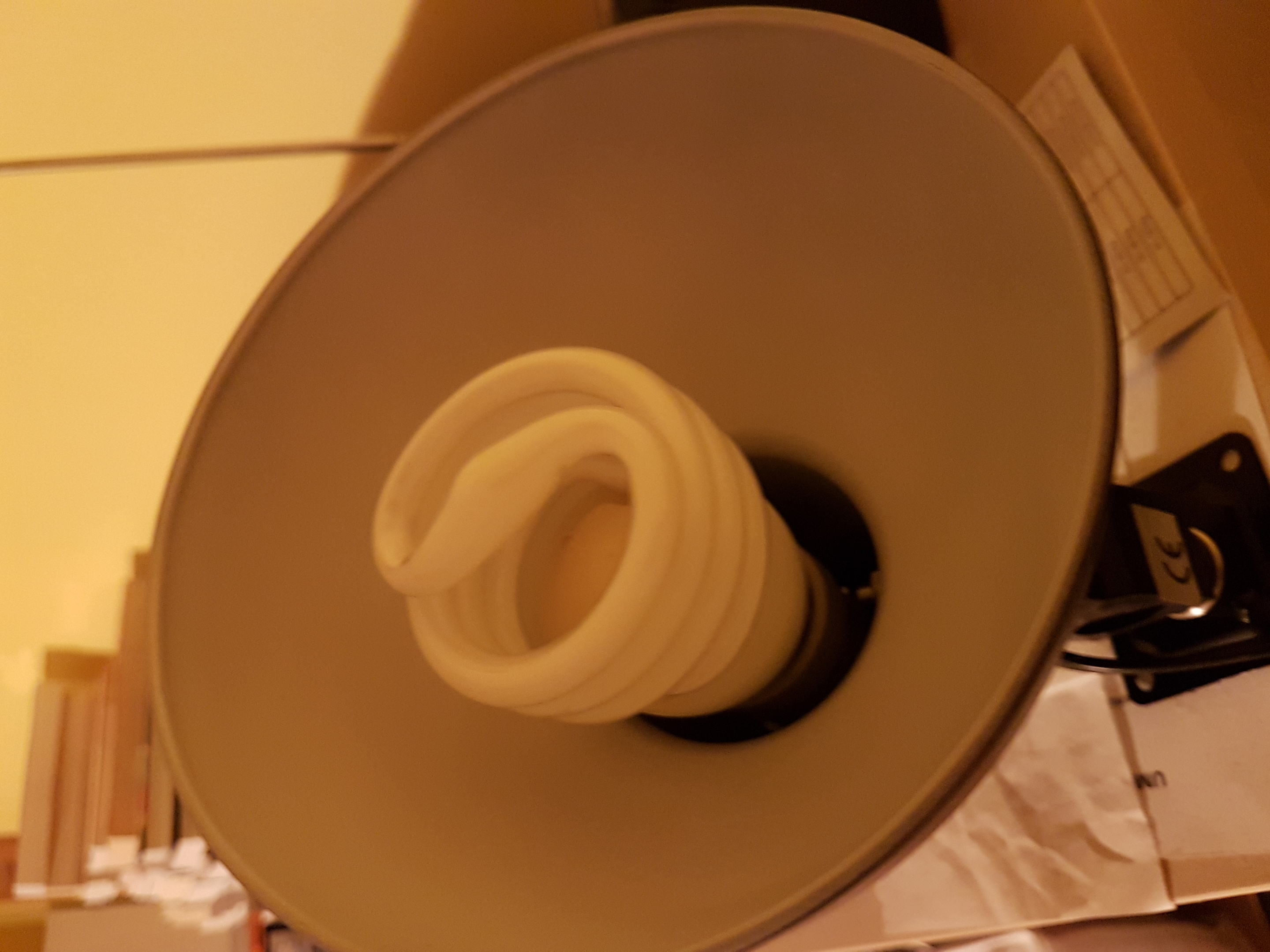

Załączam zdjęcie samych lampek.
Dobrze, proszę Was o odpowiedź co się lepiej sprawuje
- oprawa typu "gówienko" na klipsie?
- oprawa foto - mogę ją jeszcze oddać/wymienić, dlatego zależy na PILNEJ pomocy w podjęciu decyzji?
Potrzebuję decyzji pod PC i TV. Żarówki sobie dokupię jak będę miał wybrane.

Sama lampka nie ma większego znaczenia. Ma jak najlepiej rozpraszać i mieścić się w przeznaczonym miejscu.

Ale klosz ma już znaczenie? Tylko, że może być tak, że ja tą gównianą lampkę z małym kloszem lepiej sobie ustawię niż te oprawki foto z dużym kloszem, bo przypuszczam, że duży klosz jest lepszy - ktoś tak to gdzieś na forum tutaj napisał.

Klosz powinien kierować światło w pożądanym kierunku, aby nie oświetlać bez sensu np obudowy monitora od tyłu.

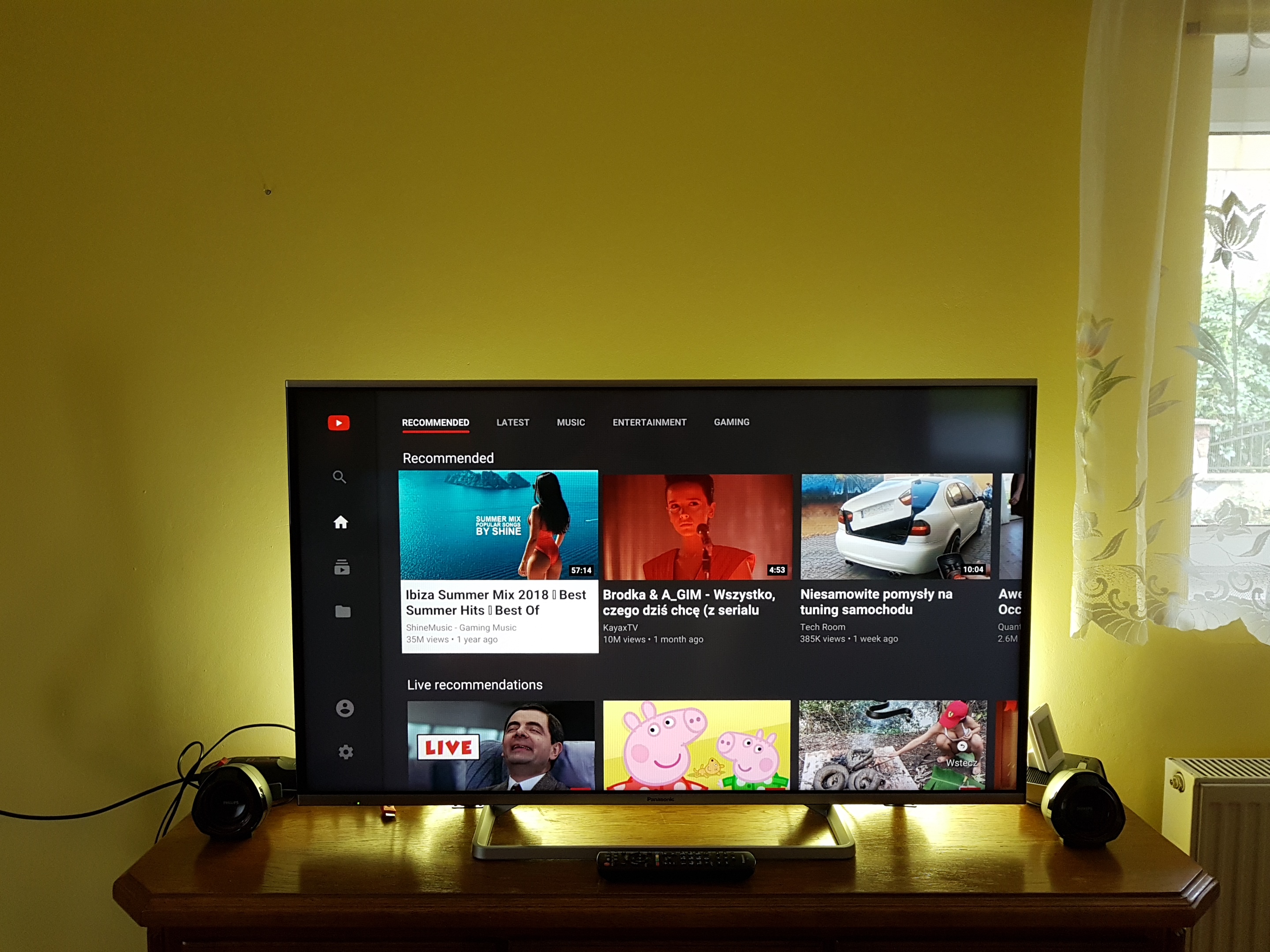

Dobra, nowe zdjęcia stanowiska PC, używałem tylko świetlówek energooszczędnych PHILIPS Tornado T2 23W 6500K 1450 Lm. Światło w pokoju tylko dzienne.
Wrażenia są takie, że lampka typu gówienko jak widać ma świetlówką wystającą poza klosz, żarówka LED też będzie trochę wystawać, ma mniejszy klosz ale klips wystaje trochę z przodu monitora tj przed monitor. Takiego problemu nie ma z oprawką foto, która ma większy klosz.
Jakie wrażenia i oceny?
Tak świecą dwie świetlówki w dwóch oprawkach foto
Tak świecą lampka typu gówienko na klipsie i oprawka foto po prawej
Tak świeci tylko oprawka foto
Tak świeci tylko lampka typu gówienko na klipsie
Klips wystaje ale można lampkę dosunąć bardziej do ściany
Tak to wygląda na dole, klips wystaje
Światło dzienne, tryb monitora sRGB jasność zawsze taka sama tj. 14.
Gwiazdor
Posty: 177
Rejestracja: 07 listopada 2012, 18:26 - śr
Re: Dobre oświetlenie stanowiska PC/TV i pokoju - co zmienić?
06 września 2018, 17:00 - czw
Stanowisko TV światło dzienne, odsłonięte dwa oko, jedno obok TV po prawej drugie na ścianie bocznej po lewej. Na ostatnim zdjęciu rolety zasłonięte. Tryb pracy TV - prawdziwe kino, kolory raczej do ciemniejszego oglądania z aktywnym czujnikiem otoczenia. Wcześniej zapomniałem napisać ale monitor PC też miał włączony czujnik otoczenia.
Spostrzeżenie - lampka typu gówienko nie stoi stabilnie tak jak na blacie biurka, prawie mi wpadła za komodę, musiałem trochę klosz unieść do góry. Lampka ta nie może być podsunięta pod TV toteż nie wystaje z przodu ale jak mierzyłem z tyłu, to wystaje bardziej (świetlówka z niej) niż oprawka foto, która ma w całości zakrytą świetlówkę.
Tak świecą dwie oprawki foto przy zasłoniętych roletach
Tak świecą gówienko z lewej i oprawka foto z prawej
Z prawego boku świeci oprawka foto
Z lewego boku świeci lampka typu gówienko
Tak wygląda obraz bez włączonych lampek
Tak święcą lampki, po lewej gówienko po prawej oprawka foto

Jeśli chodzi o monitor, to abstrahując od tej żółci, łuny i tak nie ma, bo zasłaniają ją kolumny, i to czarne, do tego pod monitorem jest strasznie jasno, co raczej nie będzie zbyt komfortowe. Moim zdaniem musi być pod kątem w bok i w górę, zwłaszcza jeśli ekran jest ustawiony tak wysoko nad biurkiem, a świetlówki nie powinny wystawać z klosza, a przynajmniej zanadto wystawać.

Najpierw zajmij się kolorem ściany, potem się martw jak ustawić światło. Dopóki będzie żółto z tyłu to żadne wypasione ustawienie nie pomoże.
