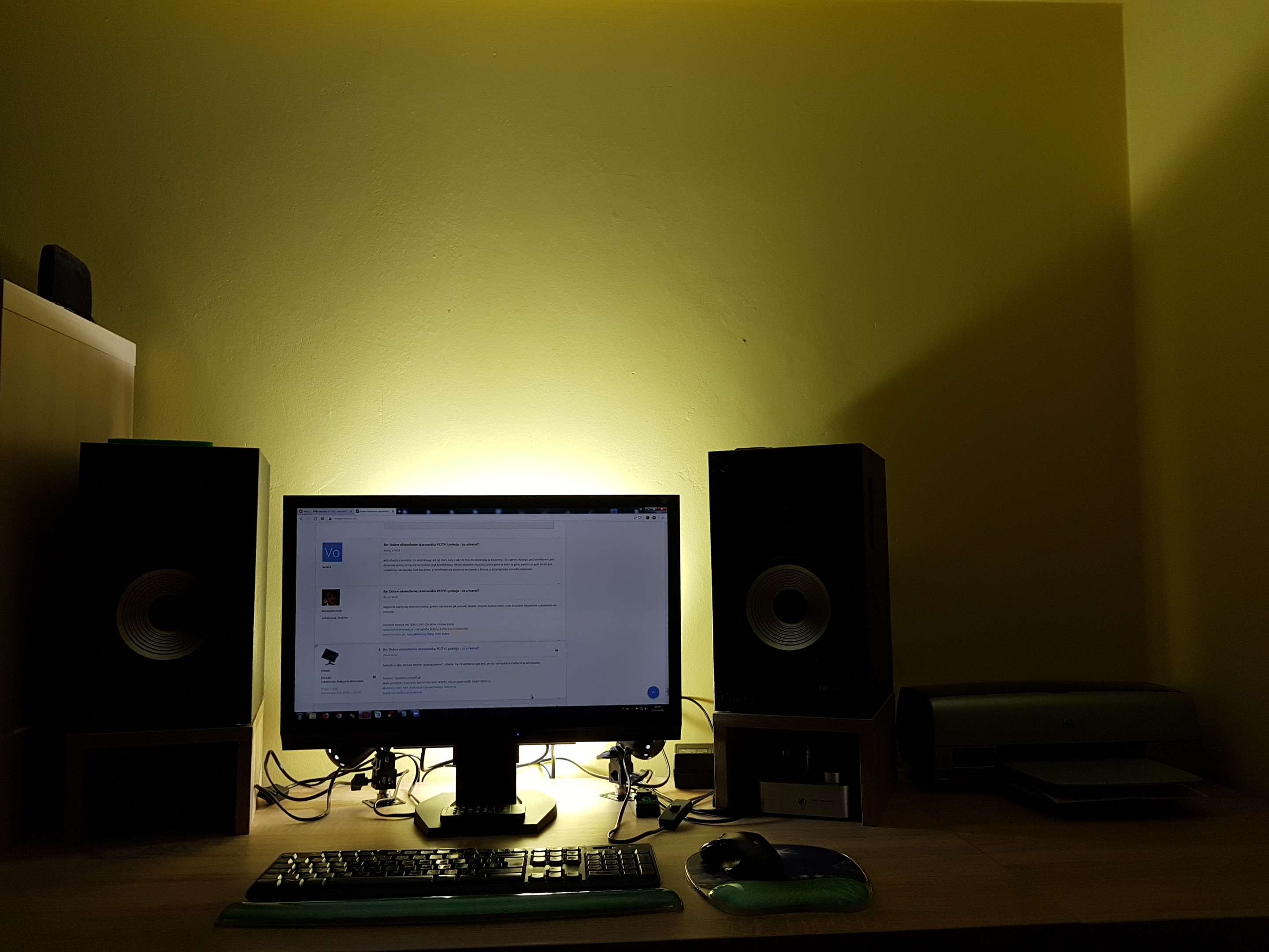

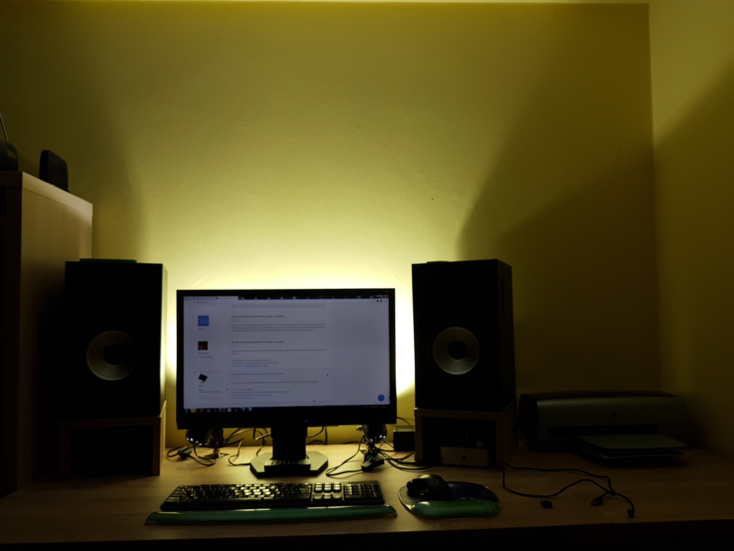

Tak lepiej? Na którym zdjęciu lepiej?
Na żywo to wygląda lepiej niż na foto

Korzystam tak jak na ostatnich zdjęciach... i już mam problemy z oczami ale to też wina intensywnego tygodnia w pracy przed PC.
Pomoże ktoś podjąć decyzję?
Poświata raczej słabo wyszła, nie wiem czego to wina, może żarówek LED? Z kolumn niestety nie mogę/nie chcę zrezygnować, żeby je przestawiać w inne miejsce.

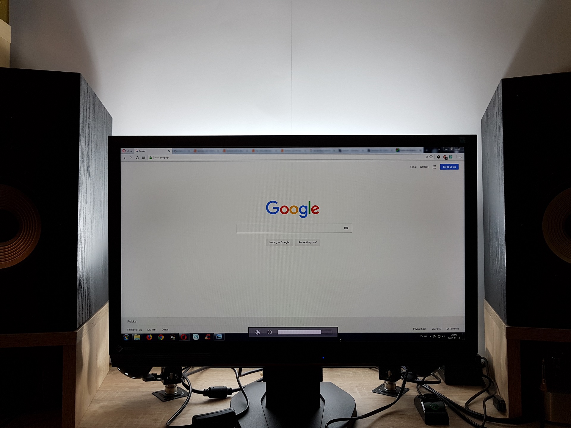

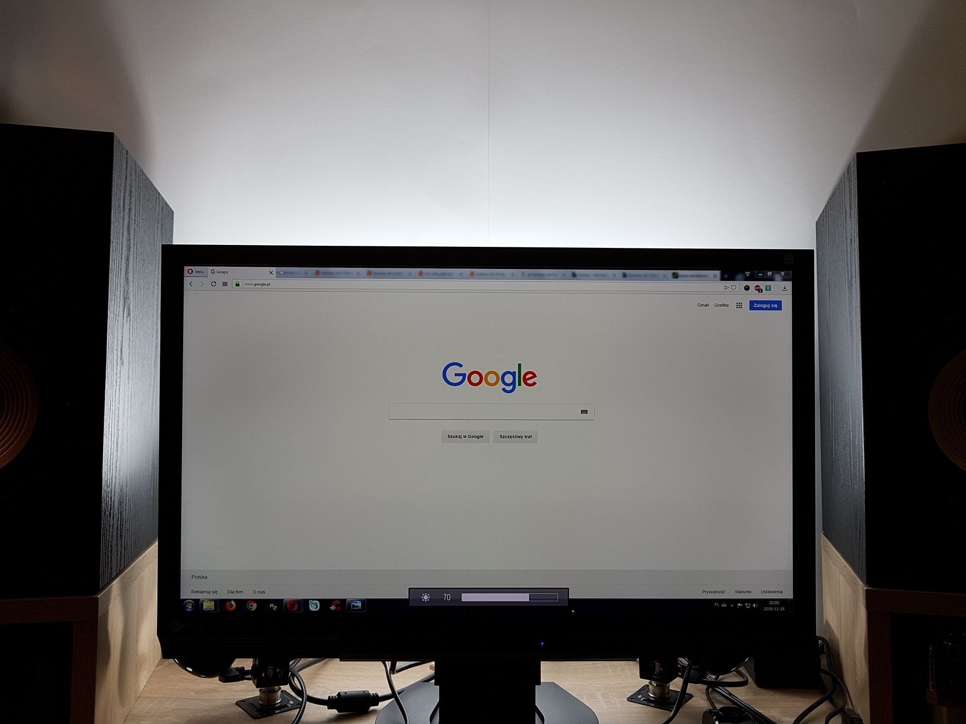

Nastąpiła zmiana tła - biały matowy brystol (taka prowizorka) a z tyłu za monitorem dwie oprawki foto E27 a w nich świetlówki energooszczędne PHILIPS Tornado T2 23W 6500K 1450 Lm.
Użycie innych żarówek np. PHILIPS LED E27 wcześniej wspominanych powodowało, że na żywo i na zdjęciach brystol był wyraźnie żółciejszy niż ekran monitora.
Tryb monitora sRGB różniący się tylko jasnością.
Jak jest teraz?
Która jasność monitora najlepsza?

Średnia szarość monitora, odcień 120 ma mieć podobną jasność jak tło. Z tego co widać, to wszystkie trzy opcje są za jasne względem ekranu.

..czyli rozjaśnij monitor ;)

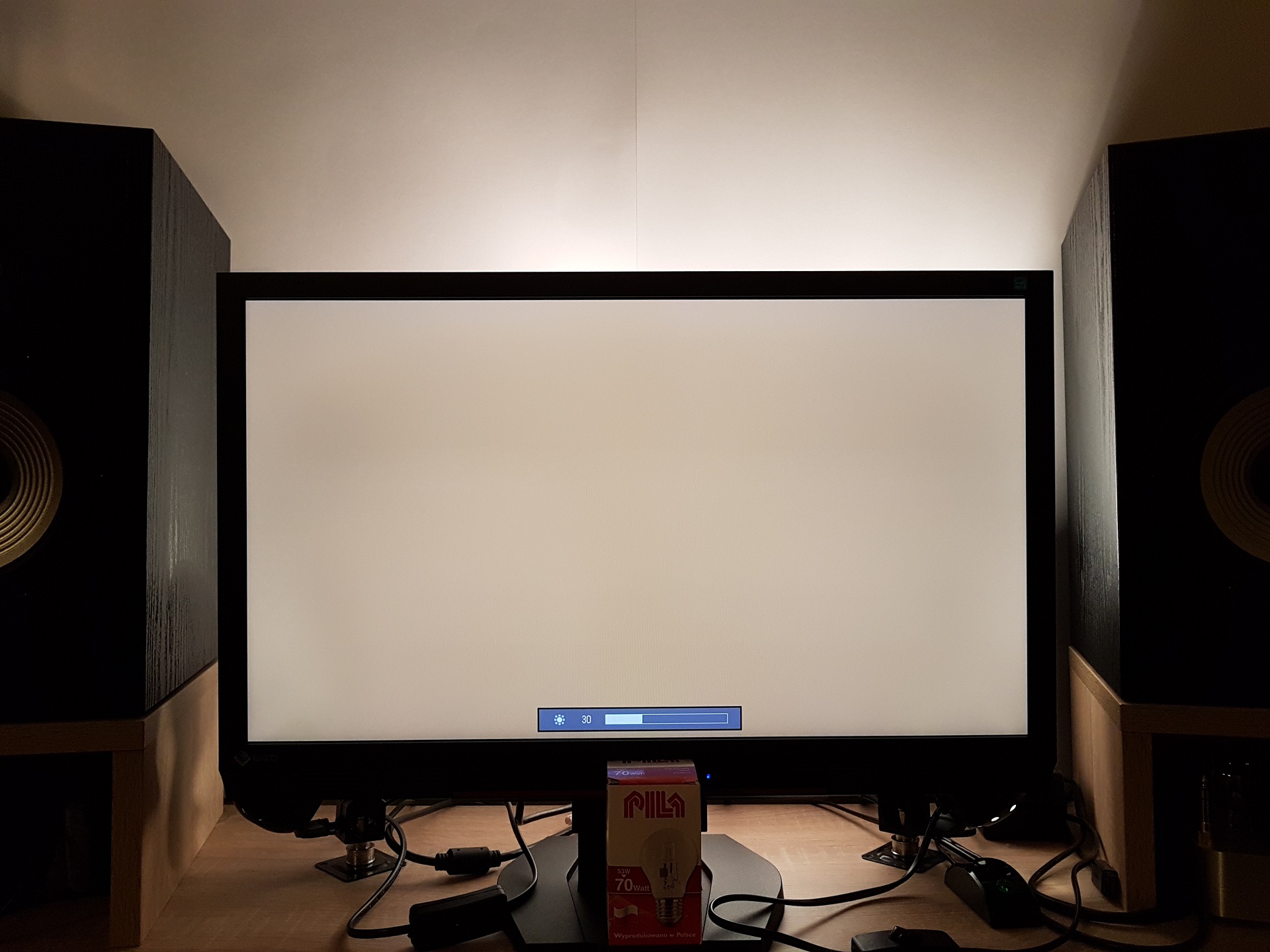

Czyli żarówki są za mocne, świecą za mocno. Czy temperatura barwowa jest ok, czy są za zimne?
Poniżej dwa nowe test z innymi i słabszymi halogenami ale włączonymi pojedynczo. Tryb sRGB, jasność monitora 30 ale włączony program f.lux żeby ekran dobił do 2700K zwykłych halogenów.
Jest coś lepiej czy nadal za jasno? Chyba nadal za jasno to nie mam już pomysłu... aż tak nisko zejść z mocą żarówek?

Ze zdjęć nie da się wywróżyć czy jest dobrze, czy nie, idealnie być nie musi.
Jak chcesz to ogarnąć to najlepiej jak się da kup maczetę świetlną, ma regulację mocy i barwy.

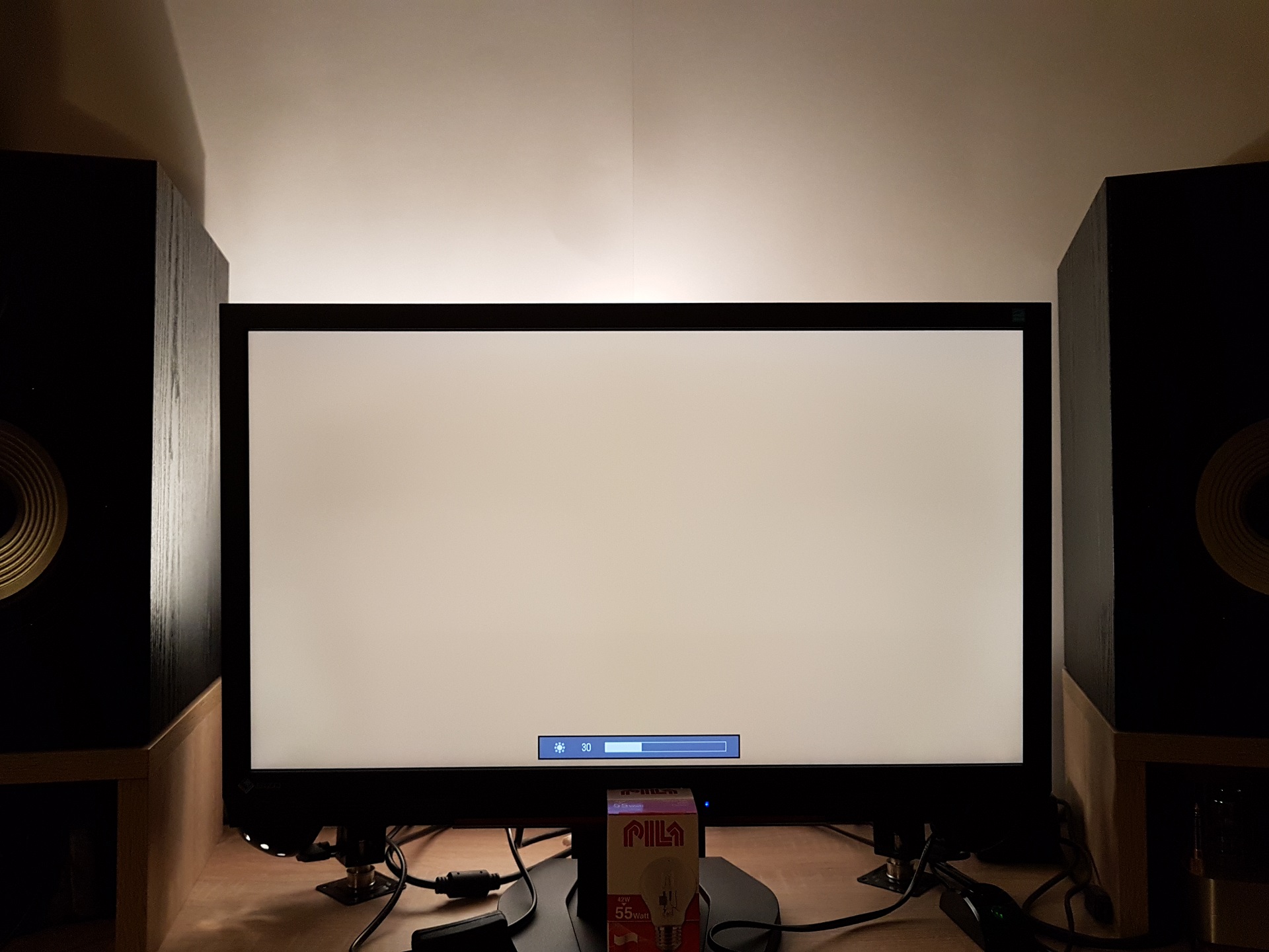

Zrobiłem jeszcze ze słabszą żarówką 20W halogen a drugie zdjęcia ma dodatkowo z lewej led 20W 2700k Toshiba.
Które najlepsze?

Kurde.. dlaczego kombinujesz z żarówkami zamiast rozjaśnić monitor?
