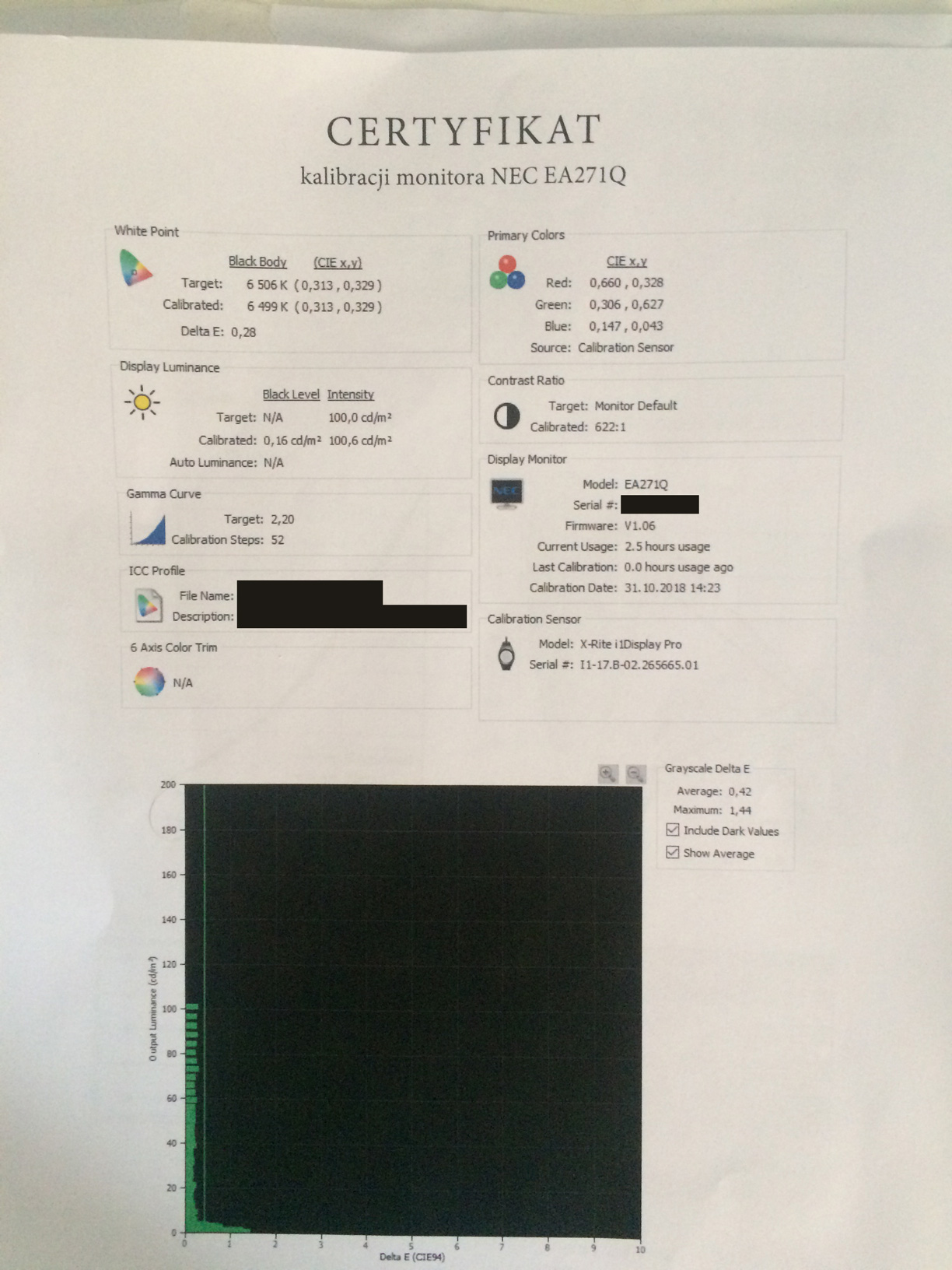

Zaznaczam na wstępie, że jestem laikiem.Kilka dni temu odebrałem rzeczony monitor, kupony niemalże wyłącznie dla sRGB (digital, webdesign) i dużej przestrzeni roboczej w PS. Generalnie jestem zadowolony, wydaje się być równy, w porównaniu do stojącego obok leciwego 2209wa srebrzy niestety wyraźnie (czerń z delikatnym niebieskawym zabarwieniem, rozsądną "głębię" osiąga dopiero po zmniejszeniu brightness < 20% [zalecane przez sprzedawcę ustawienie w OSD to 32%], ale wtedy kolory stają się płaskie i wypłowiałe), ale oczywiście liczyłem się z tym nie dokładając 2k do PA271Q.
Druga kwestia natomiast, która akurat chyba wymaga korekcji, to za niska gamma. Z ciekawości odpaliłem testowe obrazy z tutejszego forum i rzeźnik jest mocno kolorowy (w stronę RGB, testowane w firefoxie i w PS), takoż domyślny windowsowski proces kalibracyjny z punktami pośrodku okręgów pokazuje ten sam problem. Dodatkowo w tym teście poziomy do 5 włącznie są zlane. Problem znika po podbiciu gammy w panelu nVidii do 1,06 (wtedy w tym ostatnim teście różnica jest zauważalna od RGB 3/3/3). Ustawienia w karcie graficznej domyślne/wyłączona kontrola sterowników karty na jakimikolwiek parametrami obrazu. Znalazłem podobny problem na forum i pomógł tam factory reset monitora, ale boję się że taka operacja wywali jakąś firmwarową kalibrację czy coś. Można sobie jakoś z tym poradzić bez kalibratora? Czy ręczne dostosowanie tej gammy w sterownikach nie spowoduje "rozstrojenia" innych parametrów? Poniżej papiery z kalibracji fabrycznej i wykonanej przez sprzedawcę.

Ja bym bardziej ufał ustawieniom monitora/i1DispalyPro niż ustawieniom sterownika. A tego nie powinno się w ogóle ruszać! Poza tym testy online nie zawsze są miarodajne, bo większość z nich była robiona pod gammą sRGB, a ta się ciut różni od 2,2.
Re: EA271Q gamma
18 listopada 2018, 13:30 - ndz
To EA271Q jest skalibrowany fabrycznie? Hmm, a to niespodzianka. :shock:
Wyzeruj wszystkie ustawienia w sterowniku karty grafiki.
Przy gammie 2,2 kilka pierwszych czerni się zlewa. To normalne. Można zaaplikować krzywą sRGB (zamiast 2.2), która tych kilka pierwszych odcieni rozjaśnia.
Przestaw monitor na fabryczny tryb sRGB i zobacz, czy jest dobrze.
100cd/m2 z kalibracji to trochę za jasno. Lepiej z 80cd/m2.

Zmiana podświetlenia nie powinna wpływać na dynamikę obrazu przy krzywych EOTF typu gamma.
Nie zmienia to faktu, że powinieneś skalibrować sobie monitor pod określone profile jasności i później już nie manewrować żadnymi parametrami obrazu. Do tego potrzebujesz kalibratora.
Nie mam pewności czy w obrębie pojęcia web-designu należy rozważać krzywą Gamma jako EOTF. Generalnie jednak przy takim ustawieniu (2.2) ciężko jest gołym okiem rozróżnić ciemne odcienie. Na pewno kalibracja do krzywej sRGB dałaby lepsze rezultaty. Nie wiem jednak, czy ona jest standardowa. Mnie na niej pracuje się o wiele lepiej niż na gammie - widocznych jest więcej szczegółów. Na moim monitorze przytoczony przez Ciebie test wychodzi pozytywnie (wszystkie odcienie są od siebie rozróżnialne).
Z modyfikacji gammy w panelu NVIDIA powinieneś zrezygnować. Ustaw to wszystko na domyślne wartości. Manipulując tym tylko pogarszasz wykonaną kalibrację sprzętową.

Ja mam gammę sRGB i też widzę wszystkie czernie. Natomiast gamma 2.2 też jest prawidłowa, pytanie, która jest "prawidłowsza"? ;)
Ustaw fabryczny tryb sRGB (z gammą 2.2 lub sRGB), jasność z 20% i nie kombinuj więcej, jak poprzednik napisał.

Sugerowałbym również wyłączenie kalibracji Windows'owej i poleganie na kalibracji sprzętowej monitora.
Sprawdź czy czasem "Use Windows display calibration" nie jest włączone w Control Panel/Color Management/Advanced/Display Calibration.
Konsekwentnie, powinieneś również wyłączyć Color Management w FF dzięki czemu nie będzie ona korygował obrazu.

Jeszcze jedna uwaga. Przy kalibrowaniu w SpectraView II istnieje opcja do zwiększenia precyzji w cieniach. Mam na myśli Preferences/Calibration Priority/Best grayscale color tracking. Poprawia ona precyzję kalibracji w cieniach kosztem kontrastu (punktu czerni). Do web-designu takie ograniczenie nie będzie stanowić problemu.

Kolorowy test gammy może wynikać z problemu niezerowej tablicy koloru na karcie. Można to sprawdzić tym testerem: https://monitory.mastiff.pl/temp/tester.zip Aha, no i tester musi być wyświetlany na 100% wielkości z wyłączonym skalowaniem.
Początkowe odcienie mają się zlewać przy krzywej półtonalnej γ2.2 i lepiej nic nie dłubać. Przestawienie charakterystyki na sRGB spowoduje, że obrazy będą mniej kontrastowe niż wynika z intencji ich twórców. Standardem bowiem w publikacjach jest γ2,2 a nie sRGB. Reset monitora oczywiście skasuje kalibrację. Przestawienie w tryb fabryczny "sRGB"* również wyłączy kalibrację, więc to jest porada bez sensu, głównie dlatego, że liniowość "fabryczna" jest gorsza niż po kalibracji.
* - cudzysłów celowy, bo ten monitor nie ma możliwości emulować sRGB.
Prawidłowa konfiguracja Firefoxa: https://monitory.mastiff.pl/faq/question/id/88

Miałem niezerową tablicę koloru na karcie wg. tego testera - to profiler z i1 Display tam powpisywał te dane?

... dziwne, że rzeźnik wygląda lepiej po wyzerowaniu tej tablicy.
Re: EA271Q gamma
18 listopada 2018, 20:54 - ndz
Wcale nie dziwne, raczej oczywiste.
Re: EA271Q gamma
18 listopada 2018, 20:59 - ndz
Pułapka rzeźnika na tym polega, że po kalibracji wcale nie musi być dobrze.. i zazwyczaj nie jest (dotyczy głównie kalibracji programowej - stratnej). Tu była sprzętowa, ale coś musiało namieszać w Twojej karcie, skoro rekord był niezerowy.

Wszystko wyczyszczone w sterownikach na karcie, w Windowsie ustawienia też poprawne (załadowany tylko jako domyślny profil ICC dostarczony przez sprzedawcę po kalibracji), tester podlinkowany przez @Toma pokazuje, że krzywa gamma nie była modyfikowana. Przestawienie profilu monitora na fabryczny sRGB widocznie ociepla biel i zmniejsza kontrast, natomiast w testach jest minimalnie lepiej, ale tym razem za wysoko (pokazują się delikatne kolory CMY). Zakładam, że żeby ustawić jasność na 80cd/m2 trzeba by przeprowadzić kalibrację od zera. Niestety nie mam za bardzo dostępu do porządnego kalibratora, już zapłaciłem za taką profesjonalną usługę przy zakupie i chyba póki co zaufam, że jest dobrze, bo pewnie nawet z kalibratorem więcej bym zepsuł niż naprawił (nie mówiąć o majstrowaniu bez niego).
Re: EA271Q gamma
19 listopada 2018, 19:51 - pn
Masz raport z kalibracji. Już lepiej nie będzie. A w trybie sRGB widocznie punkt bieli różni się od docelowego D65, a gamma jest sRGB zamiast 2,2.
Re: EA271Q gamma
19 listopada 2018, 21:25 - pn
Proponuję jeszcze sprawdzić jak się zmienia test gammy przy włączonej lub wyłączonej kompensacji podświetlenia - Uninformity w menu monitora. WYŁĄCZNIE z trybie kalibrowanym. Proszę zostawić ten fabryczny sRGB z durnej porady, to do niczego nie prowadzi.
