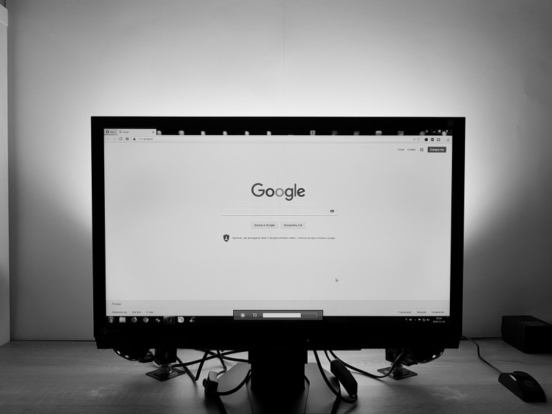

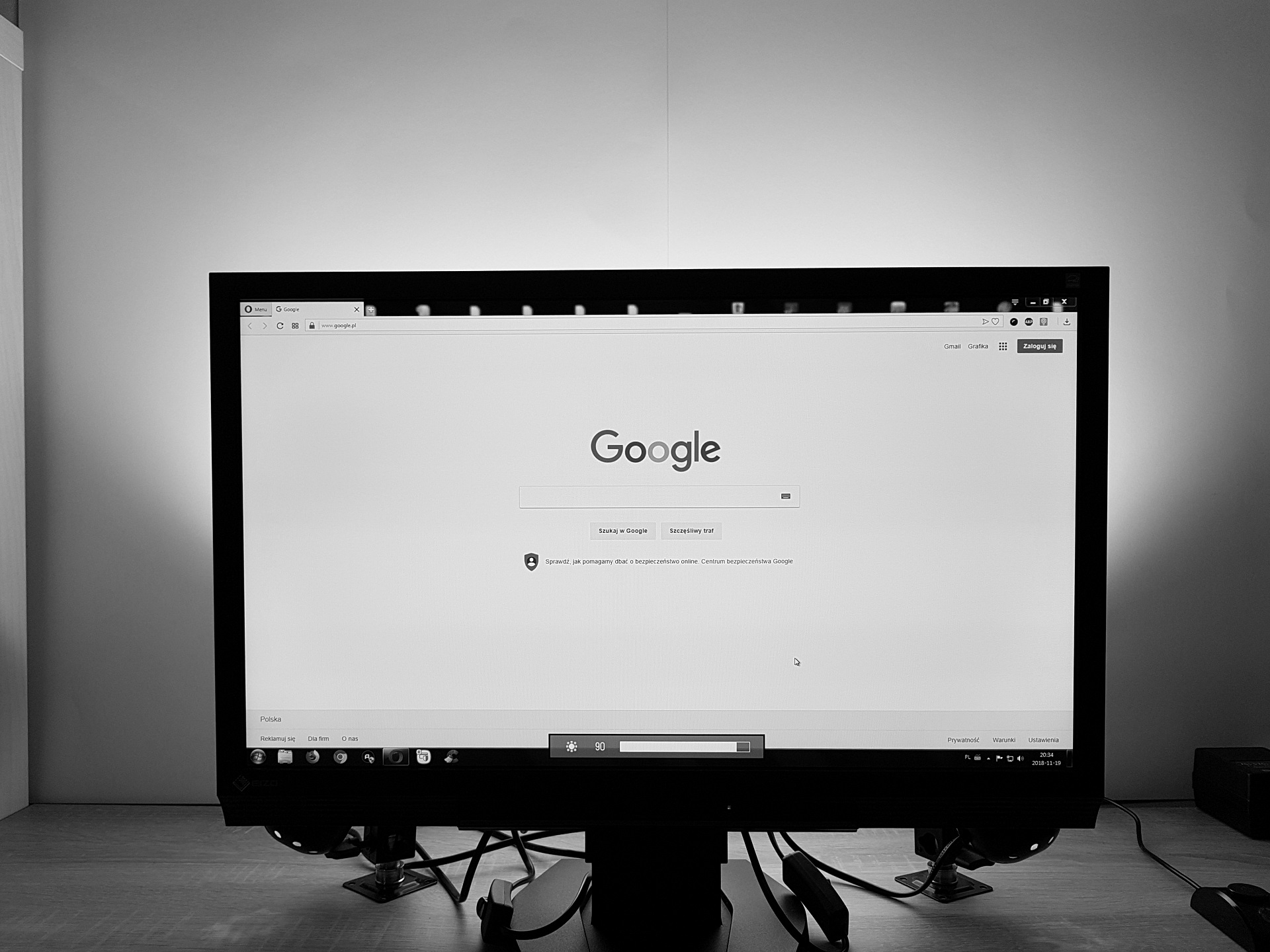

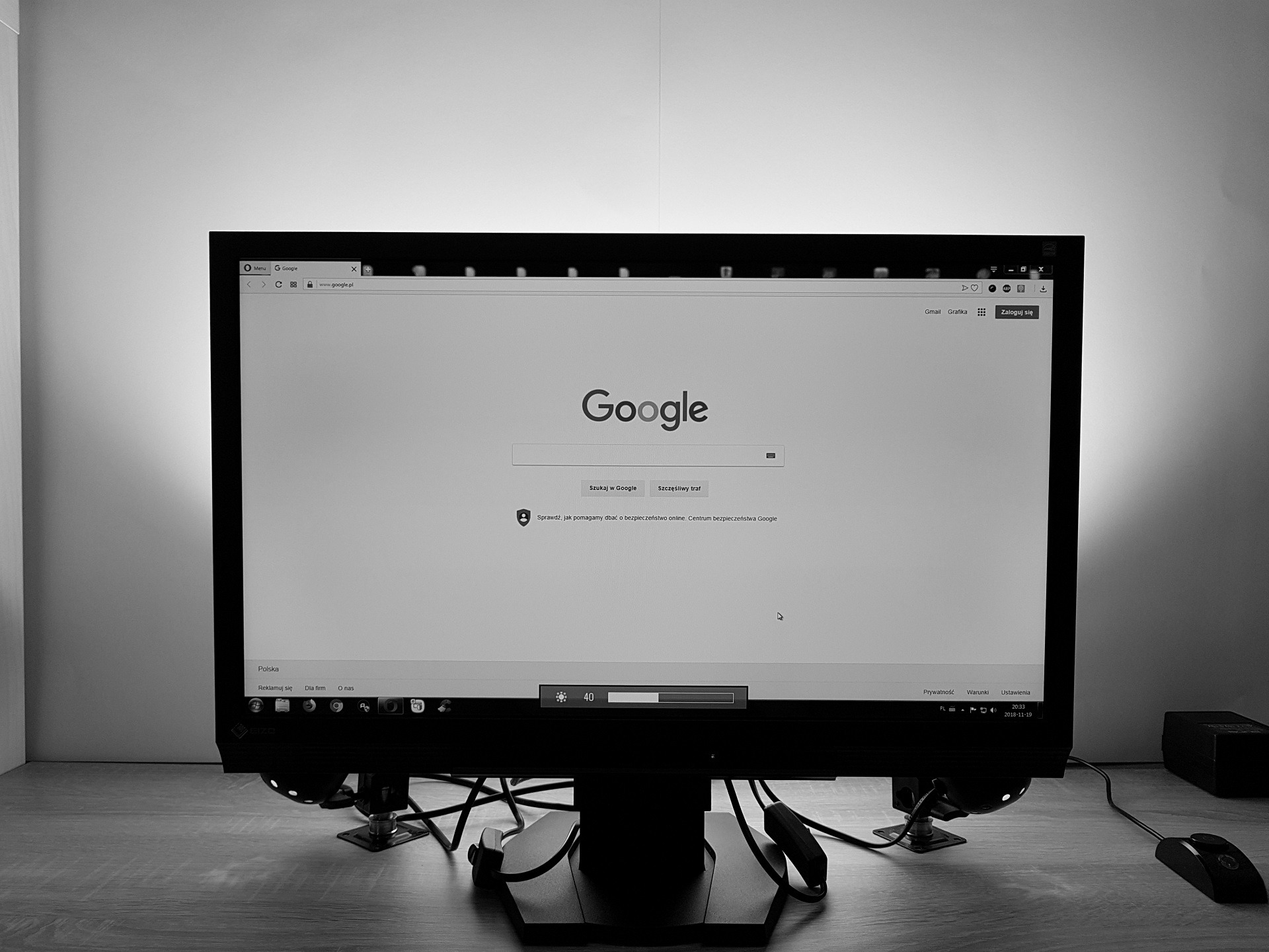

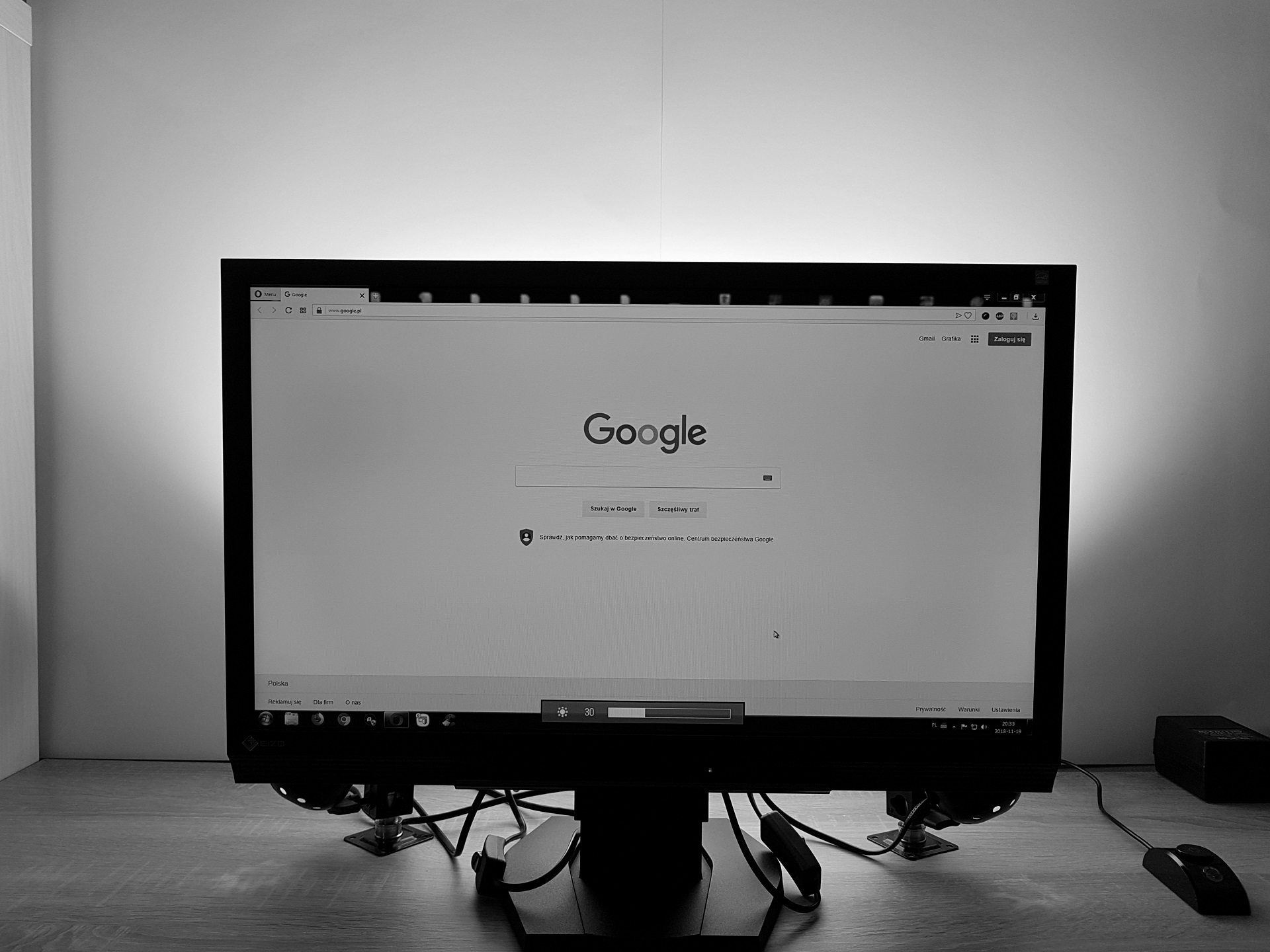

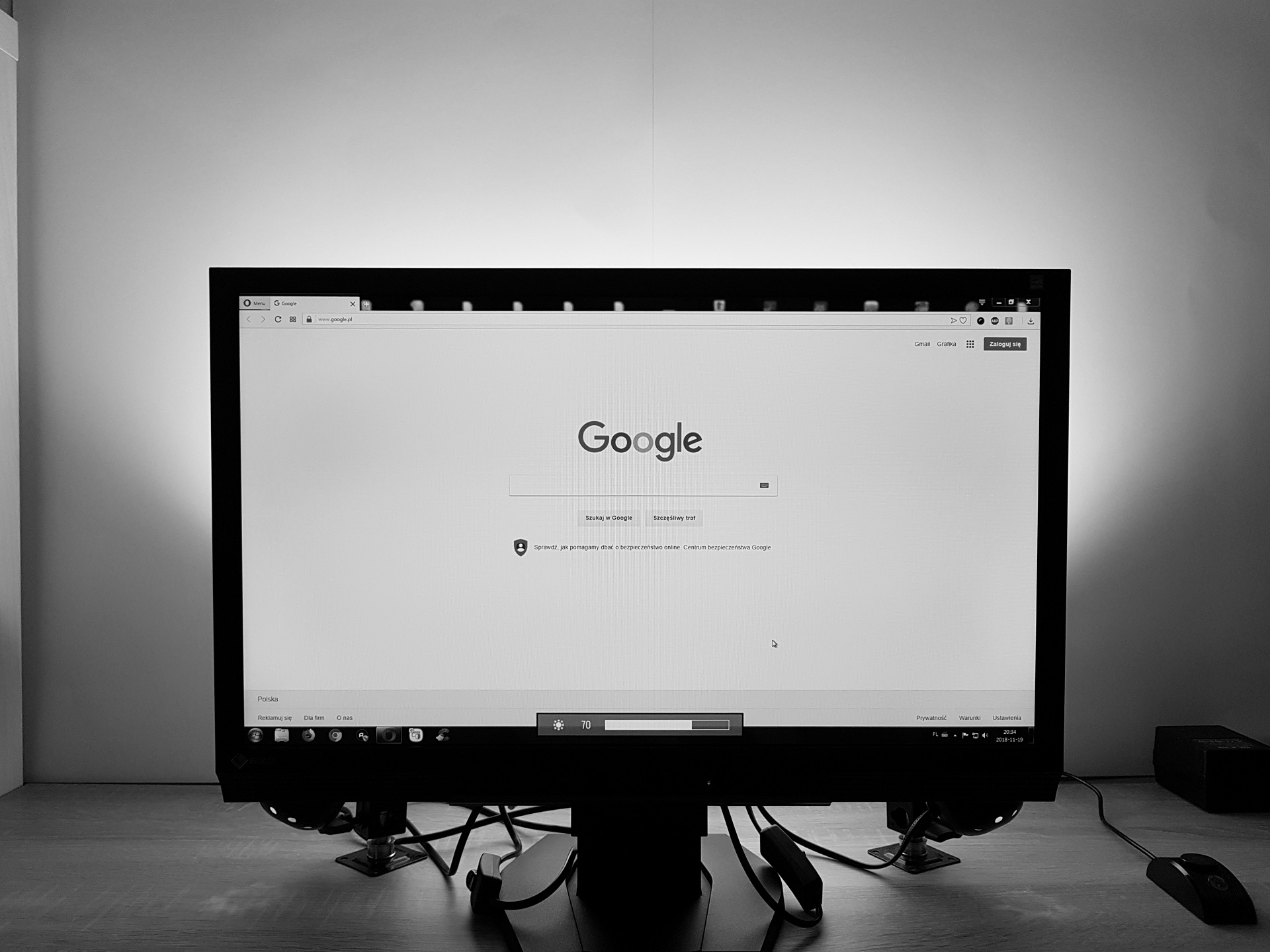

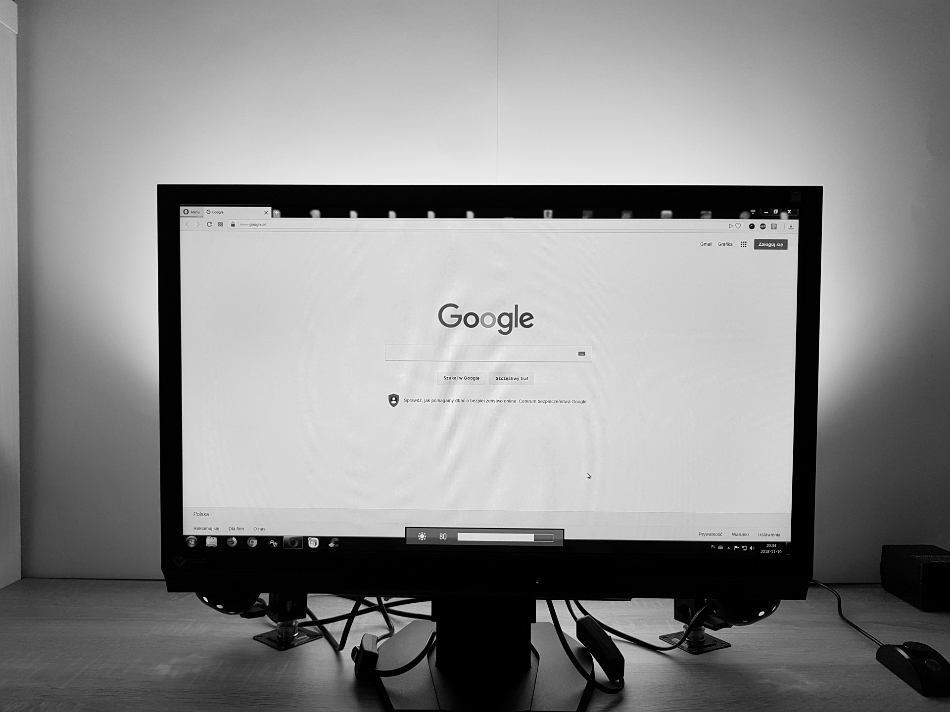

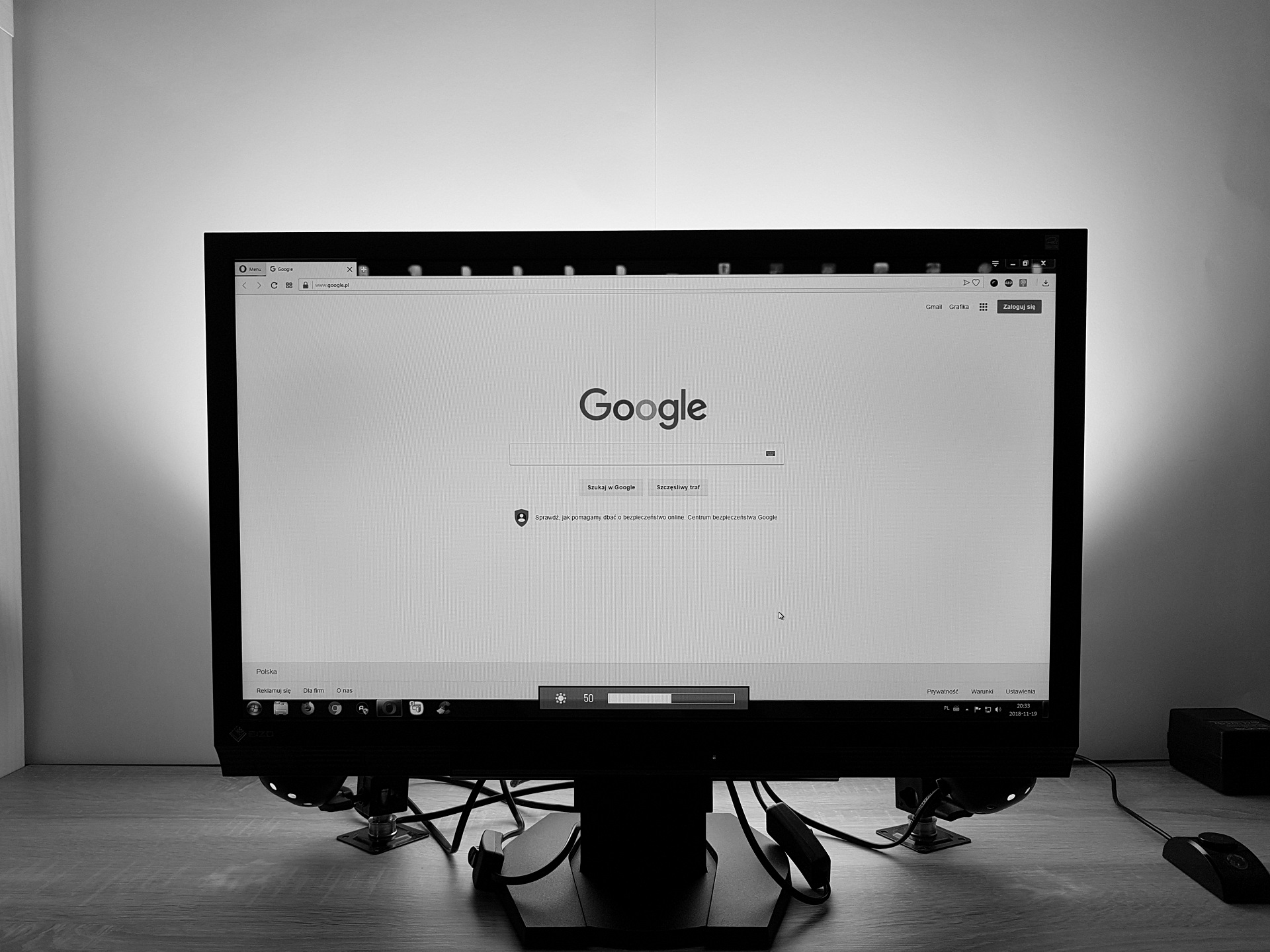

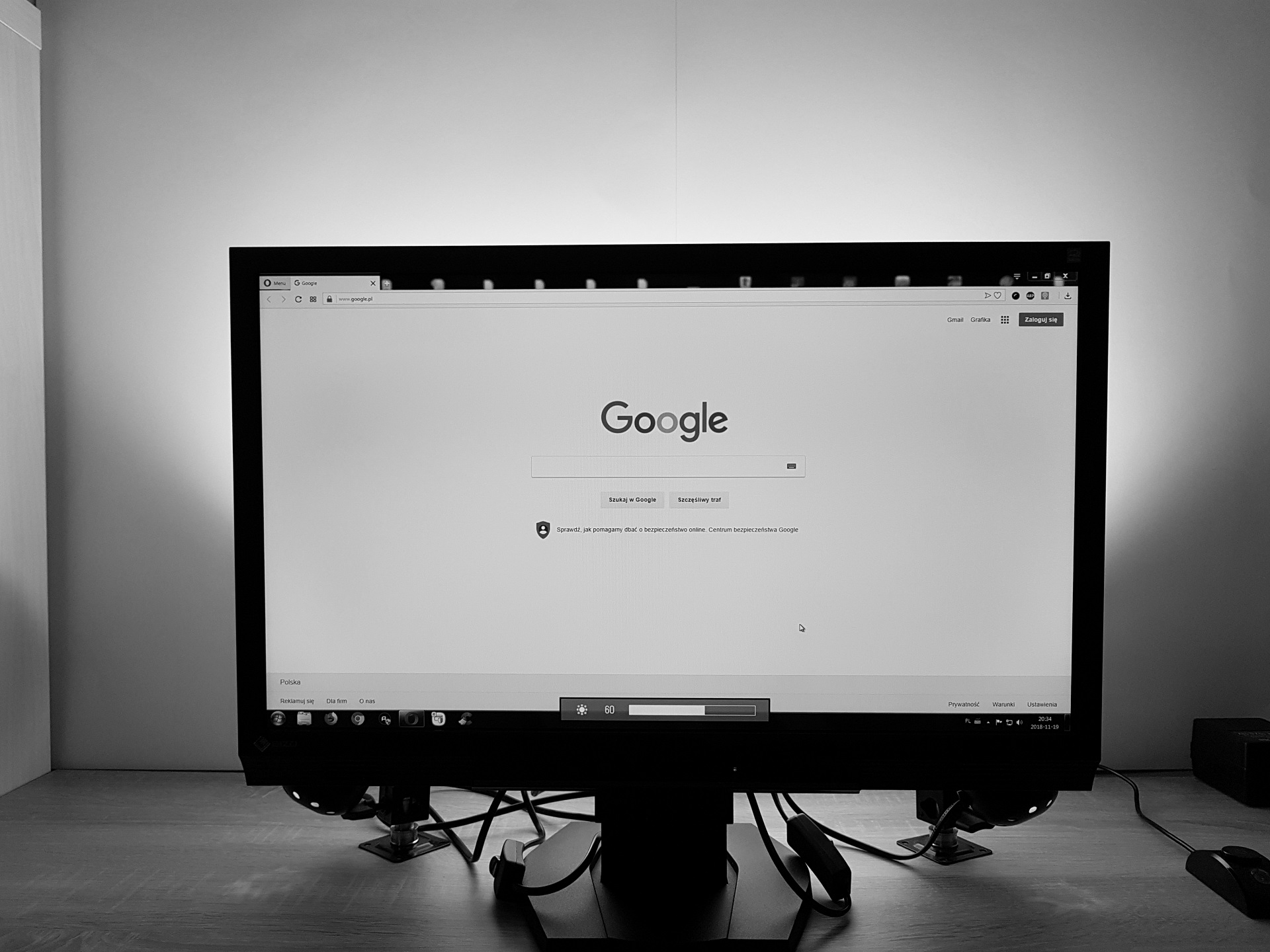

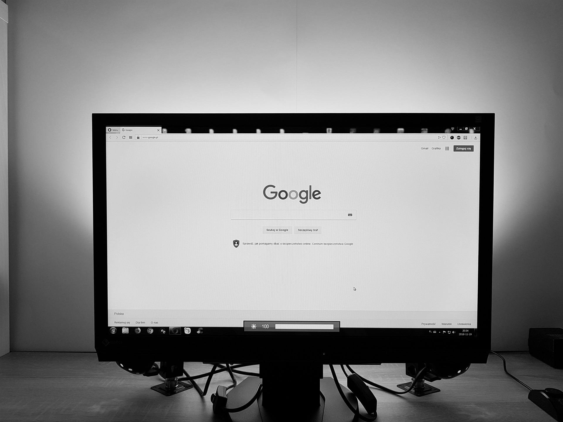

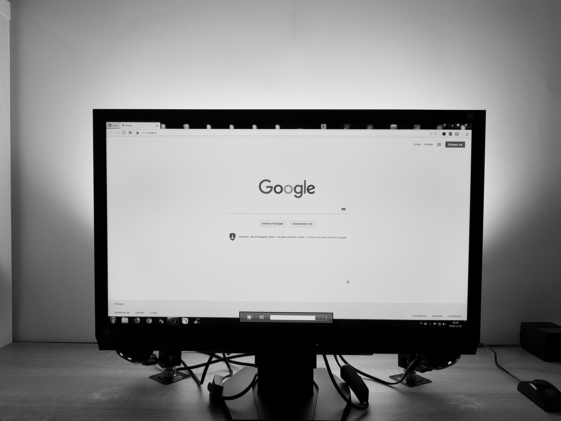

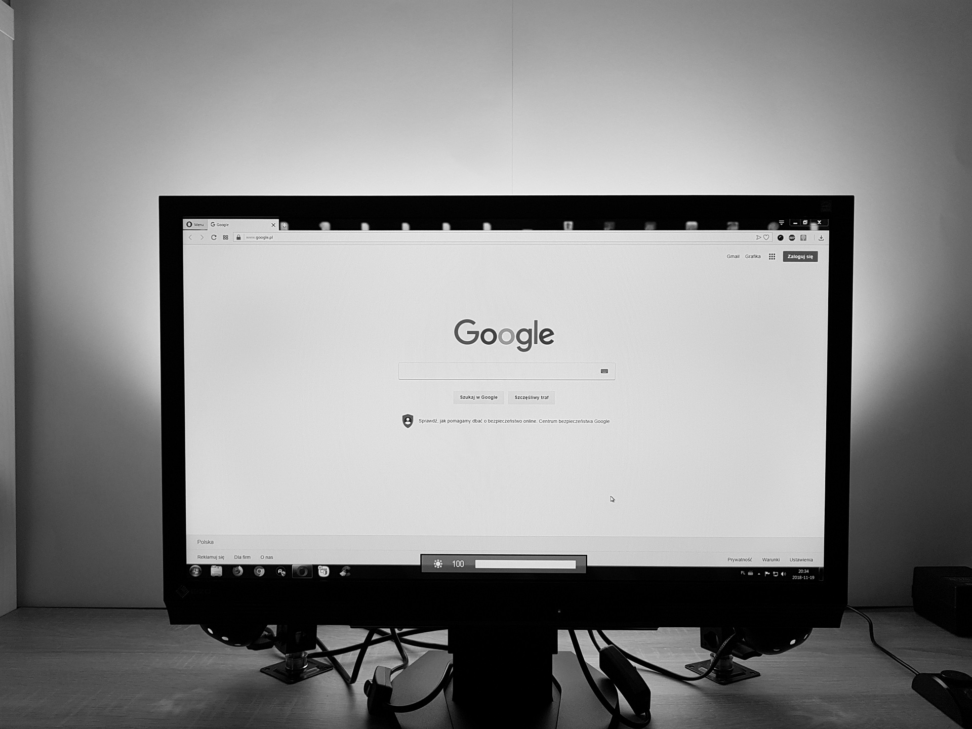

Nowe zdjęcia, tym razem czarno-białe i bez kolumn, świetlówki 2 x PHILIPS 6500K wcześniej wspomniane, ustawienia monitora:
Auto EcoView - OFF
EcoViev Optimizer - OFF
Zdjęcia różnią się jasnością i są robione w trybie sRGB czyli temperatura barwowa 6500K, black level 50, contrast 50.
sRGB 6500K jasność 30
sRGB 6500K jasność 40
sRGB 6500K jasność 50
sRGB 6500K jasność 60
sRGB 6500K jasność 70
sRGB 6500K jasność 80
sRGB 6500K jasność 90
sRGB 6500K jasność 100

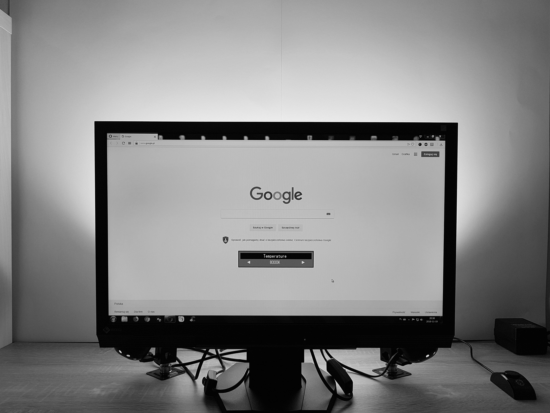

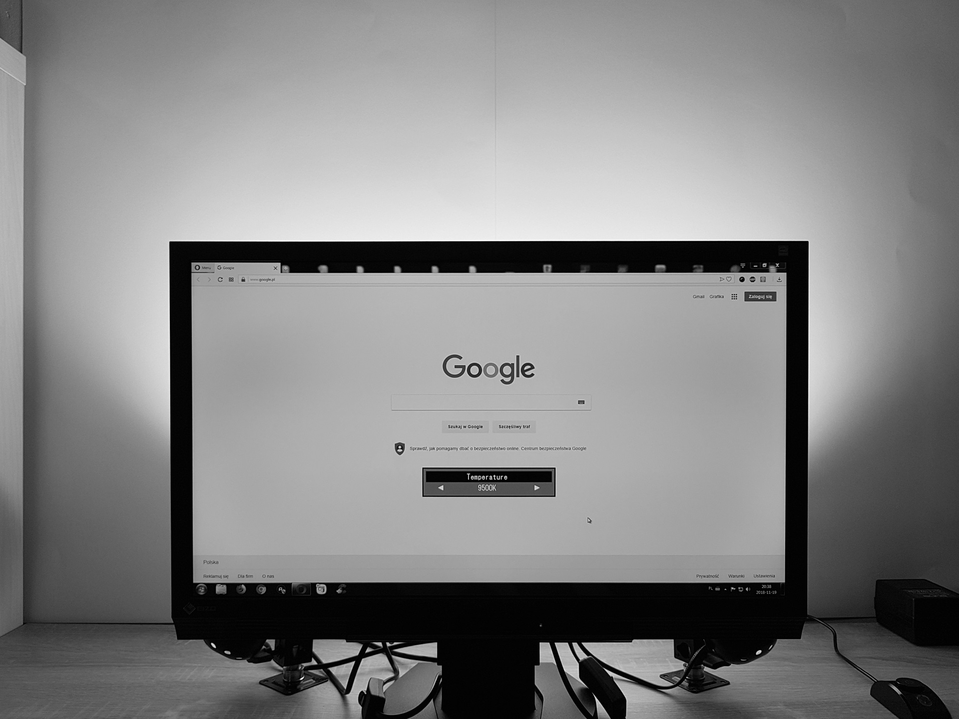

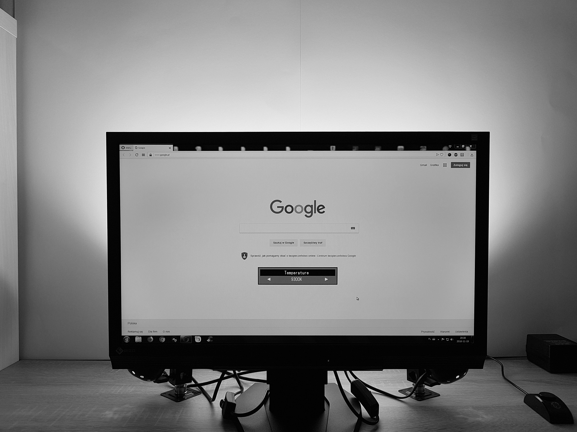

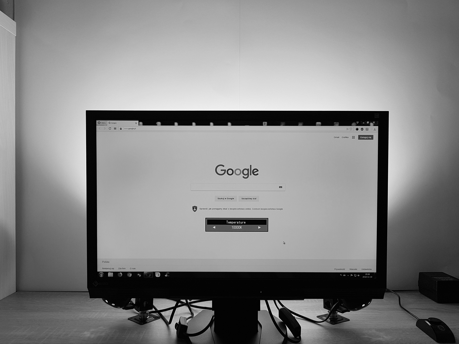

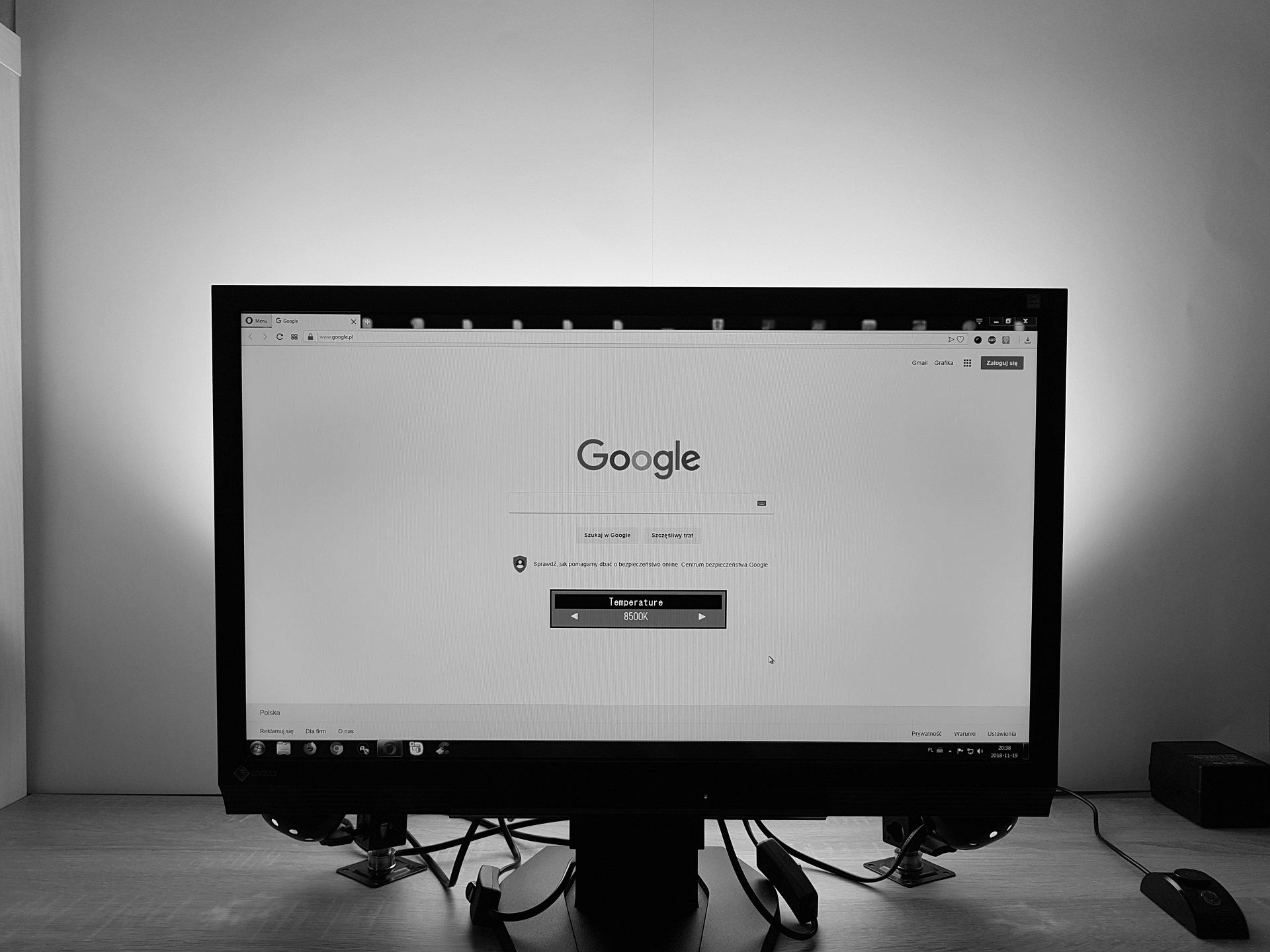

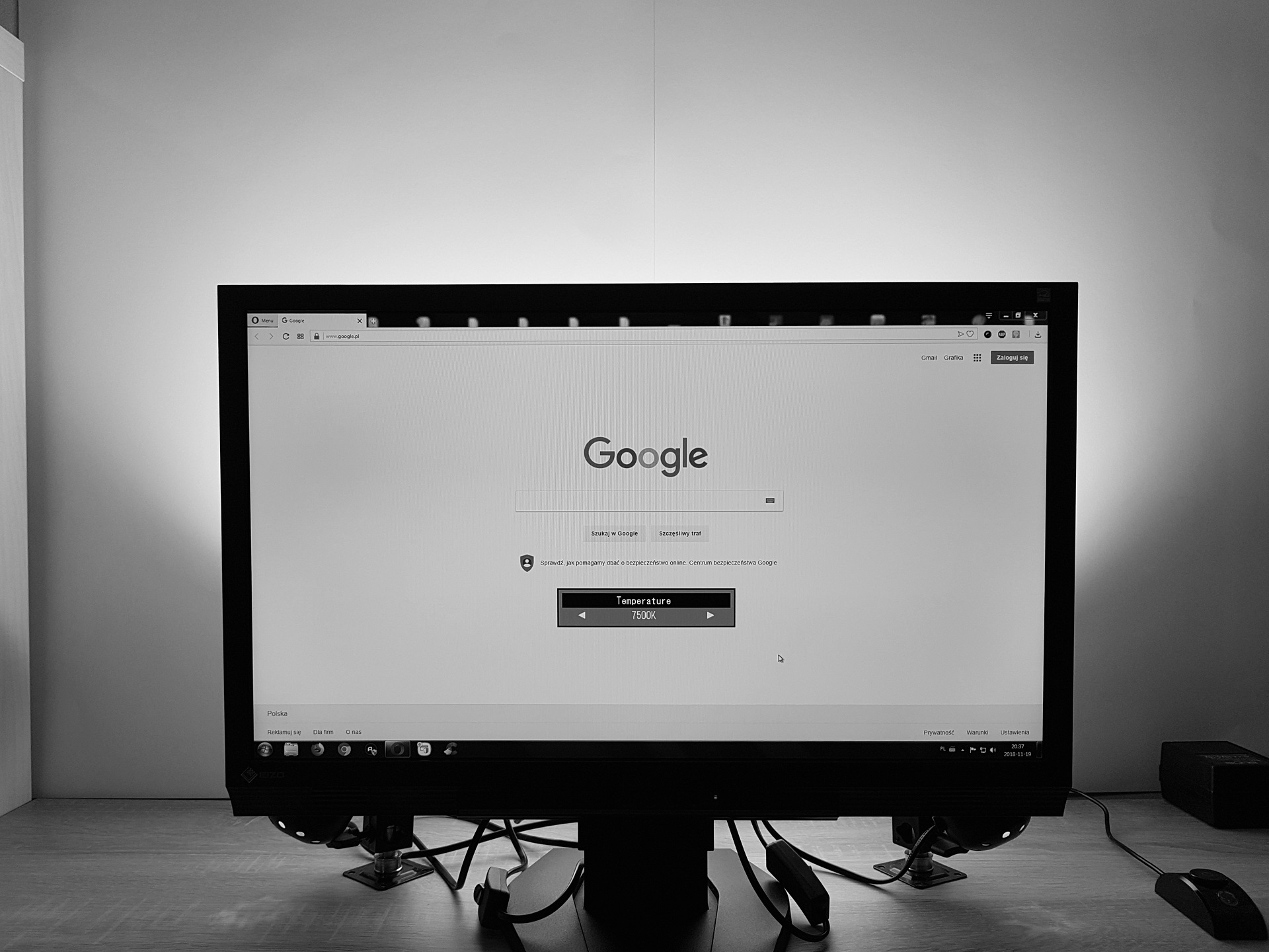

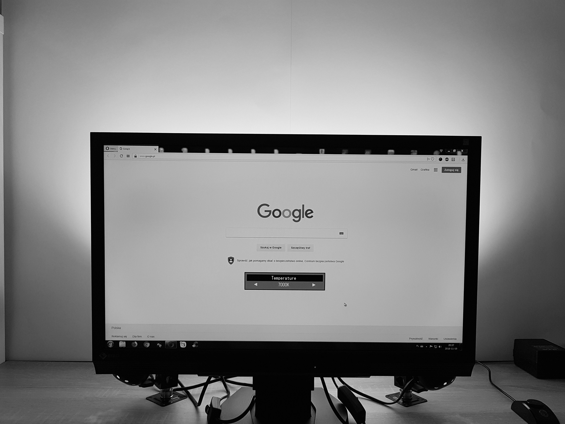

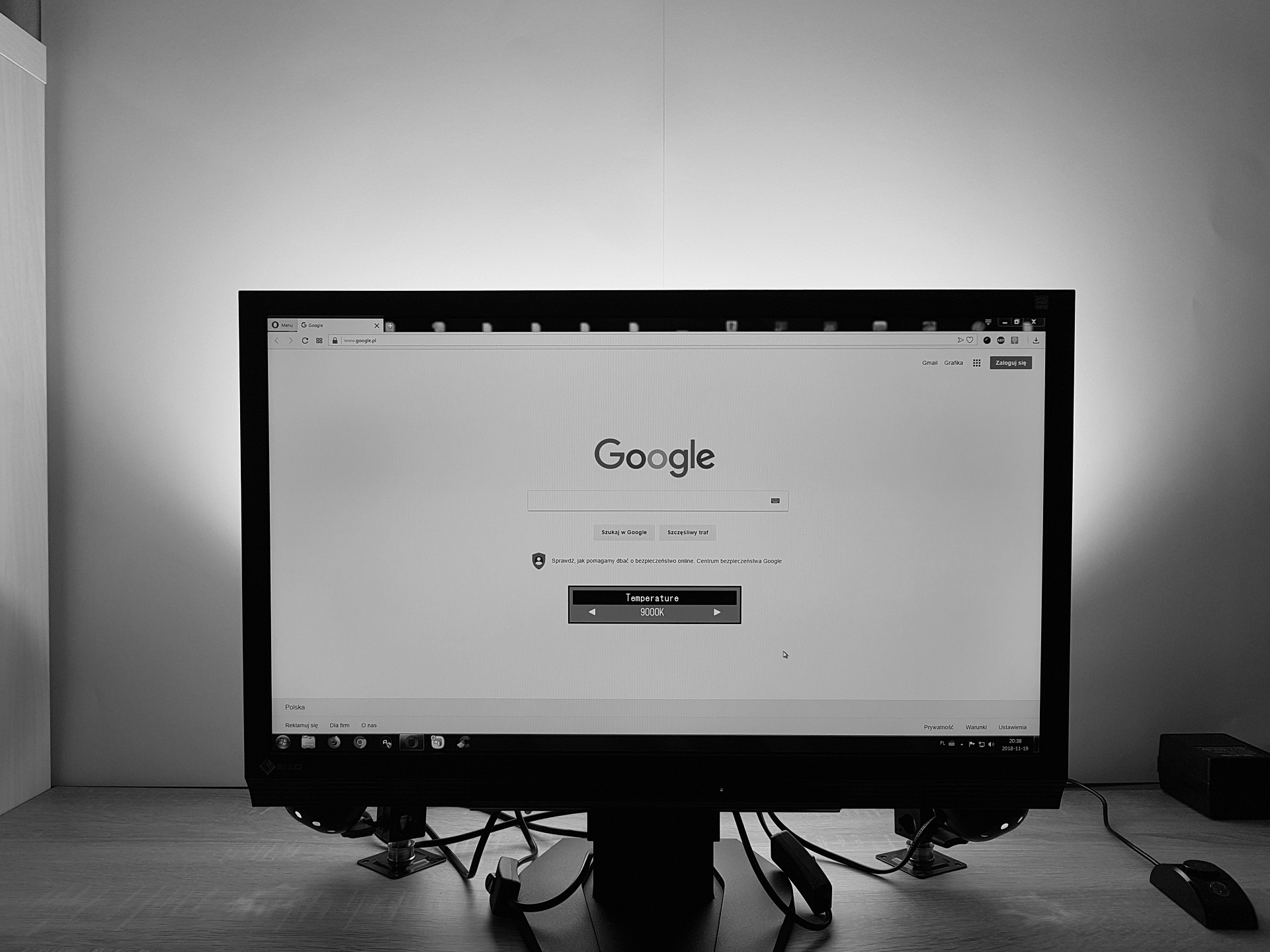

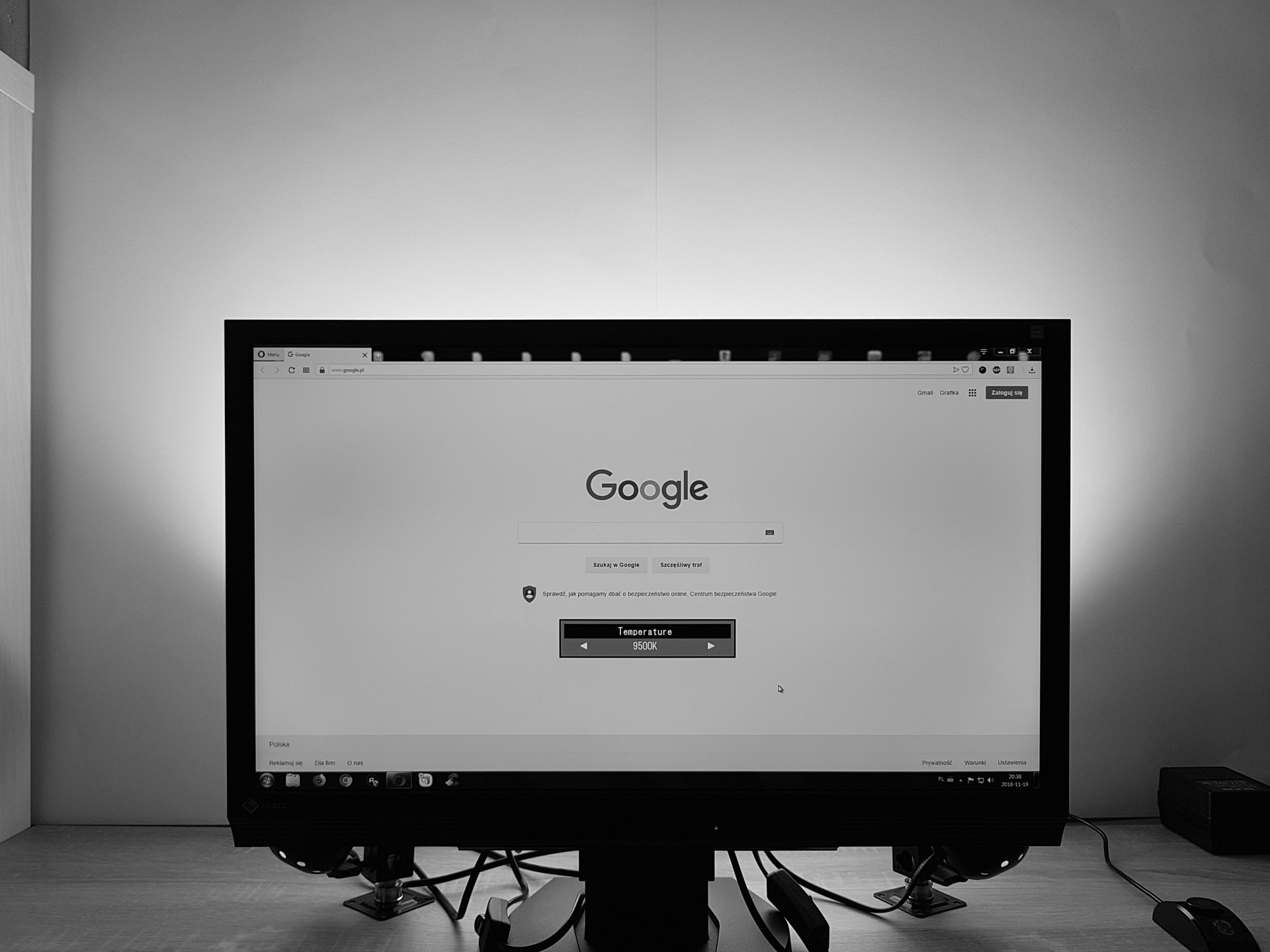

Pozostałe zdjęcia są robione w trybie USER1, gdzie wszystkie w/w parametry łącznie z jasnością są na 50 a zmieniam jedynie temperaturę barwową od 7000-10000K
Jak to wygląda teraz? Wydaje mi się, że jest za duży cień w dolnych rogach co wynika z ustawienia oprawek foto
User1 jasność 50 50 50 7000K
User1 jasność 50 50 50 7500K
User1 jasność 50 50 50 8000K
User1 jasność 50 50 50 8500K
User1 jasność 50 50 50 9000K
User1 jasność 50 50 50 9300K
User1 jasność 50 50 50 9500K
User1 jasność 50 50 50 10000K
Posty: 4091
19 listopada 2018, 22:32 - pn
Z poprzedniego tryb sRGB jasność 70-80 wydaje się być w sam raz.

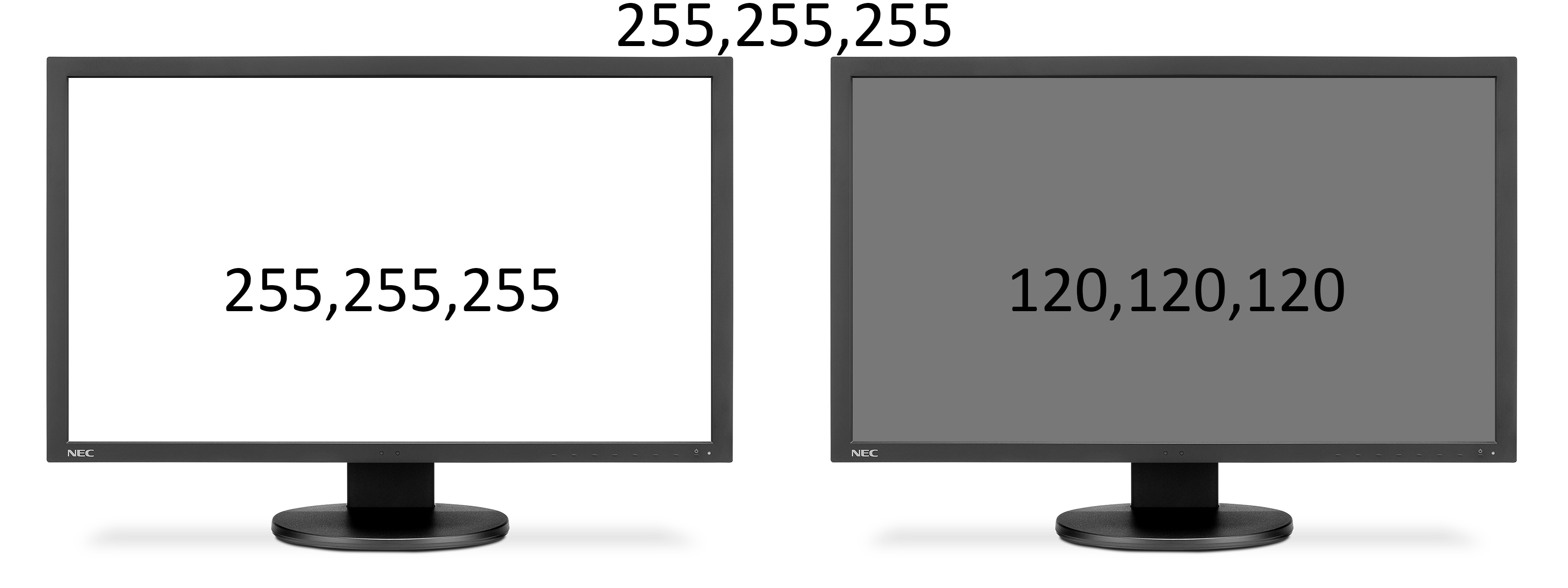

Jasne, nie jest to trudne, wręcz odwrotnie. Ale są dwie szkoły z tego co rozumuje (albo mnie poprawcie).. Jedna mówi o tym że otoczenie tła za monitorem ma się równać z neutralna szarością (120,120,120) a druga mówi o tym że ambient ma odpowiadać białej kartce papieru wyświetlonej na monitorze (rozumiem przez to 255,255,255)
19 listopada 2018, 23:41 - pn
To nie są dwie szkoły, tylko różny sposób podejścia do tematu. Wielu ludzi ma problem z najprostszymi rzeczami i zrównanie "jasność średniej szarości i tła" to rocket science. Poważnie. Dlatego metoda na kartkę wydaje się bardziej oczywista. Proszę sobie wyobrazić, że zdjęcie poniżej ktoś mi podesłał, oświadczając, że wg niego, kartka w ręku i kartka notatnika na monitorze ma tą samą jasność. To jest efekty wytłumaczalny w psychologi widzenia, ale taki jest fakt, ludzie mają problem z takimi rzeczami. Stąd czasem mniejszym błędem jest wytłumaczyć coś, co będzie bardziej realne w realizacji, pomimo że obciążone mniejszą dokładnością.

Rozumiem. Z małym wyjątkiem :) Zdjęcie przedstawia kartkę przed monitorem. Pomijając wydruk w domu, skupiając się tylko na oświetleniu monitora za 'plecami' (stworzenia ambientu) to które oświetlenie należny ująć za poprawne?:
1)
Chyba że .. Pieprzyć to wszytko i ustawić na oko jak napisał Marcin :) Tylko wtedy czego się trzymać? :P czy ustawiać jasność tła do bieli monitora czy do szarości? :)
