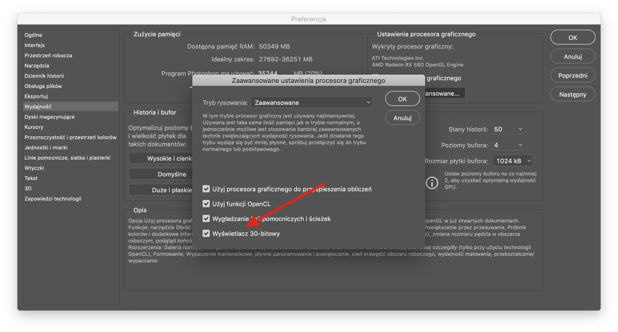

W PS już od dawna jest opcja 10 bitowego koloru. Poniżej przykład na "cywilnej" karcie RX580 i GTX970.
CS2420 nie ma 10 bitowego toru. Owszem, przyjmuje 10 bitową kwantyzację, ale wewnętrznie i tak konwertuje do 8 bitów. Najtańszy EIZO z matrycą 10 bitową (8+2FRC) to CG2420.
