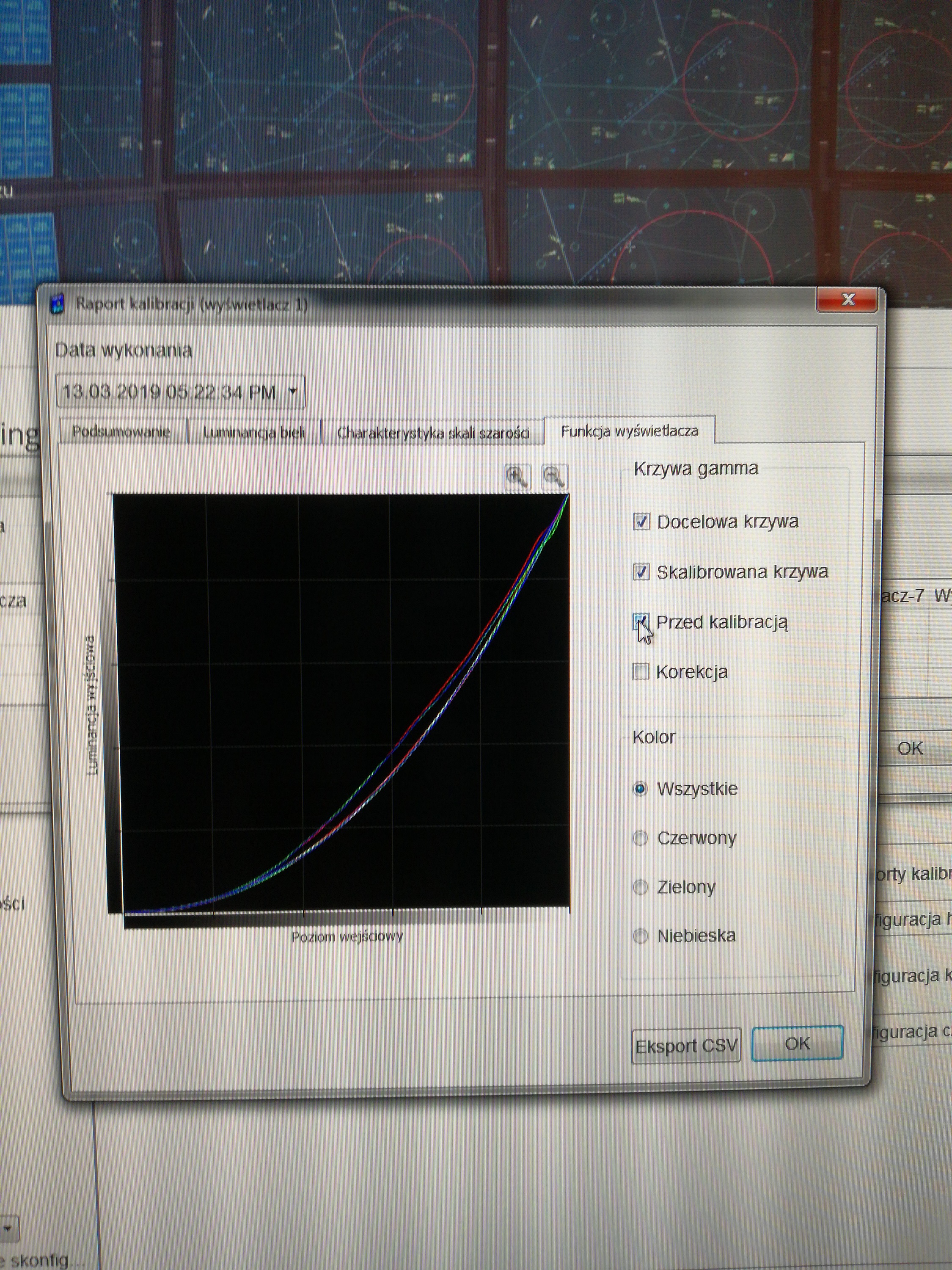

Piszę tutaj na forum, bo nie znalazłem nigdzie odpowiedzi. GammaComp nie tyle się nie uruchamia co staje w miejscu widocznym na zdjęciu. Totalnie nie wiem o co chodzi (jak kliknę ok to znika wszystko). Straciłem już chyba ze 4 wieczory. Chciałem zrobić jak jest napisane w tym poście viewtopic.php?f=34&t=1049#p9284 Pomocy

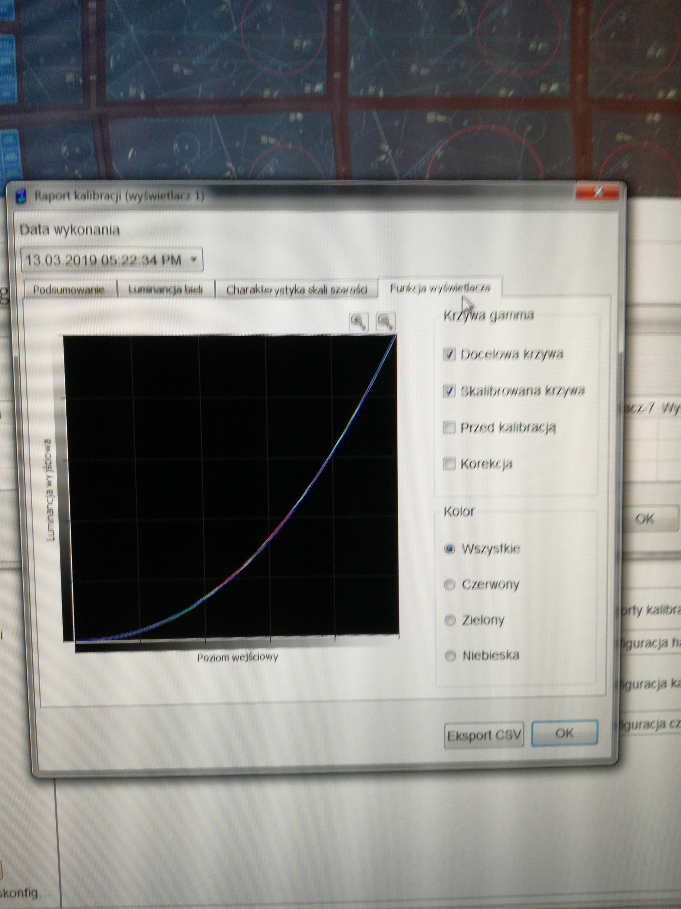

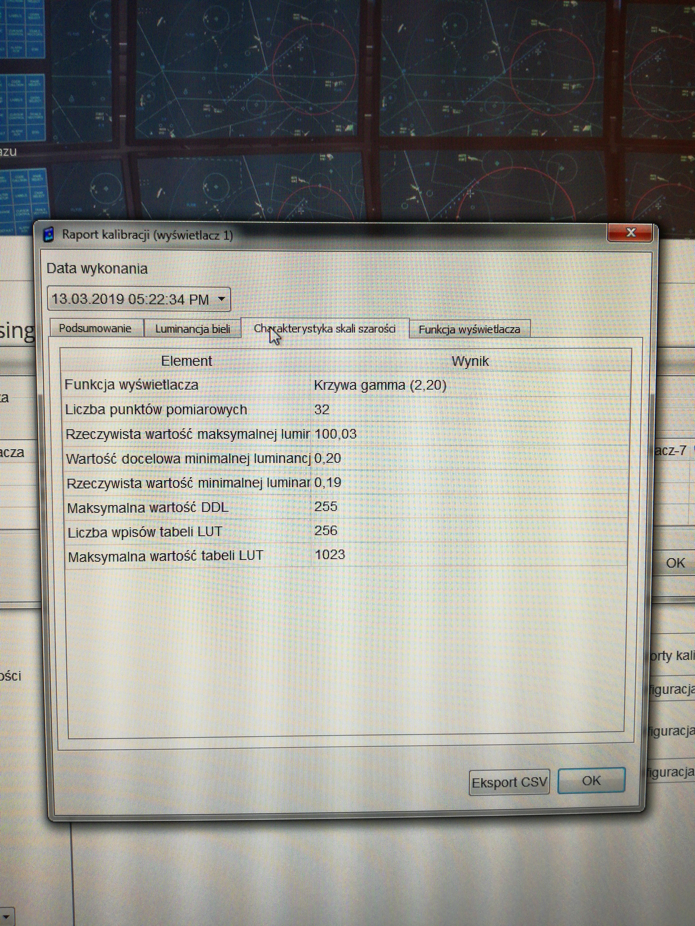

Na stacjonarnym bez problemu wystartował :) Niby na liście nie było colormunki photo, ale zaznaczyłem, żeby automat znalazł i znalazł. Skalibrowałem dziada. Czy ktoś mógłby zerknąć na wyniki?

O kalibracji nie da się nic powiedzieć. Skorygowana liniowość i tyle.
Jeśli będzie podłączony tym samym portem to tylko przenieść należy profil icc i ustawić jako domyślny do ekranu na drugim komputerze.
