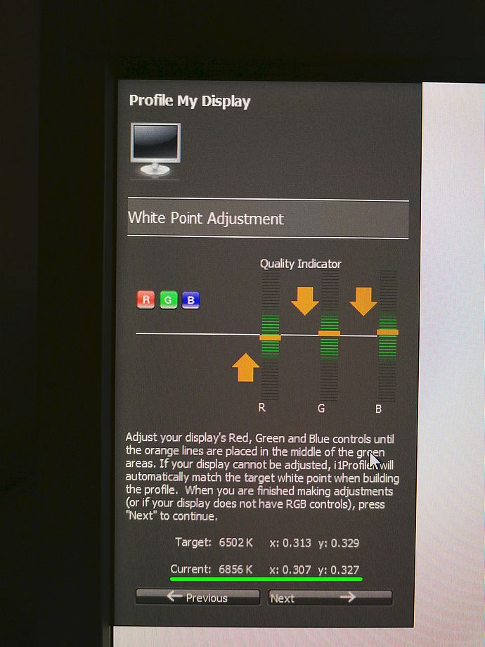

Skalibrowałem go i1display pro i color navigatorem. Kalibracja do 6500K, 100cd, gamma 2,2, sRGB.
Program (CN) pokazał, że wartość 6500K została osiągnięta.
I teraz odpalam i1profiler i robię test uniformity. i1profiler pokazuje mi , że jest 6800K a nie 6500K.
Monitor ma też predefiniowane ustawienie sRGB (6500K według softu monitora). Jak to włączę to obraz jest nieco cieplejszy niż to co uzyskałem w mojej kalibracji. Więc znowu wchodzę w i1profiler i uruchamiam test uniformity i tutaj program pokazuje że faktycznie jest 6500K
Teraz pytanie do Was bo już zgłupiałem. Czy to co uzyskałem kalibrując monitor do 6500K color navigatorem jest 6500K czy nie? Czy jest jakiś sposób aby to sprawdzić?
Dodam jeszcze, że gdy kalibruję laptopa (retina) i1display i i1profilerem do 6500K to uzyskuję mniej więcej to co widzę na ustawieniu sRGB w eizo (czyli tutaj 6500K wychodzi tak samo). Eizo po mojej kalibracji (i1display pro i color navigator) daje trochę zimniejszą biel choć color navigator twierdzi, że jest 6500K. I1profiler twierdzi, że uzyskałem 6800K a nie 6500K.

Nawet jeśli to chyba niekoniecznie ma znaczenie. Właśnie wróciłem z kalibracji CS2420 i z ciekawości sprawdziłem - analogiczny objaw. ColorNavigator ustawia zgodny punkt bieli. Chwilę potem robię ręczny pomiar i już jest coś nie halo - inne wartości koordynantów! Sytuacja powtarza się w i1Profiler - zarówno na White LED i PFS Phosphor jest odchyłka, a temperatura barwowa jest podwyższona, co nawet widać gołym okiem. Niezły cyrk..

Dominik, dziękuję za wpis. Dokładnie odwzorowałeś mój problem. Czy jest jakiś sposób by to ustawić poprawnie?
Dodam jeszcze, że gdy w monitorze wybiera się ustawienie sRGB i ręczni w monitorze ustawi się temperaturę 6500K to taka jest. Potem potwierdza to i1profiler. No ale nie po to mam kalibrator aby ręcznie wybierać parametry w monitorze.
Dajcie proszę znać czy jest jakiś sposób aby CN + i1display pro jednak poprawnie ustawiał temperaturę.
