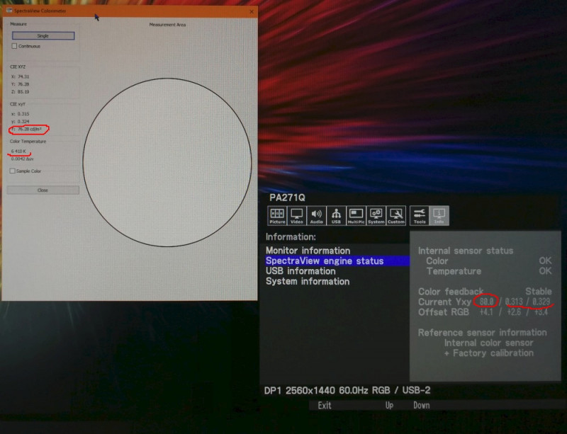

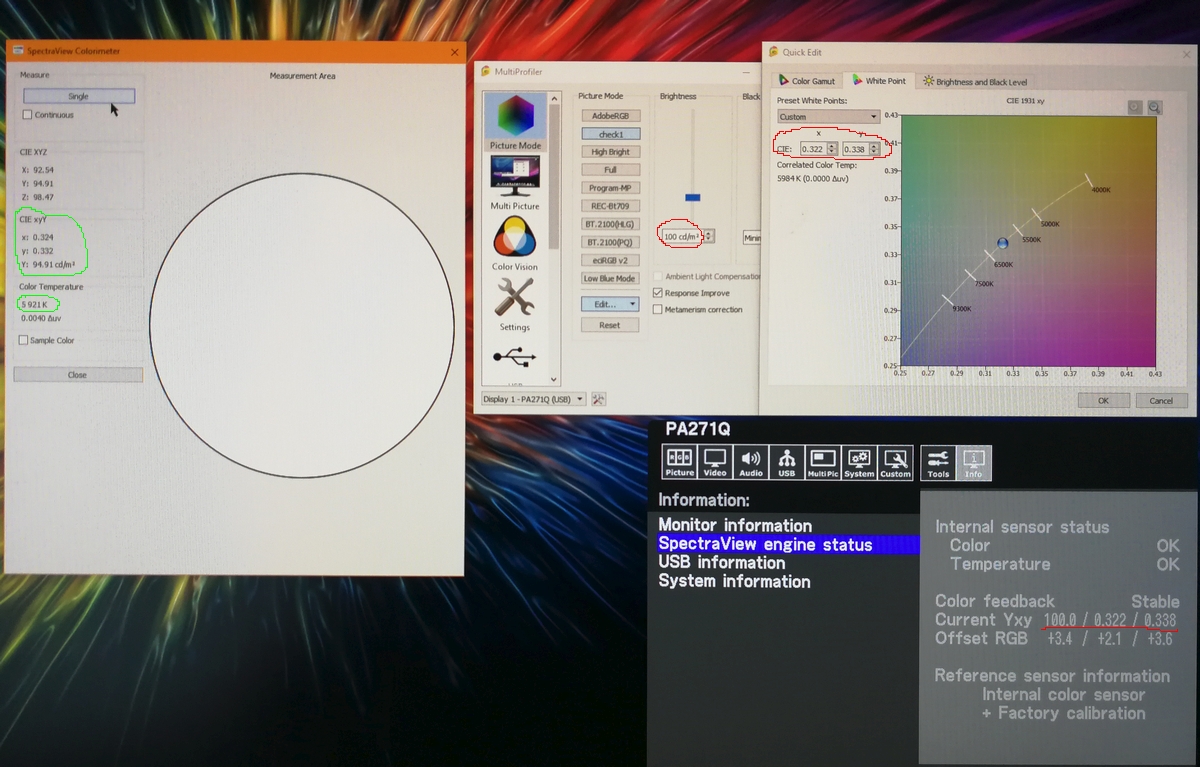

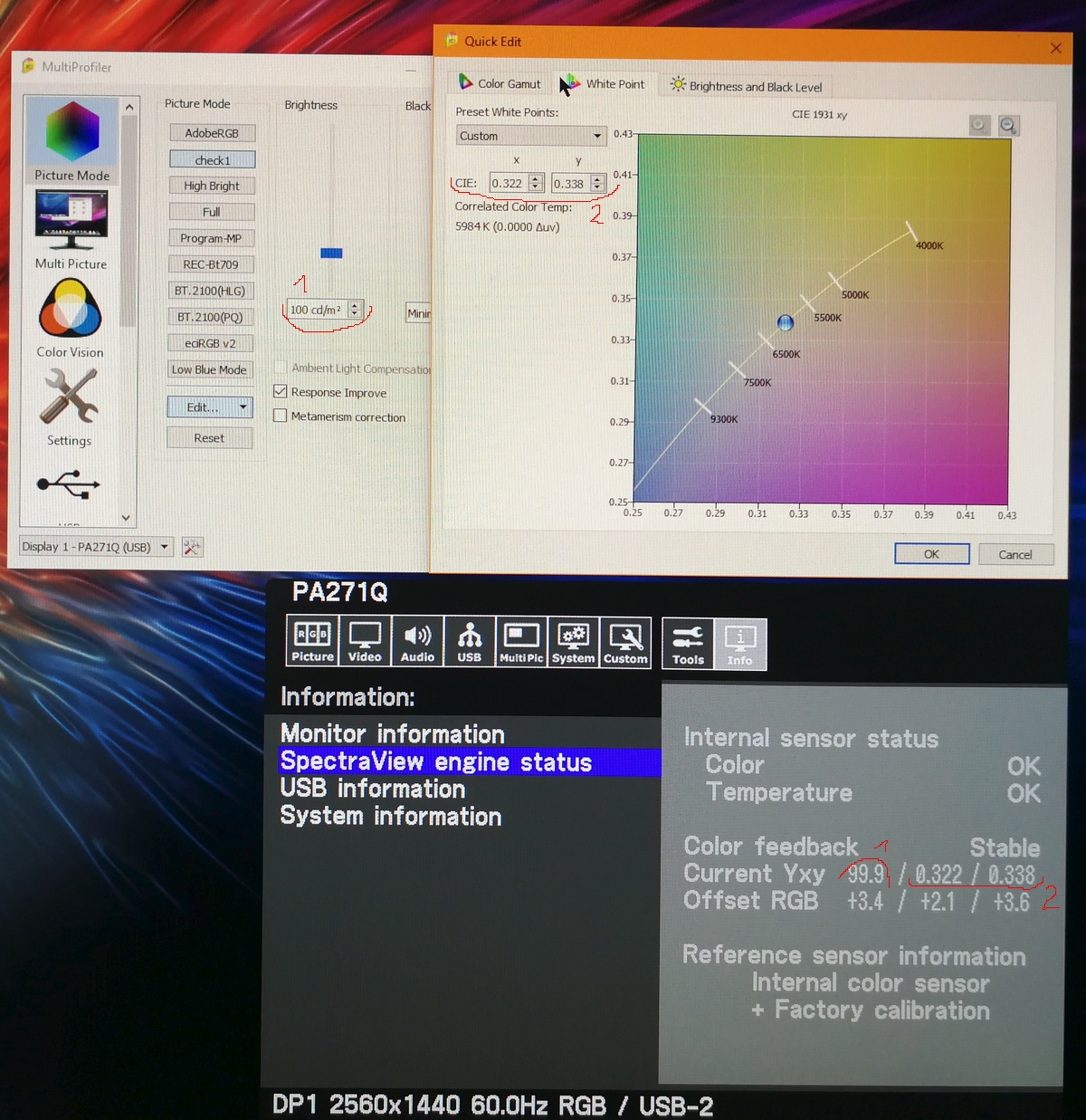

To ja dodam tylko: przykładowe ustawienie przez MP + info z wewnętrznego czujnika <> SVII + i1DP

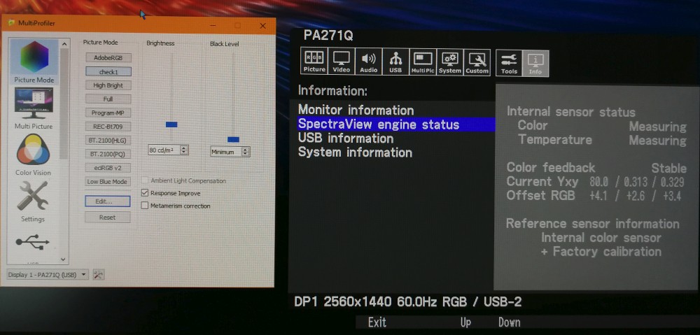

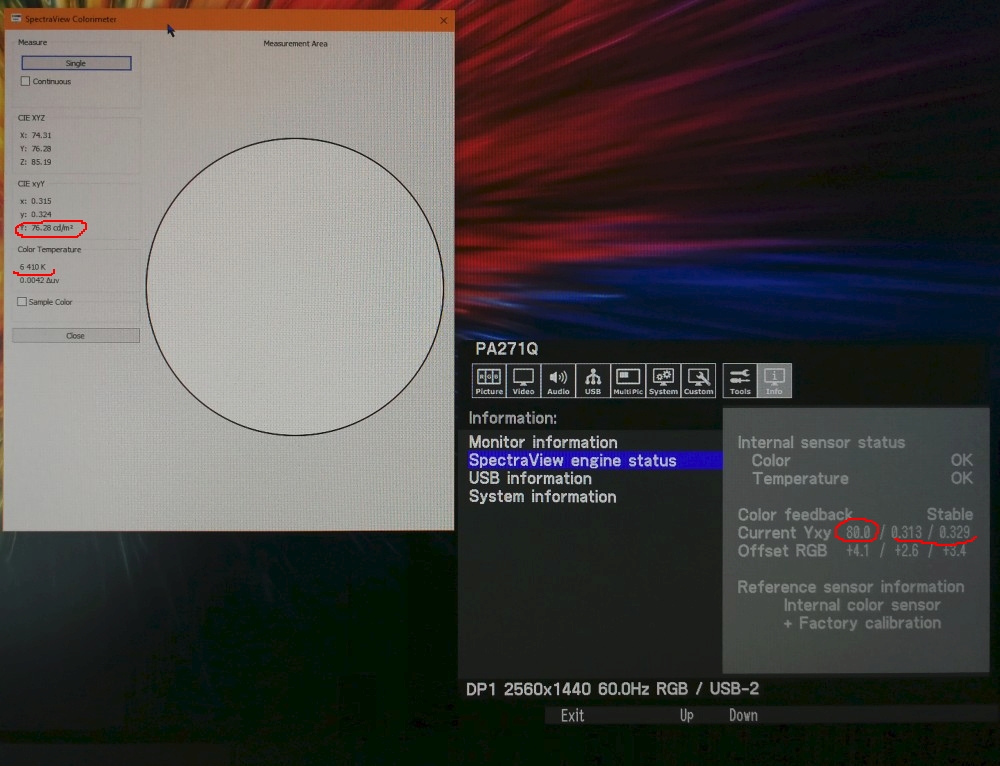

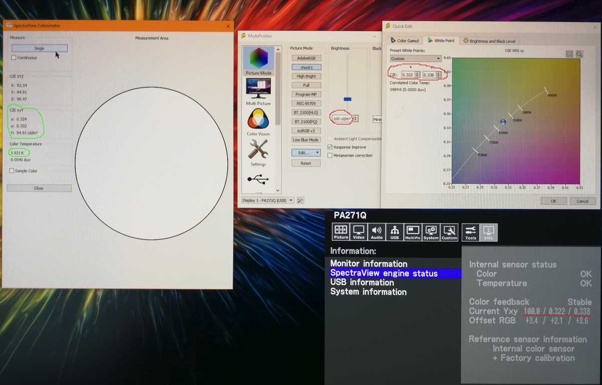

monitor jeszcze nie kupiony, nadal podróżuję, zatem te wymyślne tortury jeszcze przede mną. Jeszcze nie wiem, Panie Dominiku, co wskazują i czego dowodzą te podkreślone przez Pana na powyższych obrazkach dane :)

Zaznaczyłem wskazania skorelowanej temperatury barwowej oraz współrzędne określające punkt bieli oraz osobno poziom luminacji. Chcę przy okazji podkreślić (dla uzupełnienia), że po lewej okienko ze SpectraViewII, po prawej MultiProfiler + okno informacyjne z menu OSD monitora (wskazania podpanelowego czujnika RGB sprzęgniętego z procesorem obrazowym SpectraView Engine oraz "fabryczną kalibracją"). To, co ustawimy z palca w menu lub za pomocą MultiProfilera jest formalnie DOKŁADNIEJSZE od ustawień za pomocą kalibratora (w tym przypadku i1Display Pro).
