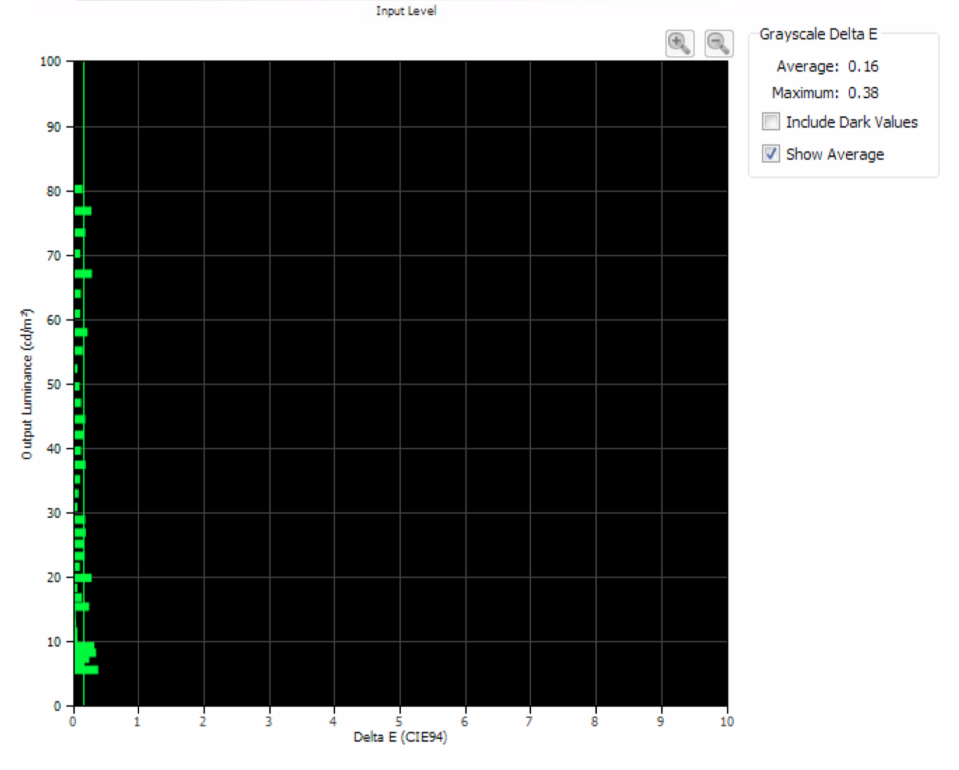

Proszę wybaczyć, ale to wierutna bzdura. Usilnie stara się Pan pomijać czym naprawdę różnią się te monitory. Fujitsu ma możliwość korekcji dynamiki, liniowości, krzywej półtonalnej w takim stopniu jak NEC EA? Oczywiście nie. Ma kompensację nierówności ekranu? Oczywiście nie. Nawiasem mówiąc pokusiłem się o porównanie na podstawie opisu który Pan linkował. Tak wygląda równomierność na Fulitsu i NEC-u z wyłączoną kompensacją:
Widać na NEC takie pręgi, zaciemnienia, plamy? Nawiasem mówiąc tak nierównego ekranu nie ma nawet na najtańszej serii E, która na upartego mogłaby być rozważana jako konkurencja do tego Fujitsu.
jacek21 pisze: ↑
23 kwietnia 2019, 09:55 - wt
Nie wiem, czy pan zauważył ale producent gwarantuje delta E <2
Po pierwsze, proszę pokazać prawdziwe wyniki pomiarów. Po drugie, producent nie udostępnia żadnych rzeczywistych danych. Po trzecie, niską deltę można umiejętnie "wykazać" nawet na laptopie. Po czwarte, poniżej rzeczywiste błędy liniowości przypadkowego egzemplarza NEC EA:
