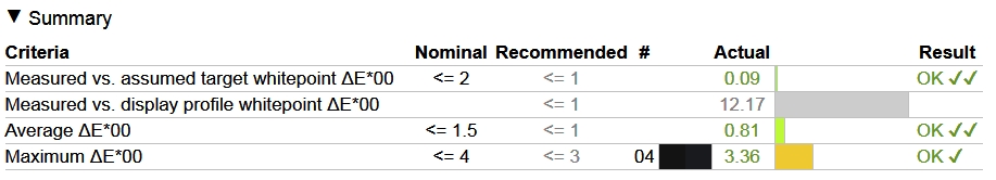

OK Vicent. Zrobiłem dokładnie według Twoich wskazówek.
Sprawdziłem kalibrację sprzętową CAL1 zrobioną programem Palette Master Element.
(W nazwie profilu "Rel" oznacza, że przy kalibracji w PME była wybrana opcja Relative, a nie Absolute Zero.
Sądzę gdyby była wybrana ta druga opcja byłby większy kontrast. )
Fragment raportu weryfikacji ArgyllCMS/DisplayCAL :
Pełny raport: Myślę, że te wyniki mogłyby być lepsze gdyby w DisplayCAL była dokładna korekcja dla rodzaju podświetlenia jaki jest w benq. Był wybrany LCD RGB LED.
Także opowieści Toma01 jakoby te wyniki ΔE po sprawdzeniu ArgyllCMS będą od 2 do 8 można włożyć między bajki.
Średnia ΔE jest 0.81

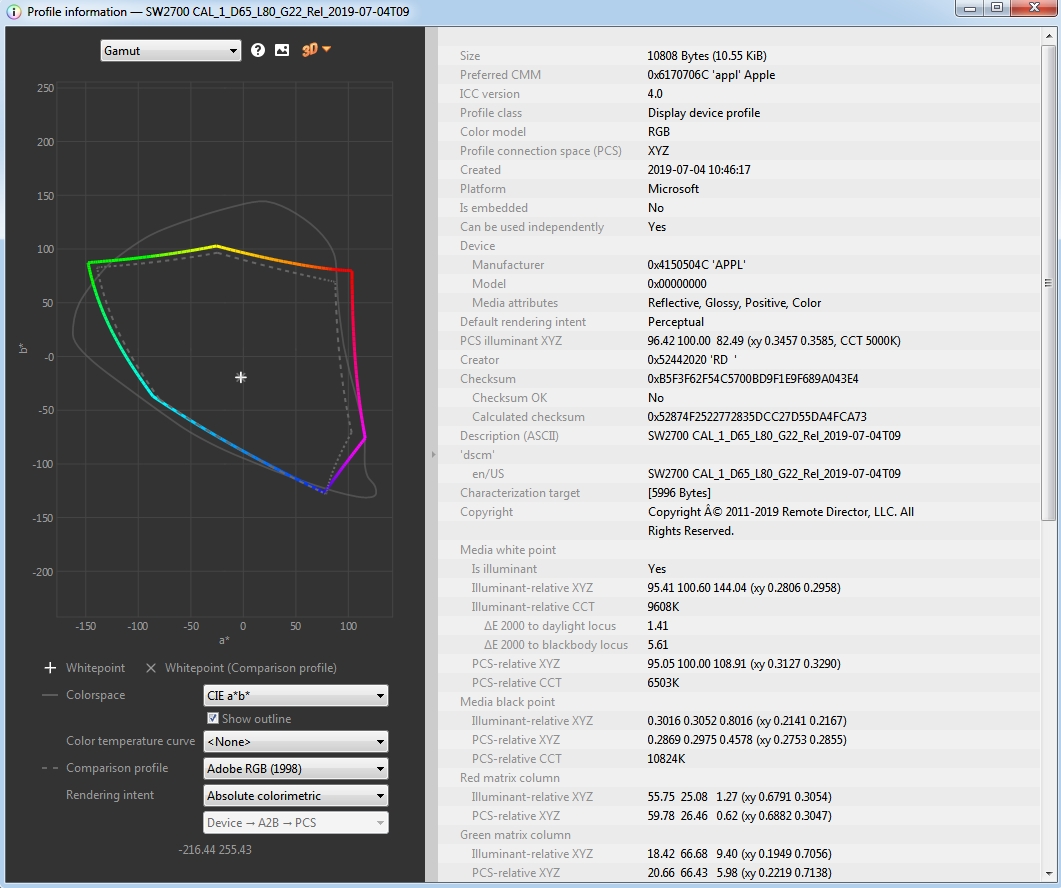

Edit.
Gamut monitora z informacji profilu w ArgyllCMS/DisplayCAL:
w porównaniu do Adobe RGB (linia przerywana):
Hmmm.... No właśnie przecież potwierdził Pan moje słowa. To jest monitor, który można kalibrować i nie skalibrować. Wiele razy pisałem, że kalibracja w nim jest oszukana, lub jeśli ktoś nie lubi cięższej retoryki, udawana. Dowód sam Pan dostarczył i to już drugi raz. Lepsze wyniki dają co niektóre laptopy a do NEC-ów EA czy EIZO CS w ogóle nie ma startu.
Re: Benq SW2700PT kalibracja
19 lipca 2019, 10:34 - pt
Hmm... ΔE od 2 do 8 to średnia by wychodziła 5, a jest 0.81
Ale niech będzie, potwierdziłem tym wynikiem pana słowa :)
19 lipca 2019, 10:42 - pt
Czy naprawdę tak Pan jest zaślepiony, że nie widzi liczb? Odchyłka punktu bieli dE >12, czyli kompletnie co innego zapisał program Palette Master Element w profilu niż zmierzył na ekranie. Maksymalny błąd skali szarości prawie 4, dokładnie to co pisał @Vincent. W cieniach monitor odpływa w krzaki jak zwykła marketówa. Wszystkie ciemne odcienie, aż do śródtonów są zrąbane. Gamma szaleje praktycznie w całym zakresie jasności. Z to zapewne rajcują Pana niskie defekty na pełnych kolorach i ich prostych kombinacjach. Wyjaśniam więc, że to zależy od filtrów barwnych w matrycy i ich koloranty są dobierane laboratoryjnie z wysoką precyzją. Przy ich wyświetlaniu procesor obrazowy praktycznie nie ingeruje, więc nie ma co popsuć. Reasumując, kolory pełne i ich proste kombinacje są wyświetlane z małymi defektami nawet na bardzo, bardzo tanich ekranach.
19 lipca 2019, 10:53 - pt
Jestem pewny na 100%, że gdyby pan przeprowadził kalibracje tego monitora wyniki byłyby super. Mówię to całkowicie serio.
Zawsze kalibrację mogę powtórzyć zmieniając niektóre parametry i sądzę, że jest tu możliwość poprawy.
Nie sądzę aby na tanich ekranach kolory były wyświetlane z ΔE mniejszym od 1.
PS.
Jak pisałem wcześniej, znaczenie może mieć też wybrany rodzaj podświetlenia, nie ma w ArgyllCMS/DisplayCAL dokładnego odpowiednika dla tego monitora.

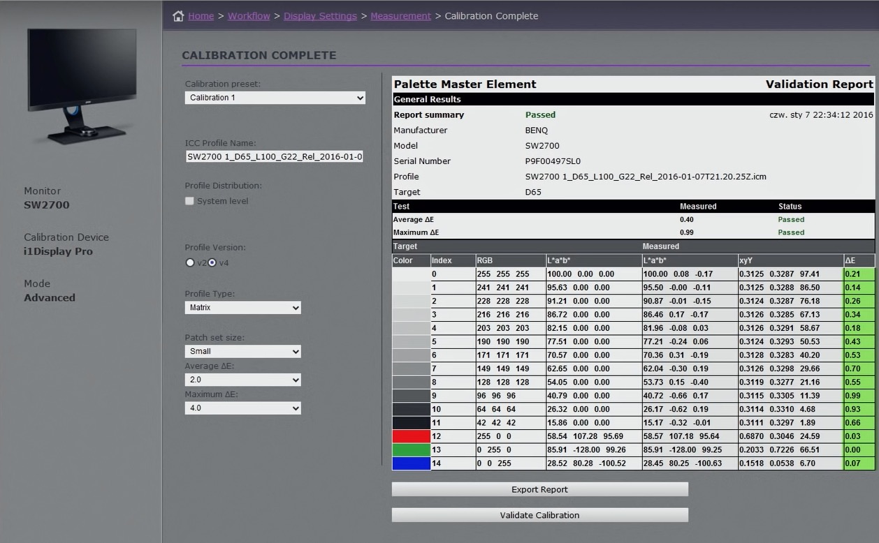

Coś na początku musiało być skopane.. Może to kwestia egzemplarza.. Jakoś da się uzyskać takie wyniki:
19 lipca 2019, 10:59 - pt
19 lipca 2019, 10:56 - pt
Robiąc walidacje w programie PME wyniki mam podobne, ale podobno to nie jest miarodajne. Tak twierdzi Tom01. Kalibracja jednym programem, sprawdzenie w innym.
