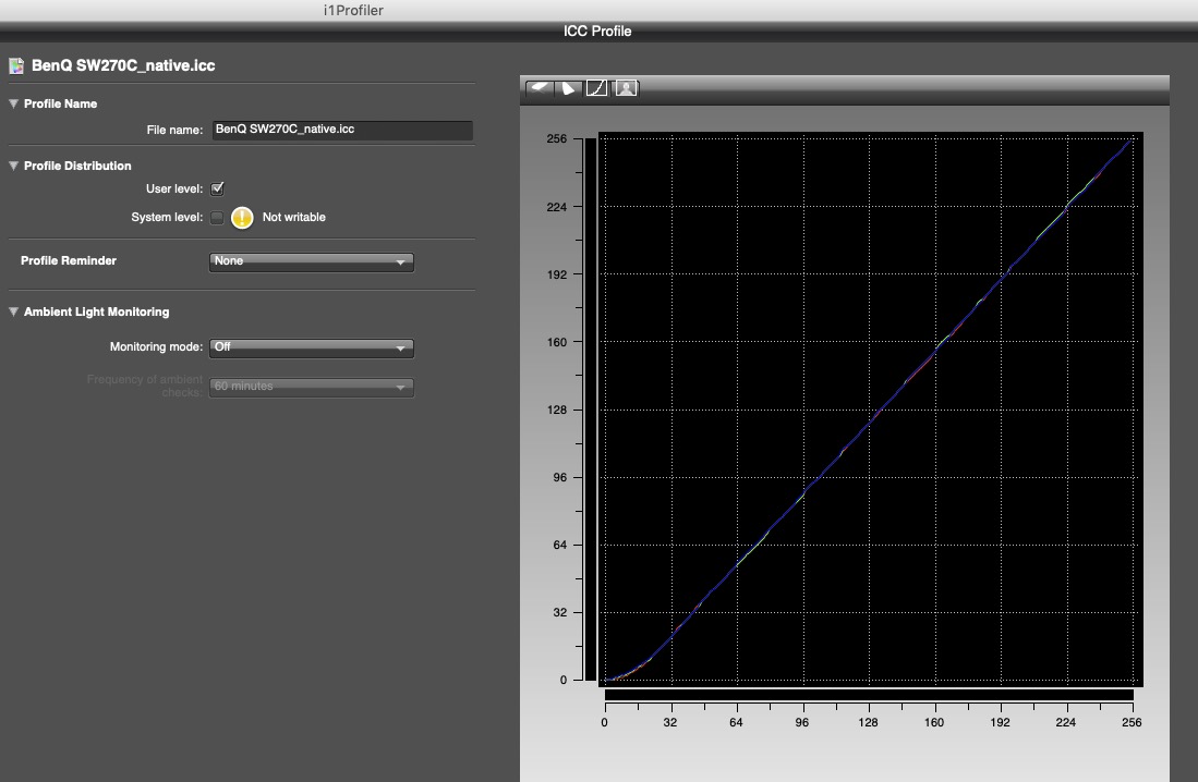

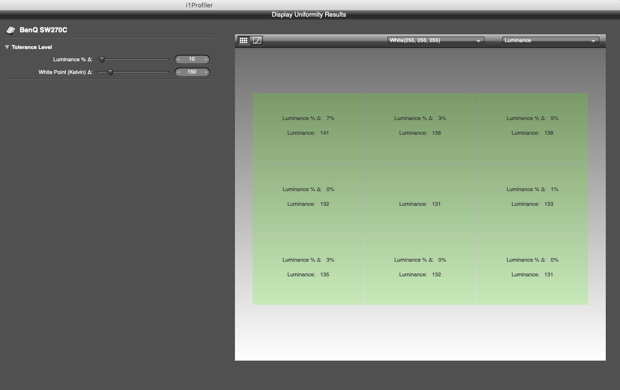

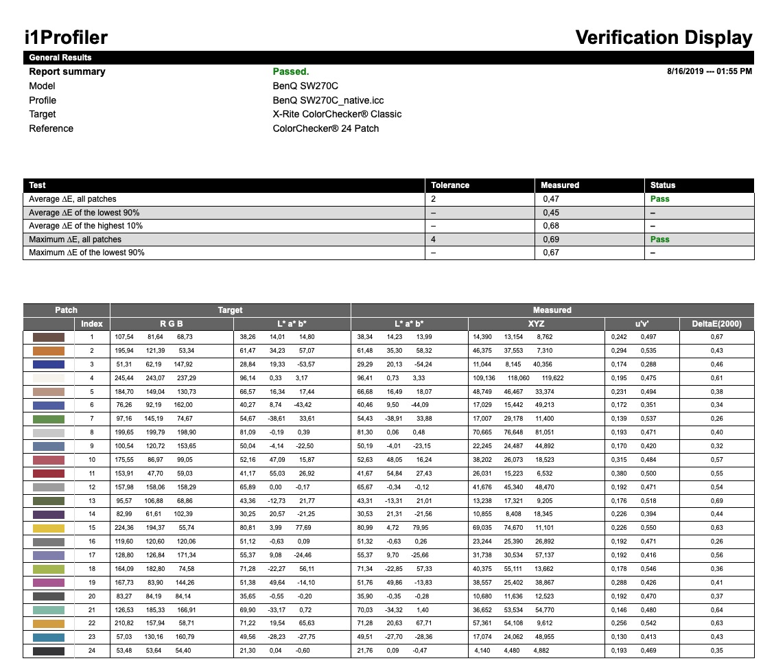

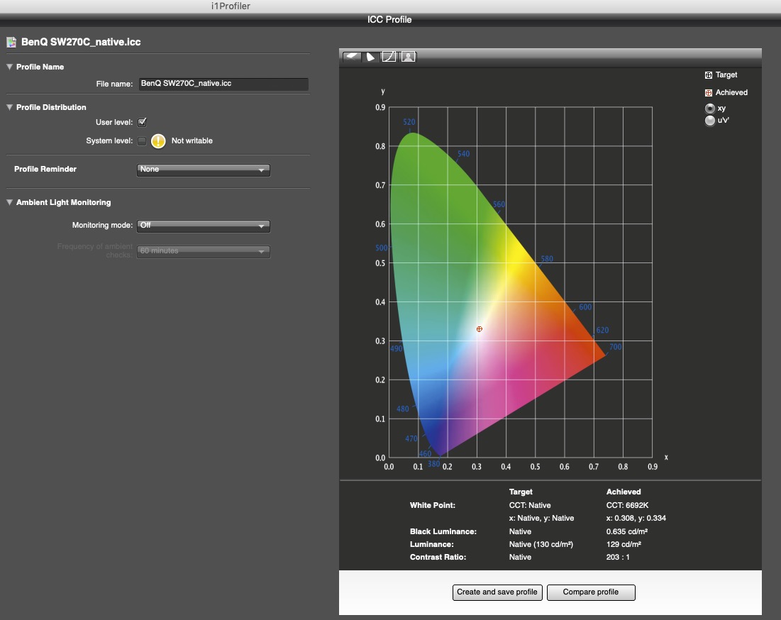

16 sierpnia 2019, 14:08 - pt
PROSZĘ > orientacyjny pomiar jednorodności + profil "z pudła" (fabrycznie: AdobeRGB, jasność 63%).
PS. Ogólnie jest bardzo dobrze jak na BenQ, chociaż dokładniejsza analiza pewnie dała by inny pogląd. Nie wiem czy faktycznie jest i jak działa tutaj Uniformity. W Menu OSD brak tej opcji, więc jak jest to zaszyta na sztywno. W każdym razie odchyłki są nieduże i jak najbardziej w normie.
Jedynie na ten moment punkt czerni mocno się rzuca w oczy, bo jest natywnie dość wysoki, przez co kontrast wychodzi słaby. Jak się uda odpali PME to wrzucę coś jeszcze..

16 sierpnia 2019, 17:45 - pt
___
Szau, że tak powiem nie ma, ale pewnie za dużo wymagam :)
W moim SW2700PT jest podobna nierównomierność - max. 7% (zrobione przed chwilą i specjalnie ustawiłem podobną jasność):
Podobnie wyszło mi w DisplayCAL przy 25 polach pomiarowych nie przekraczało 8%. Skrajne pola są wówczas bliżej krawędzi monitora.
Sądziłem, że z tym uniformity w SW270C będzie lepiej.
Wygląda, że trafiłem na dobry egzemplarz pod tym względem. W recenzji sw2700pt jaką kiedyś robiłeś : viewtopic.php?t=2661
nierównomierność w tamtym egzemplarzu była większa niż w moim:
Zastanawia także ten niski kontrast, coś tam chyba nie tak z ustawieniami, pomiarami (nie wiem, nie znam się :) )
Nie sądzę, aby w rzeczywistości był aż taki niski.
Re: nowy BenQ SW270C następca SW2700PT
16 sierpnia 2019, 19:12 - pt
Napisałem, dlaczego.. Mierzyłem stan zastany. Bo kalibracji też jest nie wiele lepiej. Co ciekawe, jak w PME zaznaczy się bkpt Absolutive Zero to cyrki wychodzą na dE.
16 sierpnia 2019, 19:30 - pt
Również mierzyłem stan zastany programem ArgyllCMS/DisplayCAL w sw2700pt i ten kontrast wyniósł ok. 750:1, fakt po kalibracji w PME był sporo niższy.
