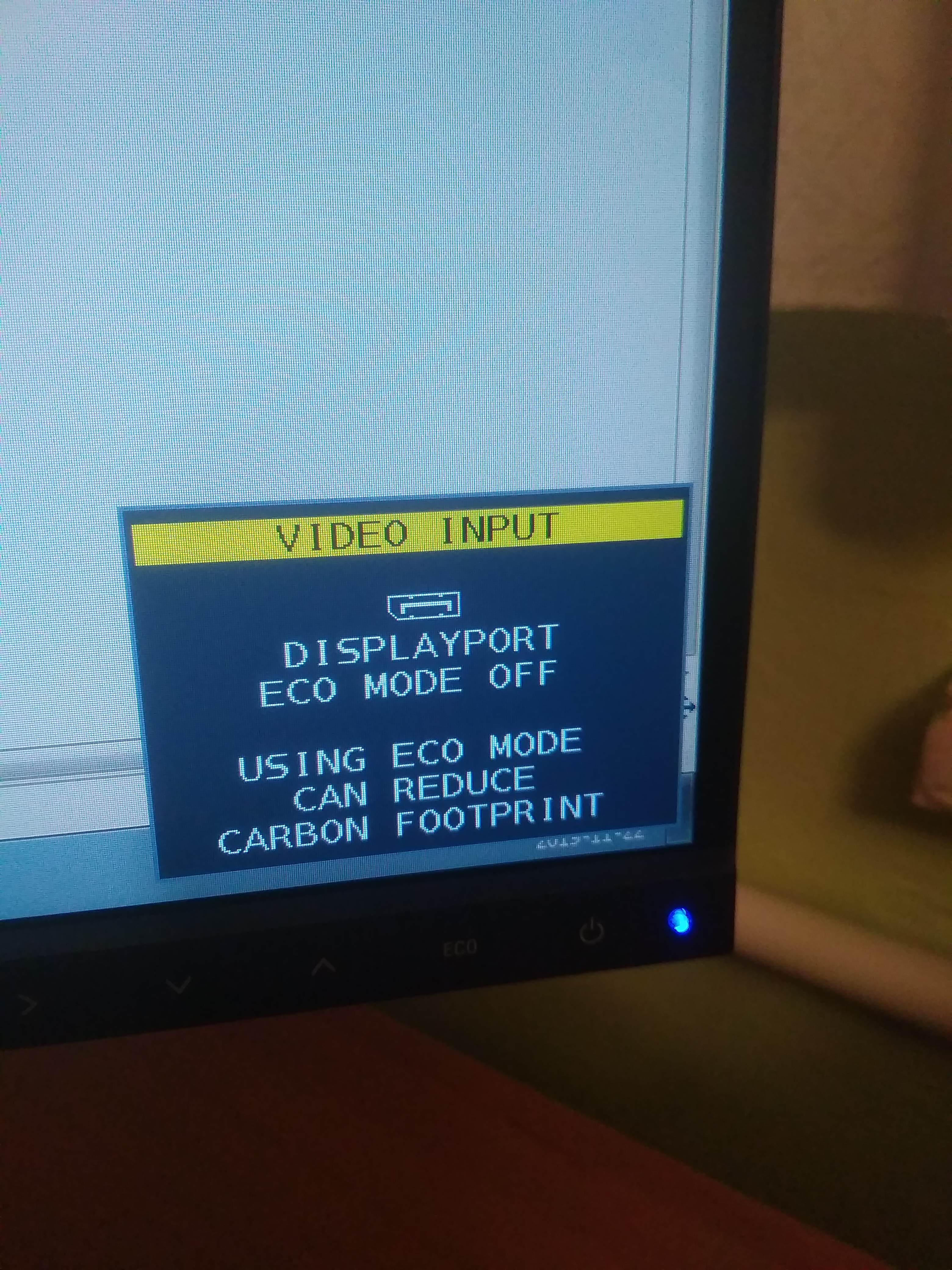

Pytanie czy przy każdym włączeniu monitora musi mi się ukazywać komunikat "DP input"? Fotka w załączniku.

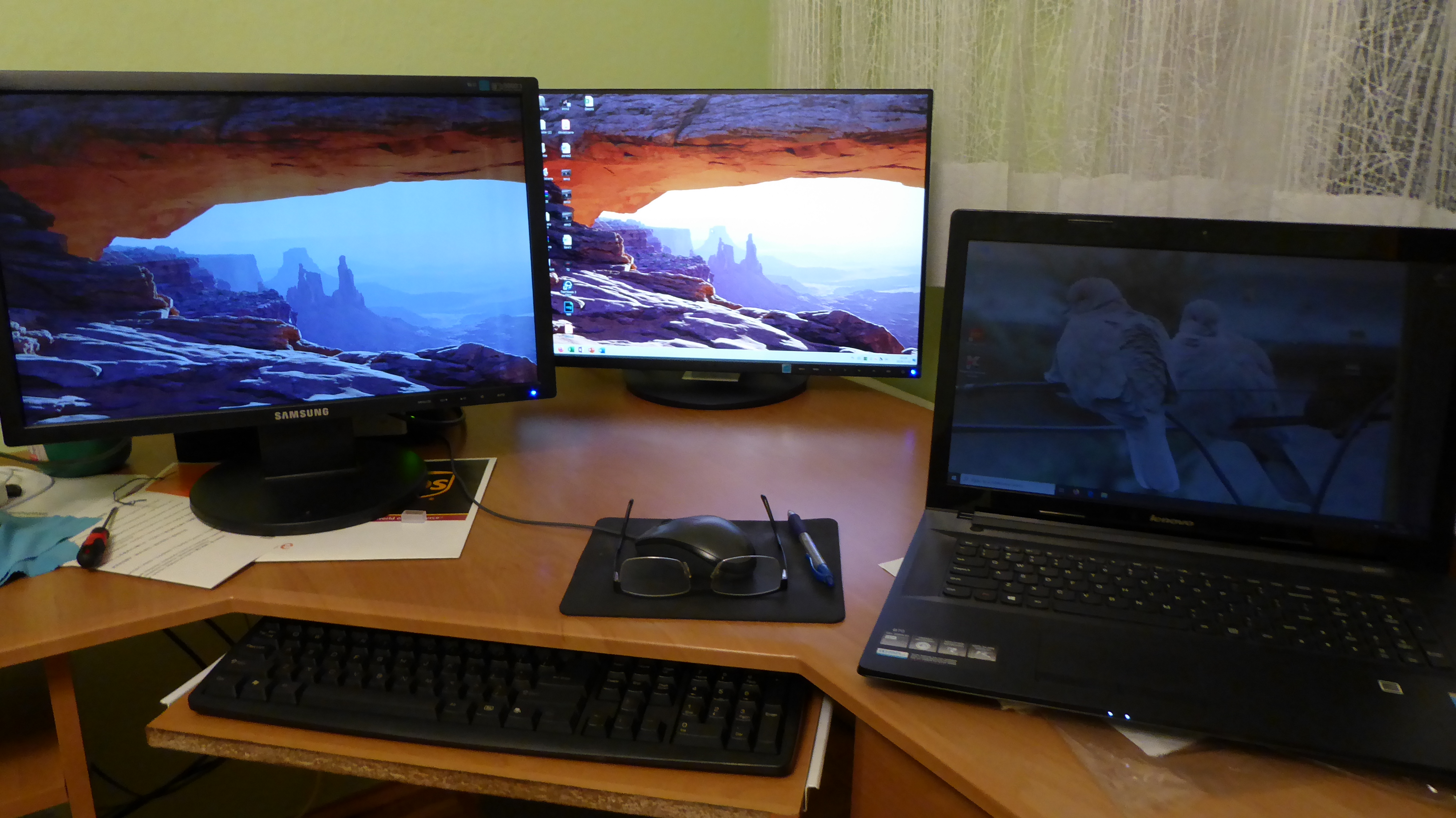

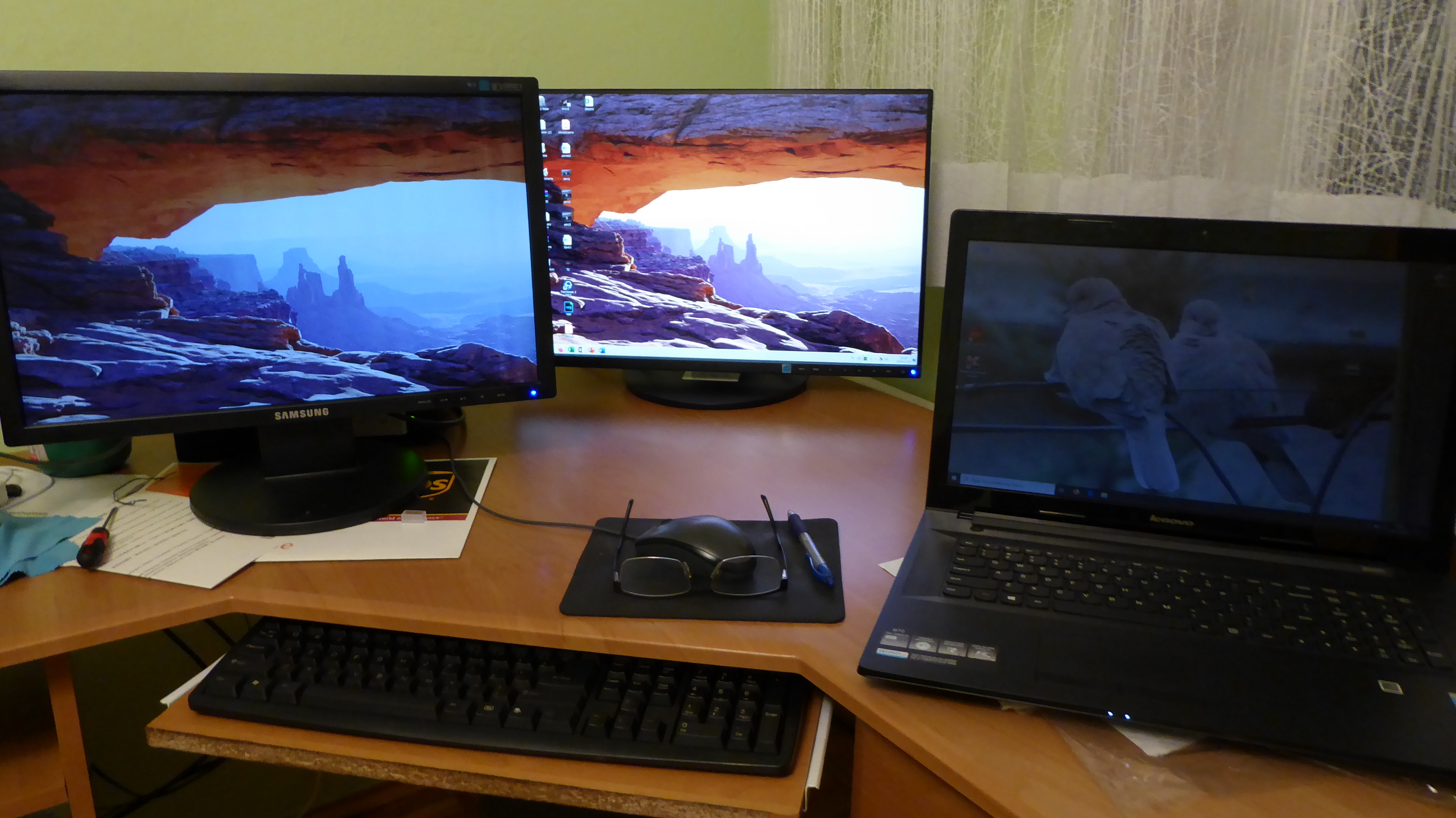

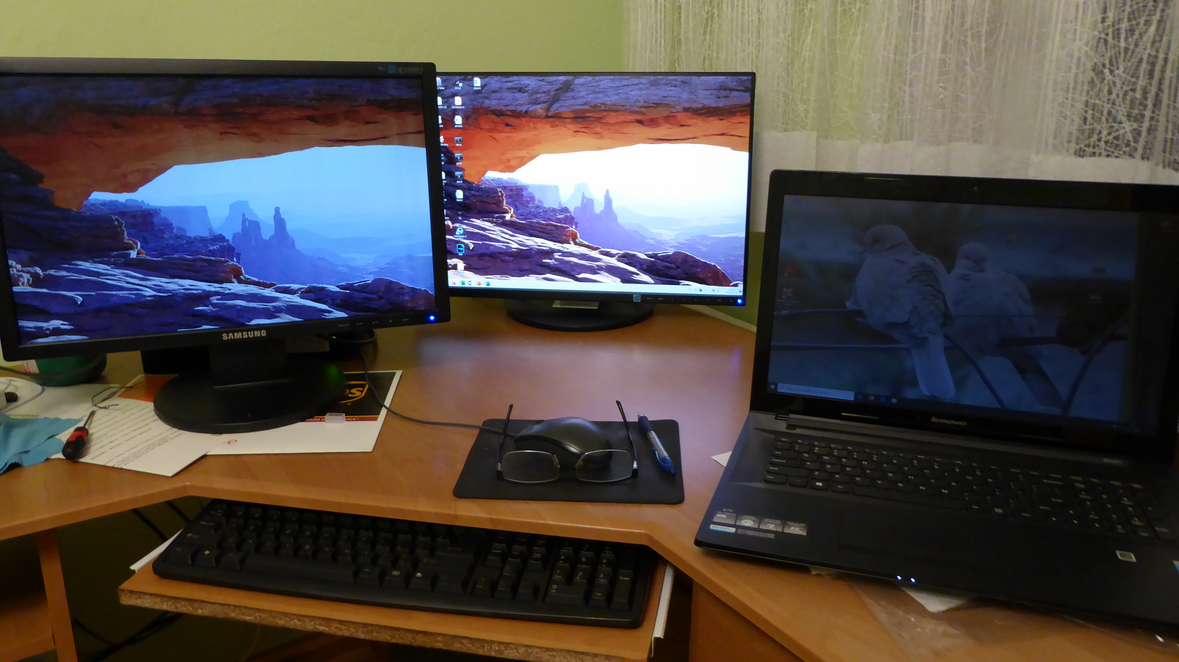

Napisał Pan, że problem z kolorami może być spowodowany tym, że byłem przyzwyczajony do jaśniejszej matrycy (w sensie tego Samsunga). Odparłem, że nie robiłem z niego oczojebnego ekranu i przy sztucznym świetle trzymałem go na 0%, więc wcale z "jasną" matrycą nie obcowałem. To EA245WMi-2 jest dla mnie zbyt jasny nawet na najniższym poziomie.
Poniżej prezentuję 3 ekrany, wszystkie zjechane z jasnością do zera. Pokój oświetla żyrandol z czterema halogenami 28w (odpowiedniki 35-watowych żarówek).
Oczywiście nie korzystam z laptopa na takim poziomie jasności, chciałem tylko ukazać różnice.

Jeden ekran przy ustawieniu 0% ma jasność minimalną 37cd (przy pełnym otwarciu matrycy, czyli bez przycinania kontrastem), a inny ponad 100cd. ... ile wynosi jasność owego Twojego modelu ? (jeśli istnieje jakiś znośnie zrobiony test tego modelu, to z niego możesz się dowiedzieć)

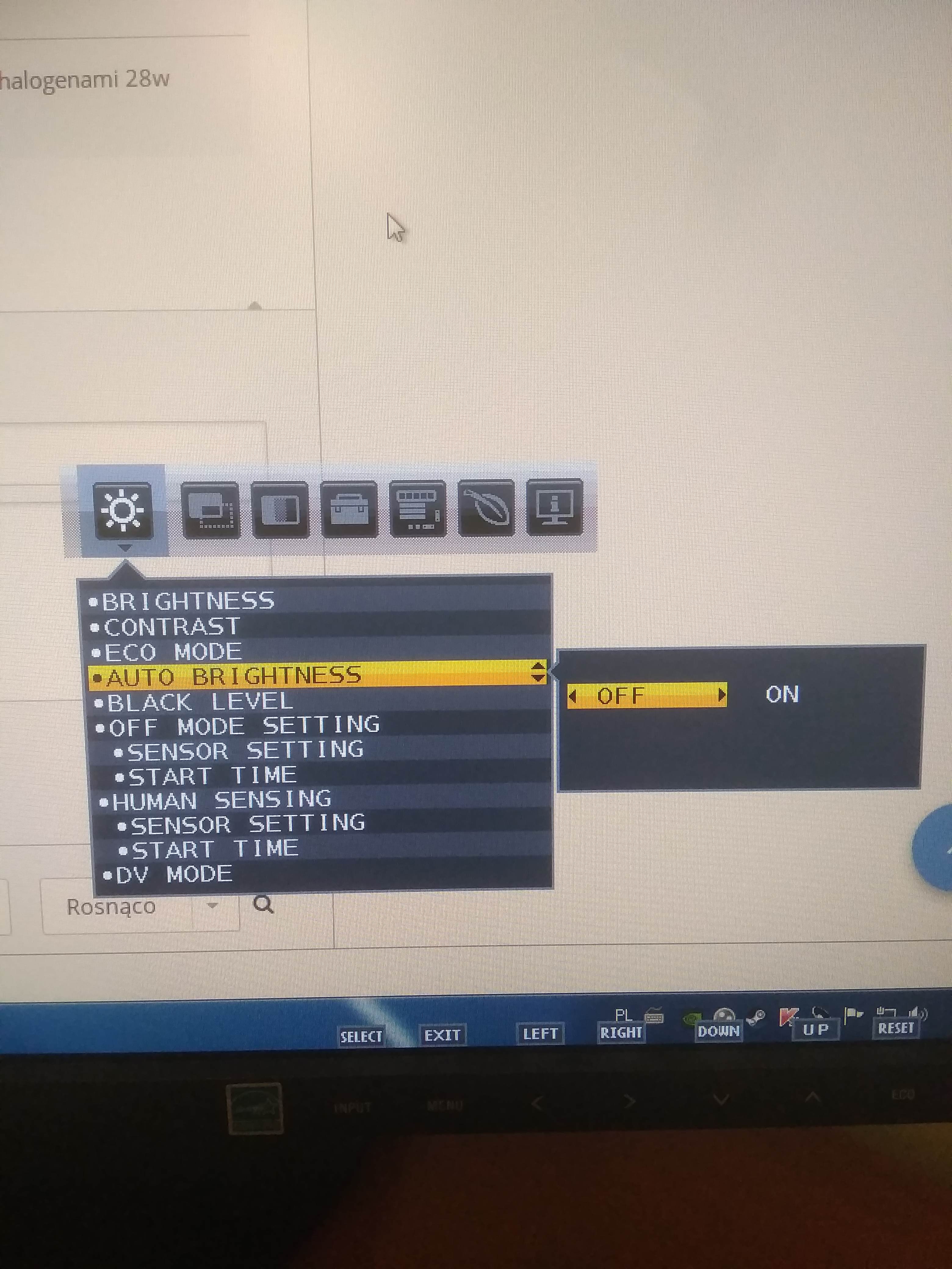

Sprawdź, czy w menu masz wyłączone ustawienie auto brightness.

Niestety nie mam pojęcia. W internecie nie ma jego żadnych recenzji. Jedyne co mogę powiedzieć to to, że jest wyraźnie ciemniejszy od EA245WMi-2. Fotografię porównawczą przedstawiłem wyżej.
Naprawdę minimalna jasność tego NEC-a jest dla mnie zastanawiająca. Miałem kiedyś u siebie EV2456 i on na 0% jasności był nieporównywalnie ciemniejszy.
Tak. Po wyjęciu z pudełka nie kombinowałem z nim za wiele. Jedyne zmiany, które dokonałem:
- wyłączyłem "response improve" który powodował, że np. przeglądając forum i scrollując góra/dół, za czcionką pojawiała się jasnoniebieska poświata,
- zmniejszyłem jasność do 0%,
- przełączyłem tryb z Native na LBL.
I to tyle. Reszta to ustawienia fabryczne.
Od razu śpieszę z wyjaśnieniem, że na Native czy sRGB nie mogłem wysiedzieć zbyt długo. Paskudnie zimny, męczący i nieprzyjemny obraz. Nie są to moje widzimisie. Taki reaguje mój wzrok. Na nich kolory zresztą też są bez życia.

Coś tu jest nie tak. Cztery halogeny dadzą jakieś 100-300lx na stole, zależnie gdzie są. Wiem że rozstrzał ogromny, ale chcę coś wykazać. Pod lewym monitorem leżą jakieś kartki. Przy takim natężeniu oświetlenia, jaskrawość tych kartek to 30-90 nitów. Środkowy monitor jest dużo od nich jaśniejszy. Z próbnika w programie graficznym wynika, że kilkukrotnie czyli środkowy najjaśniejszą część obrazu ma zatem znacznie więcej niż powinien mieć przy minimum jaskrawości. Może z nim coś jest nie tak?

Czy to jest normalne? Za każdym włączeniem i wyłączeniem mam dźwięk podłączanego urządzenia oraz komunikat "DP input" w prawym dolnym rogu ekranu.
Tak.
