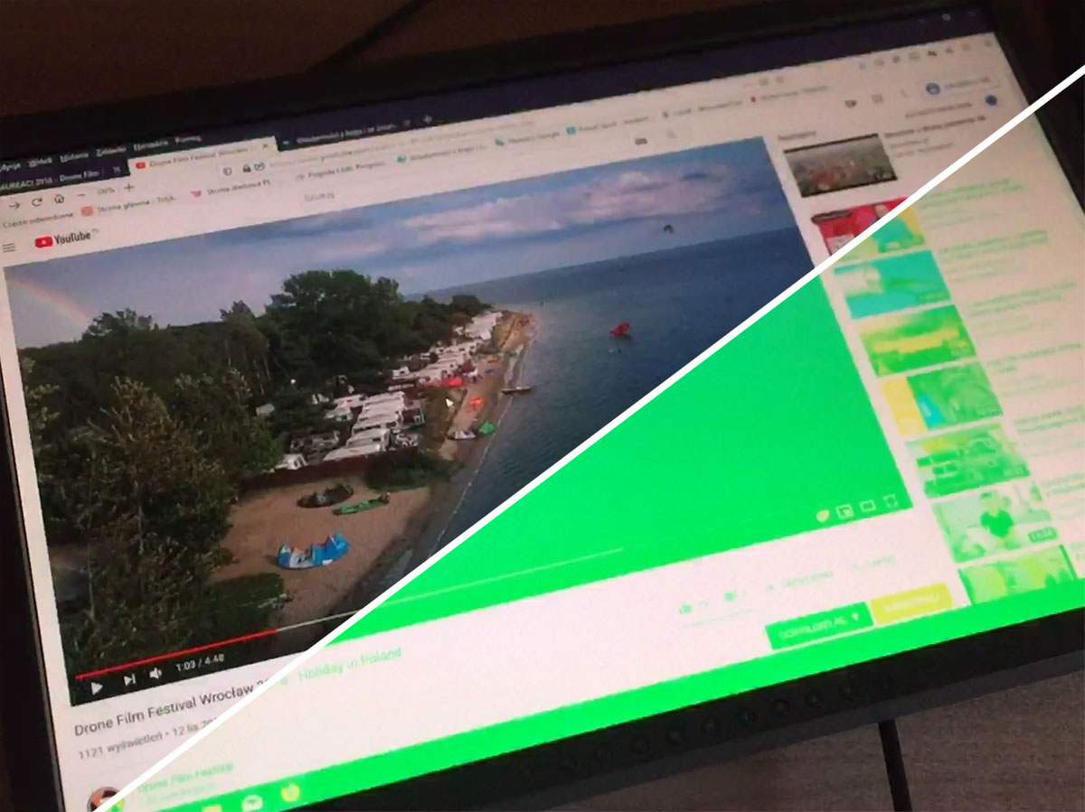

No właśnie... zzieleniał :( . Pacjent to FlexScan S2231W od EIZO, rocznik 2008.
Geneza problemu.
Przez większość "życia" monitor był bezproblemowo połączony z komputerem (laptop, obraz wyłącznie na Eizo) analogowo (wyjście VGA na D-Sub), później doszedł Macbook via DisplayPort + przejściówka na DVI i również żadnych problemów. Od ponad roku monitor sprzężony z laptopem Dell G3 przez port HDMI + przejściówka na DVI i właściwie też bez problemów, ale... Kiedy zdarzało się, że pozostawiony komputer przeszedł w stan uśpienia to po jego "rozbudzeniu" obraz na zewnętrznym monitorze był zielony (jak na zdjęciu). Pomagało wyłączenie i włączenie monitora (przyciskiem na obudowie) i wszystko wracało do normy. Raz był przypadek że ta "procedura" była nieskuteczna, musiałem systemowo wyłączyć komputer, wyłączyć monitor i po ponownym uruchomieniu sprzętu wszystko wróciło do normy czyli było dobrze. Niestety teraz i ten patent nie pomógł. Sprawdzałem połączenie w następujących konfiguracjach: Dell + kabel HDMI-HDMI (wykorzystałem zamiennie dwa różne przewody) + przejściówka HDMI-DVI, Dell + kabel HDMI-DVI, Macbook + przejściówka DisplayPort-DVI + kabel DVI - bez pozytywnych rezultatów.
Na linkowanym filmiku (https://youtu.be/S47mD72tGDc) monitor podłączony po dłuższej przerwie (Dell wyjście HDMI), gdzie przez moment widać prawidłowy obraz (trudno uchwytny przy standardowej szybkości odtwarzania - 0:33-0:34s). Kadr:
Reasumując, problem pojawił się od kiedy zacząłem używać HDMI jako źródła sygnału - czy możliwe jest by ten rodzaj połączenia, może zły osprzęt (kable, przejściówki) zdewastował układ wejścia sygnału DVI w monitorze? Może to kwestia ustawień softu (oba komputery - Macbook i Dell na grafice Nvidii) choć nic tam nie zmieniałem...
Może ktoś miał podobny problem?

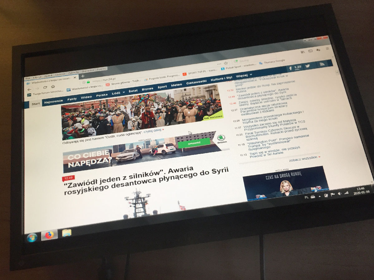

Wyświetli. Udało mi się pożyczyć przejściówkę do Maca DP - D-Sub więc zrobiłem próbę :) :

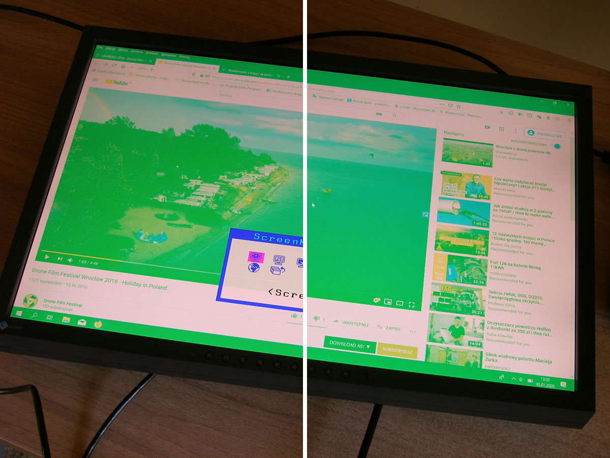

Parę chwil później na DVI :( :
Najwyraźniej coś spsuło mi układ odpowiadający za sygnał cyfrowy :evil: . Z drugiej strony 28 349 godzin zużycia swoje robi...
Re: FlexScan mi "zzieleniał"
06 stycznia 2020, 15:33 - pn
Groch pisze: ↑
06 stycznia 2020, 14:59 - pn
Bardziej obstawiam niełączące luty niektórych obwodów z DVI. Gdyby układ padł, to by prędzej obrazu nie było zupełnie - tak mówi moja szklana kula.
