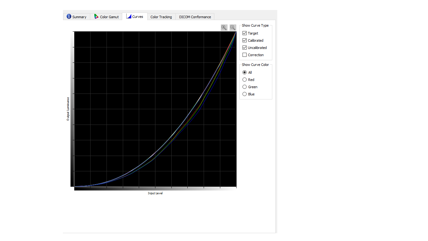

Takie rzeczy mi wyszły. Jakieś uwagi, coś zmienić?

Jak na ten model to jest dobrze.
