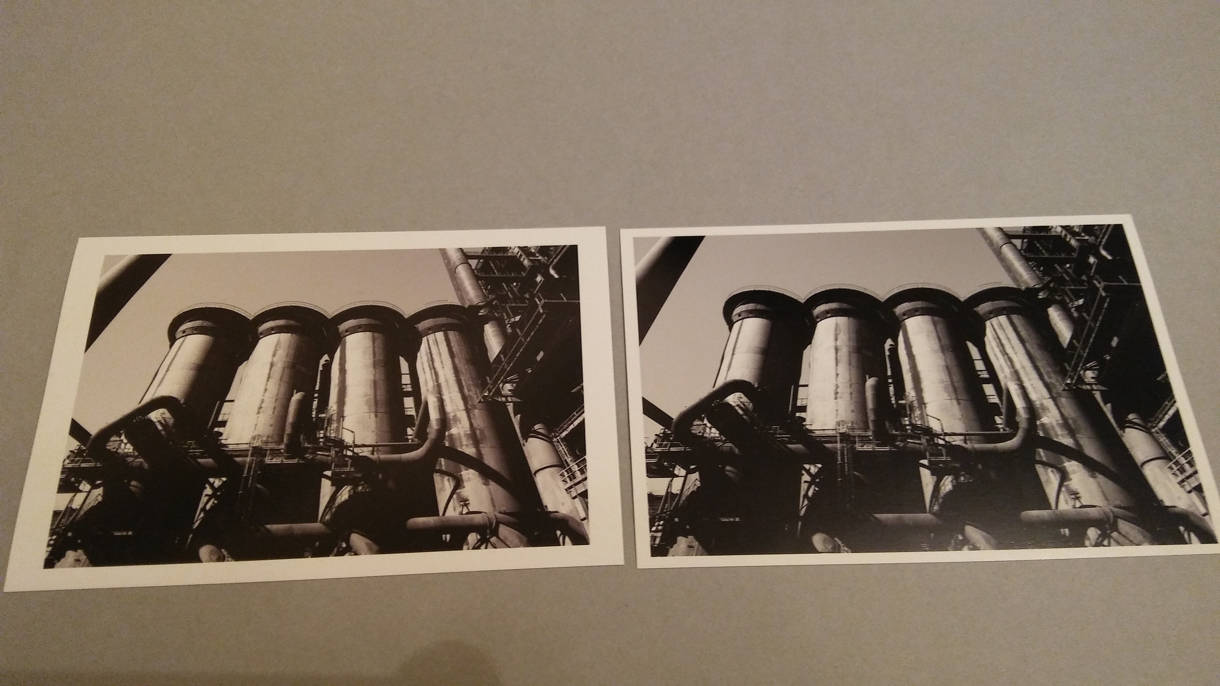

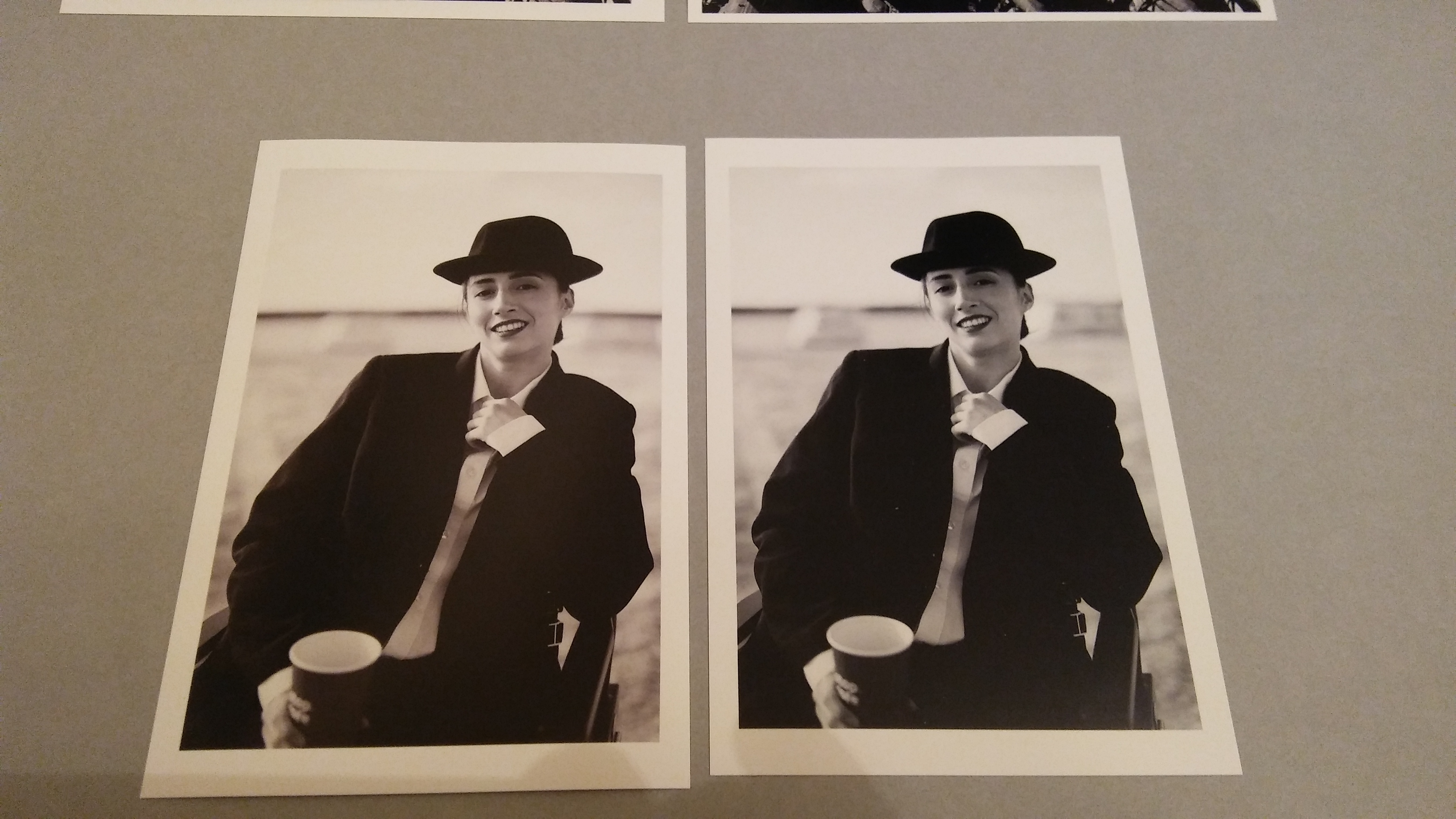

Wrzucam moje przykłady z tym zabarwieniem, druk ABW, neutral, ciemny.
Po lewej z zafarbem magenty, po prawej starszy wydruk dla mnie idealny.
Fotki słabe, z telefonu w sztucznym świetle, ale widać ten zafarb.
W kolorze też drukuje inne kolory tego samego zdjęcia niż moje starsze wydruki, i różnica jest nawet większa.
Podsumowując: ten sam papier, te same ustawienia jak zawsze, to samo zdjęcie, wykres dysz 100%.
Generalnie zaczęło źle drukować z dnia na dzień, jakiś tydzień temu.

No różnica jest widoczna. Ile czasu miałeś przełączona na Mk? Ja dużo nie drukuję ale próbuję przełączać raz na miesiąc albo półtora. Wg mnie nie wygląda to na uszkodzenie dysz czy głowicy. Posprawdzaj jeszcze profile. Wywal je z systemy i zinstaluj ponownie.
W jakim pomieszczeniu stoi drukarka?
Czy wilgotność i temperatura jest na odpowiednim poziomie?
Czy kwiaty są w tym pomieszczeniu?

Różnica nie jest wielka, myślałem, że zafarb jest większy. Zdarzało się, że walnięta głowica, przepuszczała tusz między kanałami w środku i działy się takie rzeczy.
Kiedy czyściłeś samą caping station, tam gdzie głowica się parkuje i czy czyściłeś ją szmatką nasączoną odpowiednim płynem (jak na tym filmie: https://www.youtube.com/watch?v=Y6Mmi0nvXC8&t=502s)? Jeśli wiele razy czyściłeś dysze, lob MK <--> PK, to może być wiele brudów. Często jak się nazbiera dużo kropelek tuszu na powierzchni głowicy to brudzi wydruki.
Czy używałeś może w międzyczasie ColorBase2 do linearyzacji drukarki? Jeśli tak, i poszło coś nie tak, to może być to też powodem.
Niezależnie, warto zrobić wydruk przy pomocy Quad Tone Rip'a. Najpierw w trybie Calibration, wydrukować wbudowaną tablicę testową (https://community.inkjetmall.com/upload ... e03572.jpg), gdzie każdy kanał drukuje się oddzielnie (to jest RIP, więc steruje każdym z nich niezależnie na poziomie sprzętu z pominięciem sterownika i zarządzania kolorem. Przez sterownik nie da się tak wydrukować. Potem wydruk jakiegoś cz.b. zdjęcia (źródło najlepiej z TIFa, bez koloru) w wersji Warm (wtedy używa tylko kanałów K, LK i LLK) a potem w wersji Neutral. Zobaczysz, czy jak każdy z kanałów chodzi oddzielnie, jak razem, i czy Windows i zarządzanie kolorem i sterownik mają cokolwiek do rzeczy.
