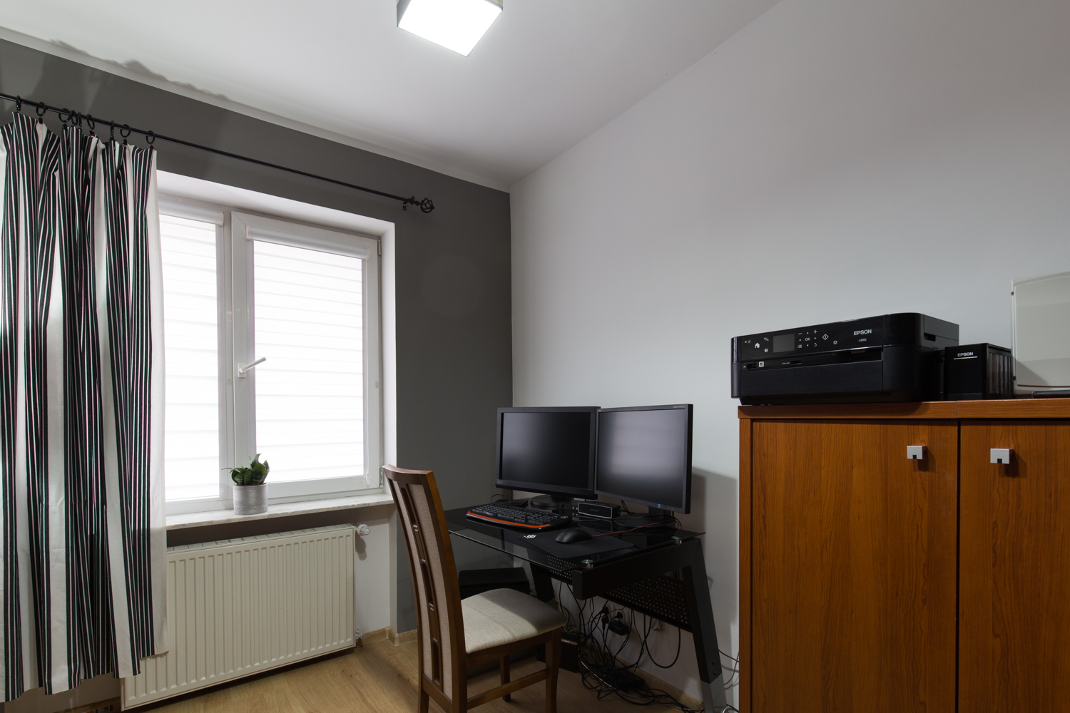

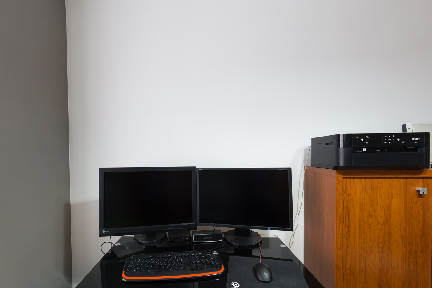

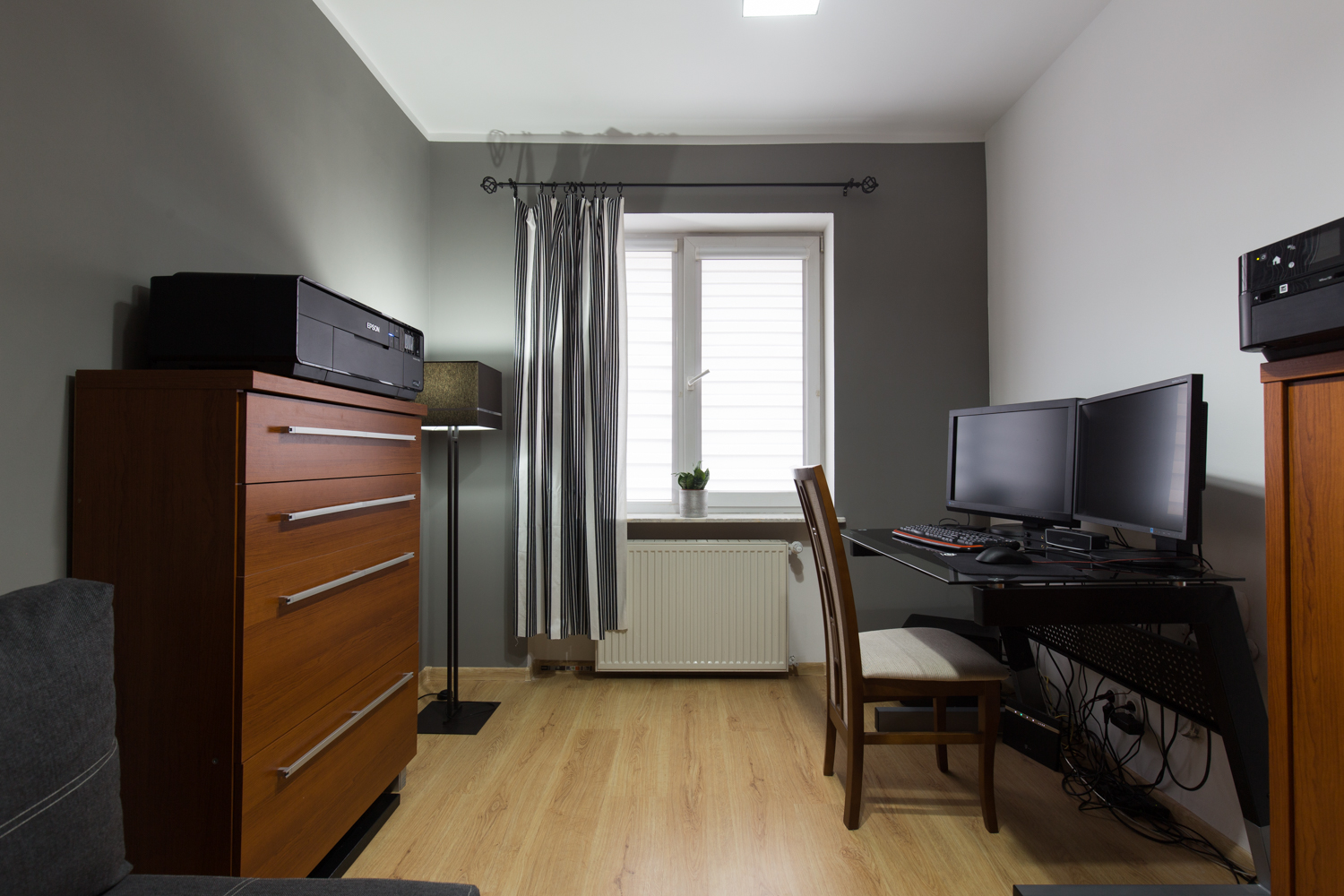

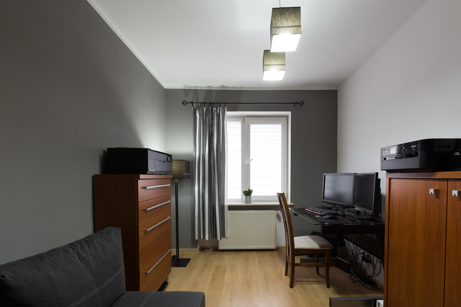

Cześć!
Nareszcie znalazłem czas i środki, na przygotowanie w miarę porządnego stanowiska pracy.
Jest to odrębne pomieszczenie służące tylko do foto.
Były ogromne plany na założenie profesjonalnego oświetlenia,ale jak to często bywa pozostały zwykłe lampy (sufitowa i stojąca) z jakimiś chłodnymi żarówkami.
Mam prośbę o wskazanie, gdzie i jakie punkty świetlne trzeba tutaj zastosować?
A może będą mogły zostać moje lampy? Denerwujące jest trochę w dzień to okno od prawej strony, ale to też chyba będzie można jakoś zagospodarować.

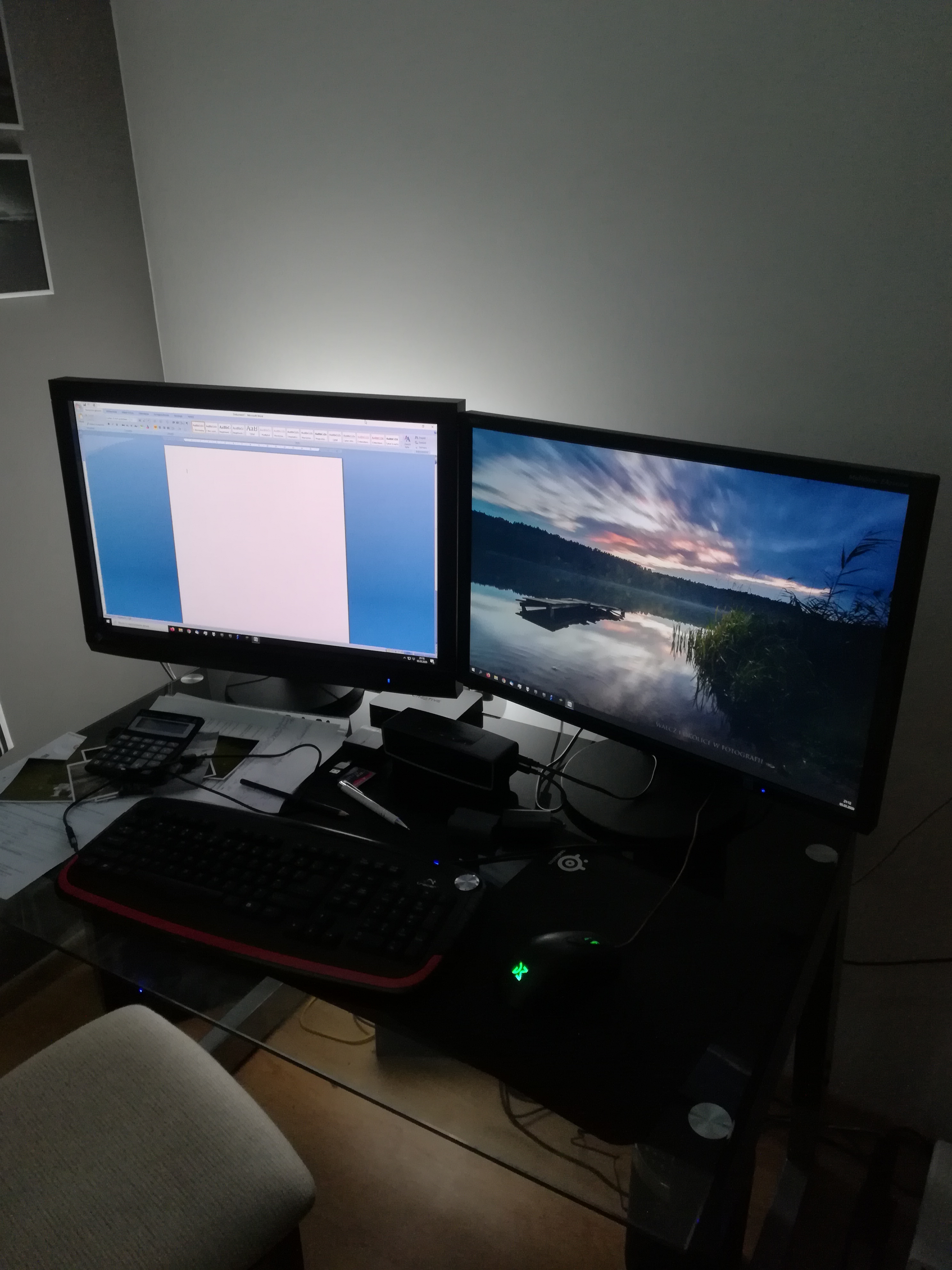

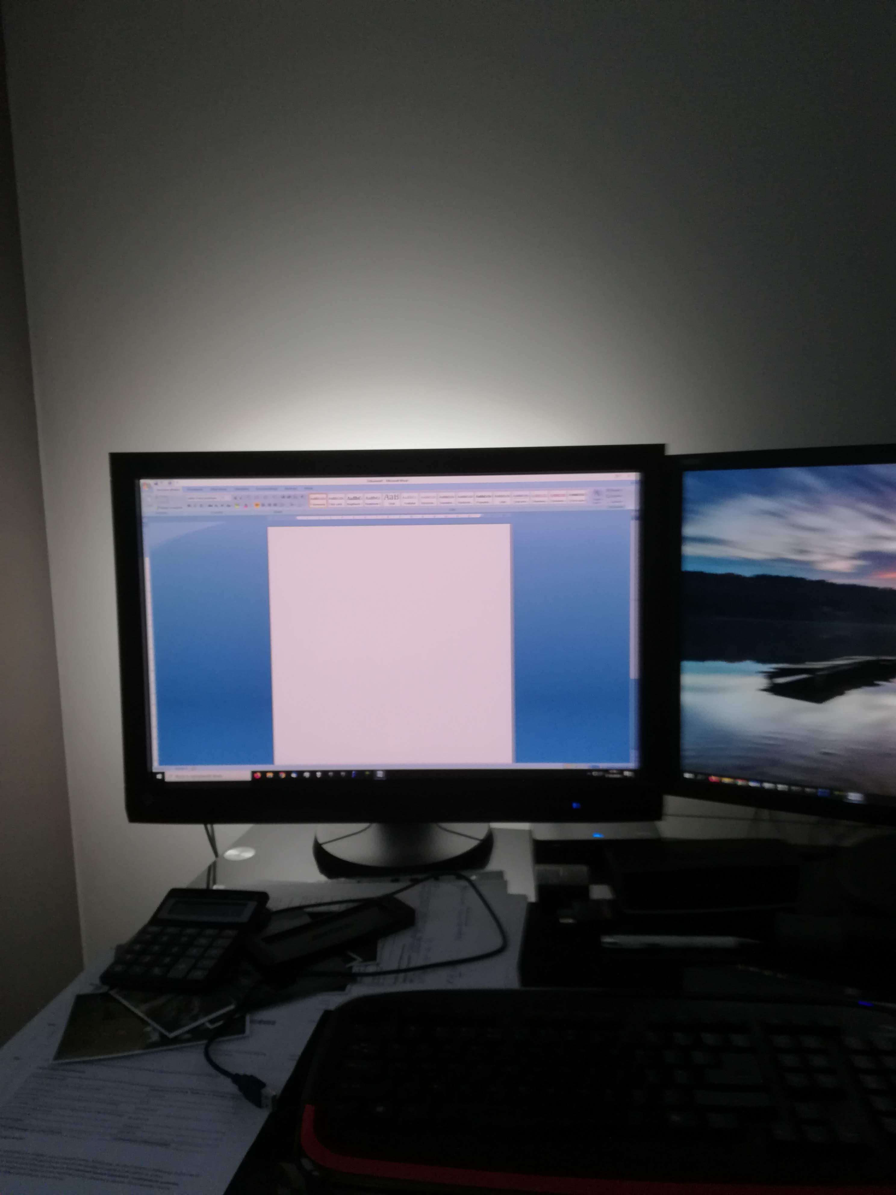

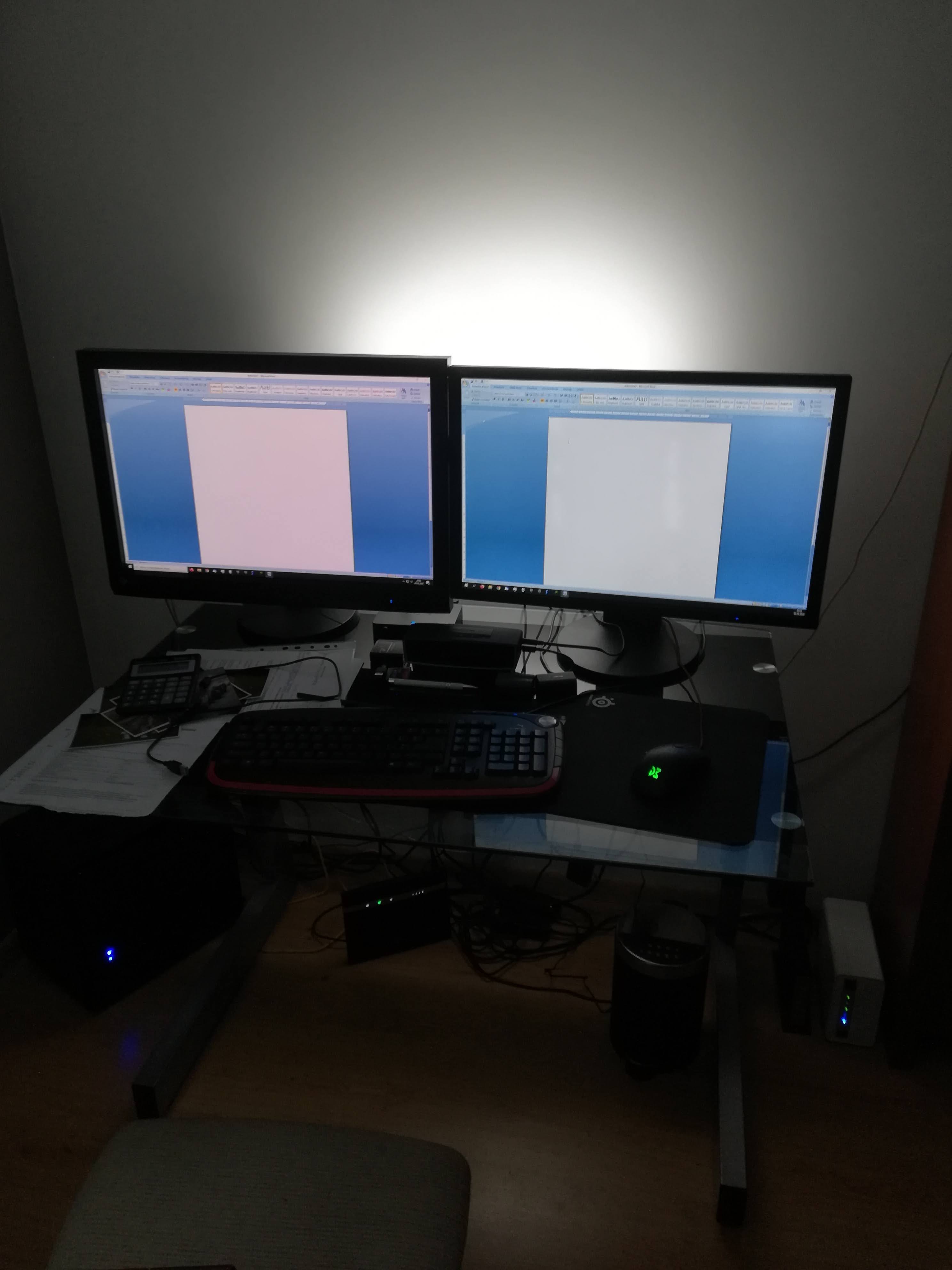

wczoraj zakupiłem w Lidlu lampę ledową:
https://www.lidl-sklep.pl/LIVARNO-Lampa ... p100271762
ustawiłem ją sobie za biurkiem i mam mieszane uczucia, ponieważ wydaje mi się, że ściana za monitorem wpada w cieplejszy kolor w stosunku do tego na białej kartce w Wordzie.
Jak uważacie, czy różnica jest za duża?
Na zdjęciu wygląda to oczywiście odwrotnie.
https://photos.app.goo.gl/HnkyR715JKy666f4A
Drugie zdjęcie przedstawia oświetlenie za drugim monitorem i tutaj jest trochę lepiej:
https://photos.app.goo.gl/pvKC9DAEjWUDaonX8

rgudanski pisze:
29 grudnia 2019, 14:06 - ndz
Ze zdjęć można tylko wróżyć, aparaty cyfrowe przy fotografowaniu źródeł światła LED kłamią jak TVP.
CRI Ra na poziomie 80% jest jednak prognostykiem że światło może być zbyt różowe, bądź zielonkawe. Nie chcę przynudzać, ale jak ma być dobrze to CRI Ra powinno być min. pow. 90-95% - Yongnuo, Phottix, Quadralite itp. lampki do zastosowań wideograficznych.

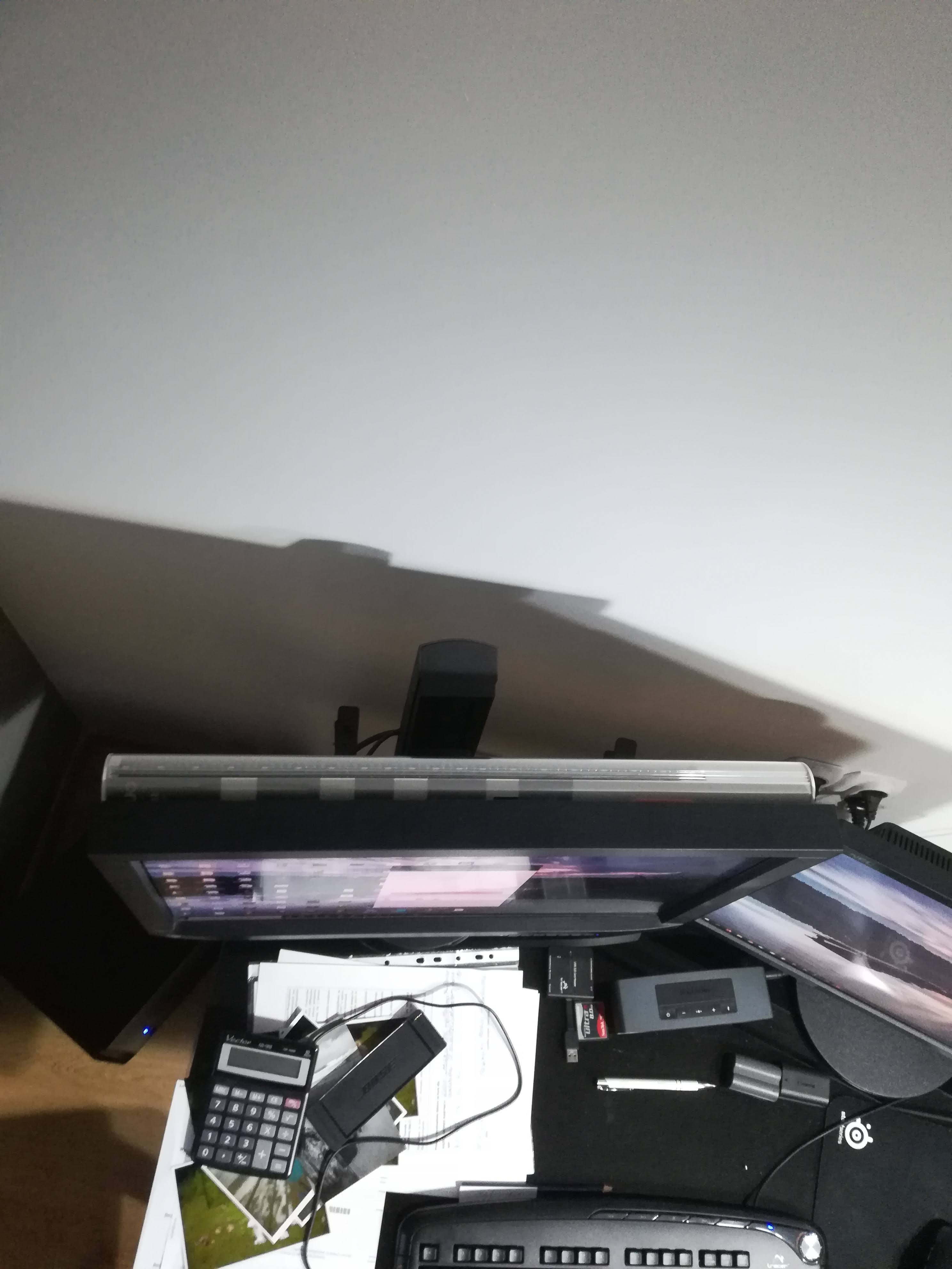

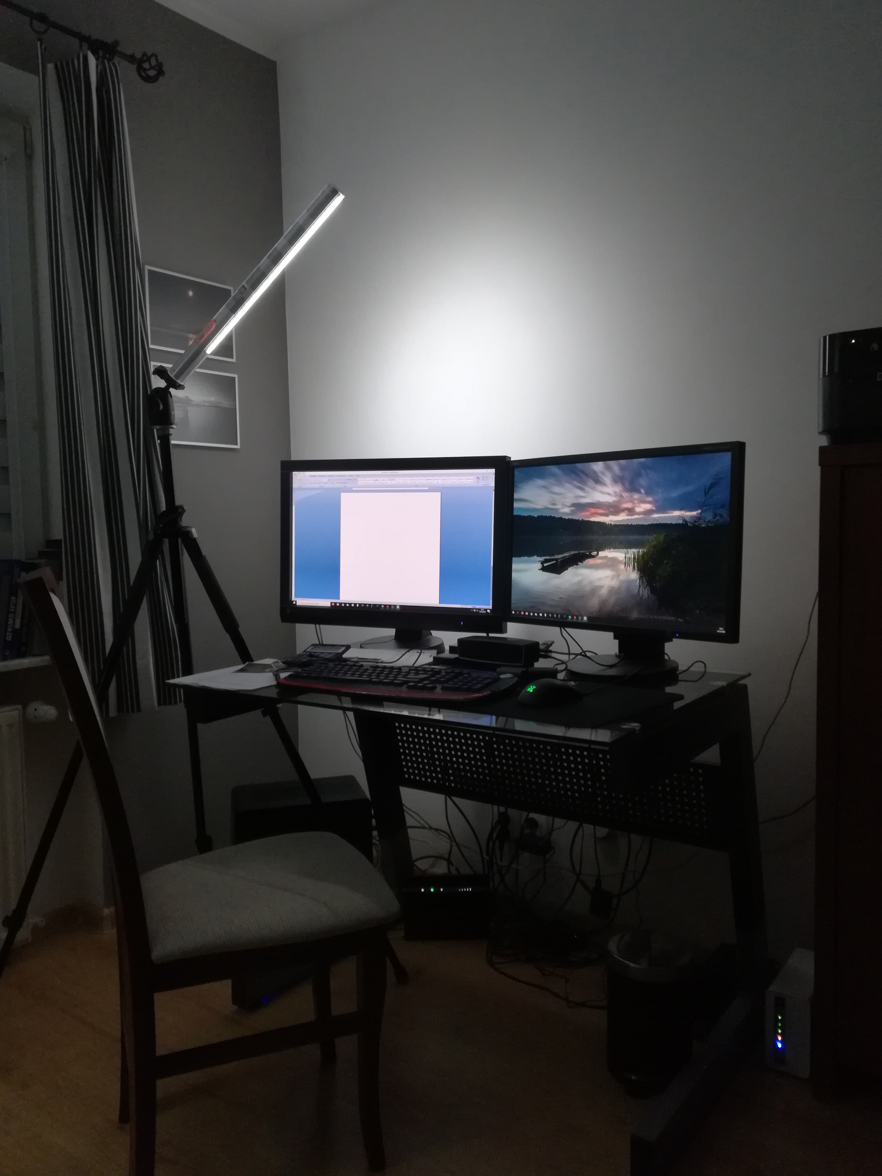

05 marca 2020, 19:23 - czw
Cześć,
zdecydowałem się jednak na takie rozwiązanie.
Ustawiłem lampę video led na statywie i trochę rozproszyłem światło.
Poświata za monitorem fajna, ale sam sprzęt strasznie szpeci.
Zastanawiam się nad zwrotem lampy...
6D, CX241, L850, P600
Re: Moje nowe stanowisko pracy - jak przygotować oświetlenie?
05 marca 2020, 21:33 - czw
Jak już wcześniej dyskutowaliśmy, ta lampa jest zbyt wielka i przez to kłopotliwa w instalacji. Najtańsza wersja jest lepsza, lżejsza, bez problemu montuje się ją "trytytką" do podstawy monitora i jest bardzo dobry efekt.

Nie o to chodzi. Mam też opcję z lampą za monitorem. Kładę ją na specjalnych dużych klamrach przyczepionych do biurka.
Nie podoba mi się źródło światła za monitorem. Lampa musi pracować trochę moc niej i oświetlona jest mała część ściany. Na statywie nad monitorem jest bajka.

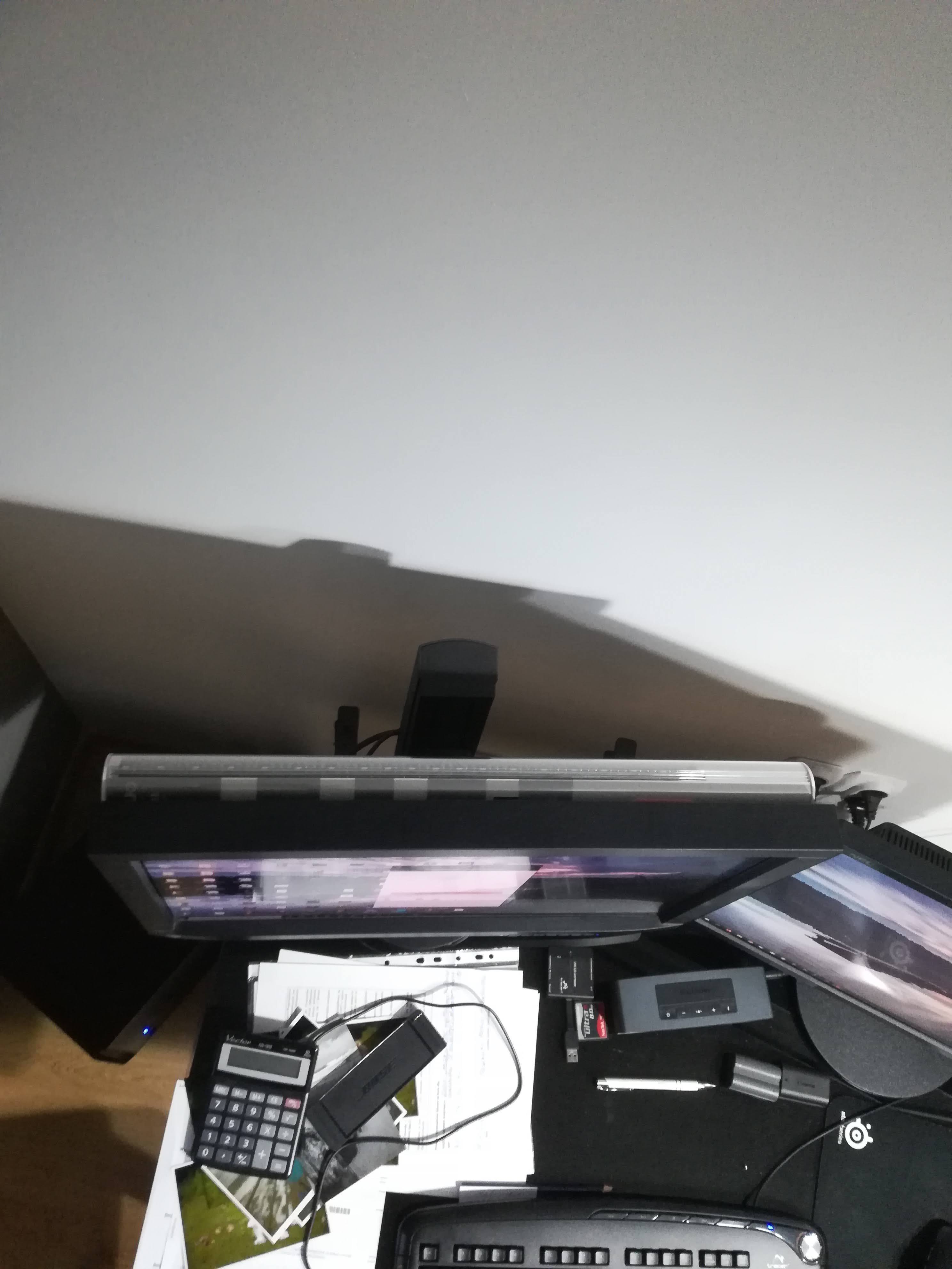

Eizo CX ma bardzo szeroką "dupkę", do tego stopnia, że śmiało można na niej położyć lampę. Światło z tej pozycji jest bajeczne. Oczywiście piszę o jednym monitorze (referencyjnym).
Problem w tym że "dupka", to nic innego jak odprowadzacz powietrza. Inna sprawa, że jakoś nie czuję odprowadzanego tam ciepła.
W każdym razie miejsce idealne.

To jest bardzo zły pomysł - LEDy pracujące w zbyt wysokiej temperaturze o wiele szybciej się wypalają.
Połóż między monitorami dyfuzor z softboxa do LEDów albo złożonego namiotu bezcieniowego i wsadź lampę do środka

Zgoda, tylko o jakich temperaturach piszemy??
właśnie przeprowadzam test z lampą na "dupce" i nie zauważam tam nic niepokojącego. Temperatura w okół lampy oraz żeberek wylotowych oscyluje w granicach 27-29 st.
Lampa nie będzie pracować 24h. Zazwyczaj zaczynam pracę przy komputerze ok godz 17-18 a kończę ok 23, w dodatku nie codziennie.
Szczerze, to bardziej niepokoiła mnie kwestia zatkania wylotu powietrza z obudowy Eizo, ale ten problem też już chyba rozwiązałem, naklejając 2 warstwy grubej taśmy 2-stronnej dla uzyskania odpowiedniej szczeliny między żeberkami obudowy a lampą.

Ja mówię o wentylacji podświetlenia w Eizo - nie jesteś w stanie kontrolować temperatury LED, więc nie zaryzykowałbym ograniczania cyrkulacji powietrza. W czasach świetlówek klienci robiąc osłony zaklejanące otwory gotowali sobie matryce i to w szybkim tempie - teraz nie będzie tak spektakularnycbh fakapów, ale może dojść do znacznego obniżenia trwałości.
