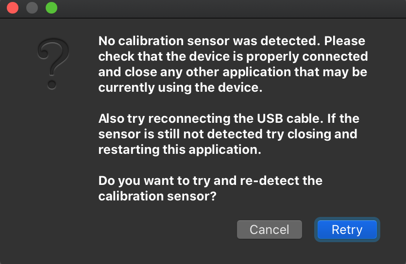

Dzien dobry wszystkim,
To moj pierwszy post na forum i nie znalazlem podobnego tematu/problemu w wyszukiwarce. Mam nastepujacy problem:
Spectraview w najnowszej wersji 1.1.40 nie wykrywa kalibratora i1 Display Pro. Dzialam na Mac Os X w najnowszej wersji 10.15.4
Probowalem juz wszytskiego. Wtykalem we wszytskie porty USB. Probowalem tez przez huba w Monitorze NEC EA245WMI2, Resetowalem oprogramowanie, komputer. Spectraview na chyba 100 prob wykryl kalibrator tylko jeden raz.
Na stronie X-rite znalazlem informacje, ze urzadzenia z USB 2.0 a takim jest i1 Display Pro maja problemy z podlaczeniem do portow USB 3.0 chodzi o konsumpcje zasilania.
https://www.xrite.com/service-support/c ... th_usb_3_0
Podobno pomoc moze zasilany zewnetrznie USB hub 2.0. Nie mam takiego wiec przetestowalem na USB hub 3.0 i tez nic.
Czy ktos mial podobny problem lub zna rozwiazanie bo mi sie juz pomysly skonczyly :(

Hub w EA245WMi jest zasilany, przyczyna musi być software'owa. Upewnij się że i1Profiler lub inny soft do kalibracji go nie przechwytuje (sensor może być wykorzystywany tylko przez jeden soft na raz), sprawdź czy masz najnowsze XRD:
https://my.xrite.com/partners/securedow ... areID=2166
Zainstaluj DisplayCAL i sprawdź czy wykrywa sensor, bo jeśli nic go nie widzi to może być np. kwestia walniętego kabla.

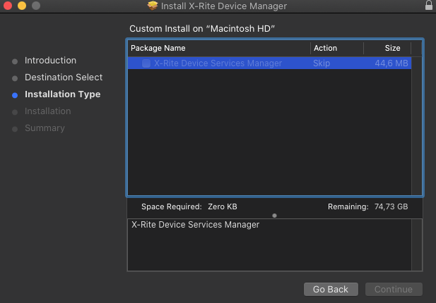

Zaden inny soft go nie zajmuje. Nawet nie instalowalem i1 Profilera. Wiec to wyeliminowane. XRD nie chcialo mi sie zainstalowac ikonka Continue jest wygaszona nie moge jej kliknac.
DisplayCAL tez go nie widzi

Posty: 4465
Re: Spectraview nie wykrywa kalibratora
26 marca 2020, 17:23 - czw
Driver50 pisze: ↑
26 marca 2020, 15:55 - czw
DisplayCAL korzysta ze swoich własnych sterów, więc jeśli też go nie widzi to jest to niepokojący objaw - sprawdź go na innym kompie, bo może to być kwestia uszkodzenia kabla.

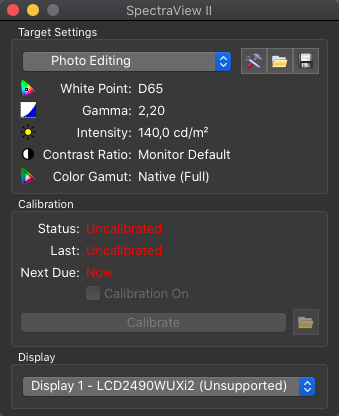

Ok okazalo sie, ze cos nie styka w kablu USB przy kalibratorze. Dziekuje za pomoc ale mam inny problem teraz moj monitor jest niewspierany co jest bzdura bo juz go wczesniej kalibrowalem.

A przy pierwszych błędach z kalibratorem był oznaczony jako wspierany?

Jaka to za wersja SpectraView, że jest taki black ?

My display monitor is listed as "Unsupported" in SpectraView. What could be wrong?
Try the following:
1) Confirm that you have the latest version of the SpectraView software. Support for new models is added in new releases.
2) Confirm that your model of display monitor is supported by SpectraView. See the README file included with the latest version for a complete list of supported models.
3) Confirm that the HDCP CONTENT item on the On Screen Display (if supported on your monitor model) is set to OFF

Nowe MacOS mają ciemny i jasny tryb UI zmieniany globalnie
