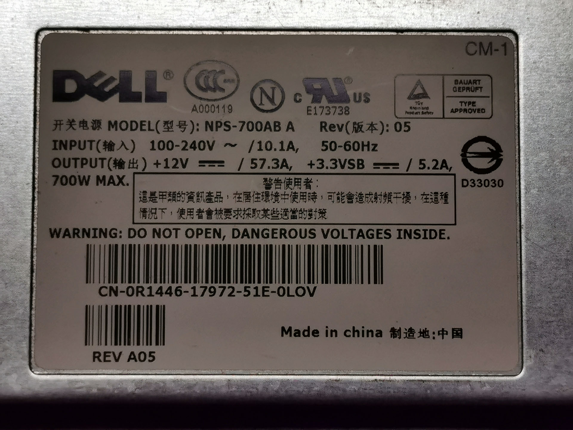

Dobrze się zrozumieliśmy. Normalny komp, nie jakiś potwór z grafikami za worek pieniędzy, nie pociągnie więcej jak 300W. Nie ma szans. I zasilacz dający realnie 250W wystarczy. Tylko nie wiem czy Pan sobie zdaje sprawę, że aby ATX dał 300W to musi mieć na papierze 600-700W. O tym właśnie mówię pisząc o badziewiastej konstrukcji.
Poniżej ma Pan zasilacz z potężnego, silnego, dwuprocesorowego DELL-a, stacja obliczeniowa. W zasadzie to nie DELL a Delta, bo ta firma robi zasilacze dla DELL. To są urządzenia profesjonalne. Gabarytowo mniejszy inż typowy ATX. Wydajność prawie 60A na linii 12V, 700W znamionowo. A wydoli nawet więcej. Wiem, bo mierzyłem. Aby takie wyniki osiągnąć, zasilacz low-endowo--pecetowy będzie musiał mieć na papierze 1000W lub lepiej. Jeśli Pan nie wierzy, proszę popatrzeć na filmik jaki podał @dbcooper1983 i wskazania amperomierza. Zasilacz z sieci rżnie ponad 700W a grafika ok 20A. Niech nawet reszta kompa pociągnie 10A co jest pewnie i ze dwa razy zawyżone, to i tak ma Pan 50% sprawności!!! I to jest sprawność maksymalna, bo przy maksymalnym obciążeniu. Przy "idle" pewnie sprawność spadnie do 30%. Jak maszyna parowa. :)

13 grudnia 2020, 20:01 - ndz
I tu jest błąd, bo jeśli zasilacz ATX pracuje na 50% swojej mocy znamionowej to sprawność ma bardzo niską.
Bzdury Pan pisze. Zasilacz ATX ma maksymalną sprawność przy obciążeniu w okolicach 50%.

Co ma większą wartość, papierek czy pomiar? Proponuję też wrócić z analizą do wcześniejszych postów, konkretnie związku sprawności z obciążeniem różnych linii. Można zrobić tak, żeby sprawność wykazać dużą, ale to są syntetyczne warunki testu. W prawdziwym życiu ma Pan jak na filmie - 50% lub mniej.

13 grudnia 2020, 21:12 - ndz
13 grudnia 2020, 20:46 - ndz
... Zasilacz z sieci rżnie ponad 700W a grafika ok 20A. Niech nawet reszta kompa pociągnie 10A co jest pewnie i ze dwa razy zawyżone, to i tak ma Pan 50% sprawności!!! I to jest sprawność maksymalna, bo przy maksymalnym obciążeniu. Przy "idle" pewnie sprawność spadnie do 30%. Jak maszyna parowa. :)
Raczej się nie dogadamy. Dla mnie sprawność zasilacza jest stosunkiem ilości energii elektrycznej, którą pobiera w danym momencie komputer, do ilości energii pobieranej z gniazdka przez zasilacz.
Ja zawierzam (bo sam to sprawdzałem nawet profesjonalnym miernikiem mocy przyniesionym z pracy - porównywałem kiedyś zasilacze), że te certyfikowane 80 PLUS (Bronze, Silver, itd.) maja taką sprawność jaka jest im przypisana do danej kategorii. Samo 80 PLUS to sprawność zasilacza 80%. Jeśli pan "wierzy" w sprawność 30% to nie moja sprawa.
