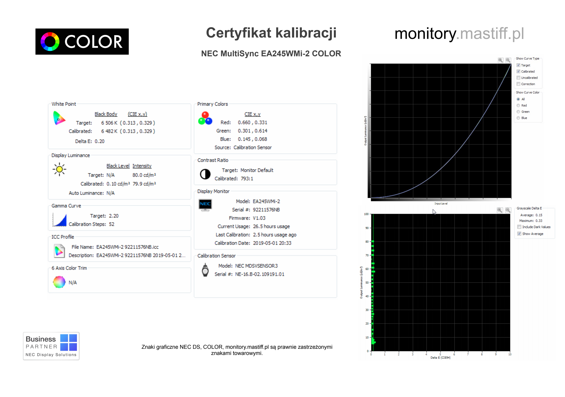

Najprościej otworzyć okienko informacyjne i popatrzeć na poziomy błędów. Te monitory w wersji "zwykłej" mają tendencję do nieprawidłowego zachowania przy ok 70-80% poziomu wysterowania. Nie występuje w wersji COLOR. Objawia się wówczas pikowym odskokiem jak na zrzucie poniżej. Przy poprawnej procedurze nie może go być.
Zrzut ekranu 2019-12-4 o 21.06.29.png (64.58 KiB) Przejrzano 4331 razy

Dziękuję za uznanie. Faktycznie, monitorów tego typu mam na koncie prawie 1600 szt. Ogólnie przez moje ręce przeszło ok 13 tys monitorów w ogóle. :)
Zależnie jakie egzemplarze się Panu trafiły, będzie jakiś rozrzut. Poniżej przykładowe pomiary z kilku różnych i prawidłowe poziomy defektów:

Dziękuje za odpowiedź panie Tomaszu - czy mogę z takim przypadku wywnioskować taki wniosek że jeżeli " Maximum " jest niskie np. 0.29, 0.70, czy 0.90 to pomiar jest poprawny, a jeżeli przekroczy (tutaj nie wiem ile) to pomiar jest nie prawidłowy.
Re: Nieudana kalibracja
05 stycznia 2021, 12:48 - wt
Grunt by średnia była poniżej 1. Czy będzie 0,8 czy 0,15 nie ma znaczenia (poza lepszym samopoczuciem). Sprawdź, czy w monitorze są wyłączone opcje "eco" i automat jasności. W Preferencjach SpectraViewII możesz testowo zrobić kalibrację dla 8/16/32/52 kroków (Calibration and Profile Steps) i porównać.

Musi Pan wiedzieć, że posługujemy się na tym etapie uproszczonymi wskaźnikami i nie są one do końca jednoznaczne. Na potrzeby amatorskiej weryfikacji jednak wystarczające. Jeśli słupki na ww wykresach nie będą wyskakiwały poza 1, to jest dobrze. Przy czym przy wyłączonym raportowaniu w cieniach, bo tu pojawią się kilka razy większe. Nie należy sobie tym truć głowy w tej klasie monitorów, bo to normalne, ale formalnie, tam będzie duża zwyżka błędów.
