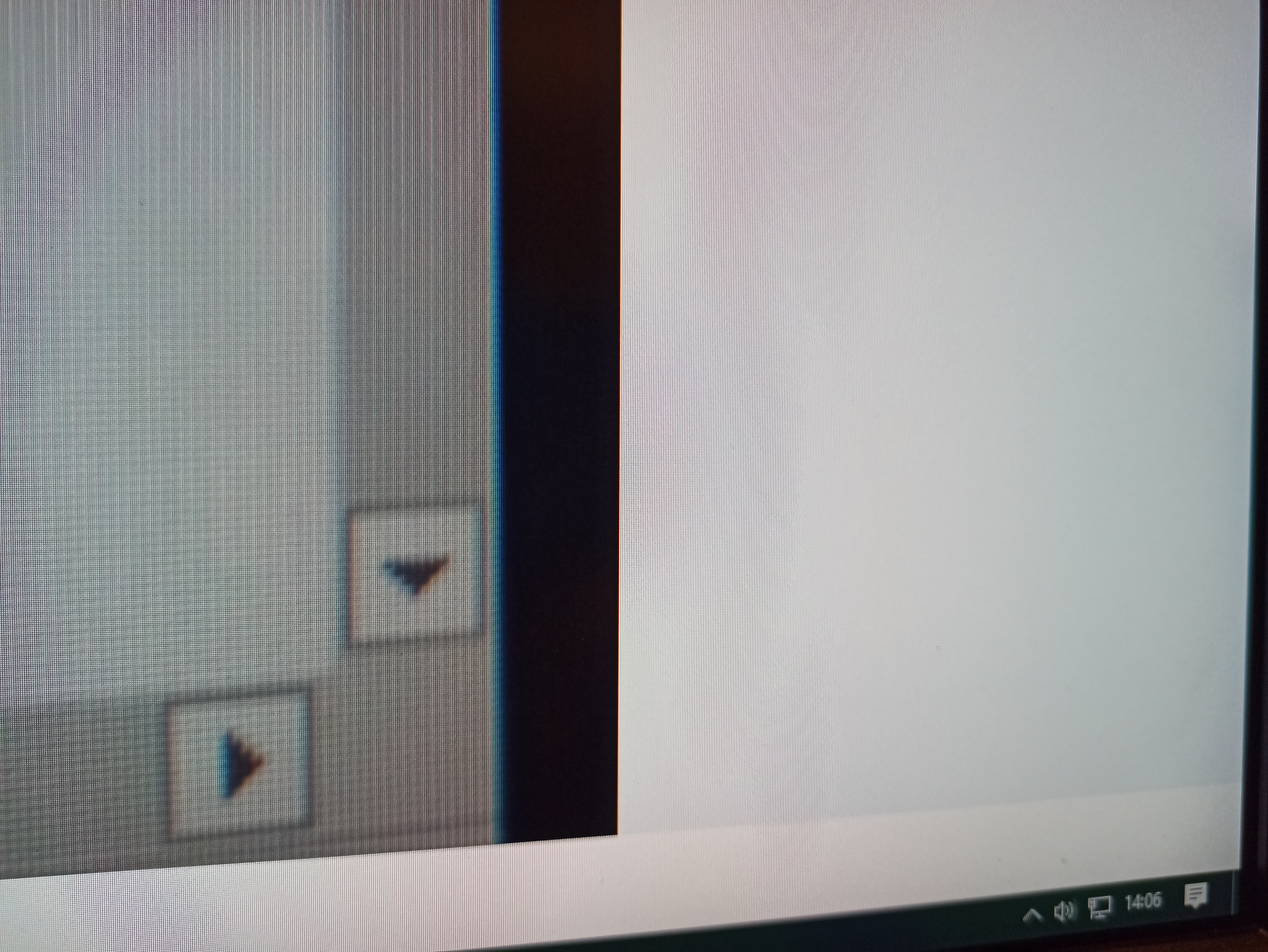

Dziwną rzecz zauważyłem w moim Color Proofie tego modelu. Nie licząc następnych brudków które się pojawiły po rekalibracji (widocznie pod ramką jakieś syfy są wciąż mimo wizyty w serwisie), to jakiś czas temu pojawiła mi się pod matrycą taka smuga długości niecałych 3 cm i szerokości ok 4-5mm w roku ekranu. Jest to pod matrycą, bo wyczyścić tego się nie da. Podobną rzecz zaobserwowałem w dużo większym wymiarze w moim starym Dellu 9 letnim gdzieś po 7 latach użytkowania. Co to może być? Dziwnie wygląda, nie wiem jak zaciek, cień - widać to na jasnym. Czy takie coś w ogóle się czyści albo kwalifikuje się do wymiany panelu / monitora może?

@Pandemiya > dasz radę wrzucić zdjęcie?

Spróbuję, bo ta plama / smuga nie jest tak perfidnie ciemna tylko cieniowata i muszę znaleźć jakiś sensowny aparat by ją uchwycił

Udało mi się uchwycić - to ta ciemniejsza smuga w dolnym rogu ekranu nad białym paskiem - nie jest super widoczna ale jest - nie wiem jak cień, zaciek plama czy co
smuga

Sorki ze teraz odpowiadam ale przeoczyłem Twój post. Niby jak przetarcie, ale to taka smuga o dość płynnych niejednolitych krawędziach. Jakby jakiś defekt pod panelem.

Takie zgadywanie jest bez sensu. Musiałby serwis to zobaczyć, ale nie ma gwarancji co do diagnozy.
