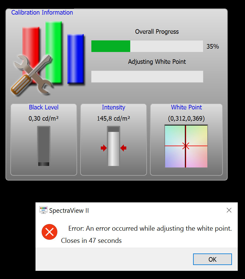

Witam wszystkich,
jakiś czas temu kupiłem monitor NEC EA271u. Niestety podczas próby kalibracji ( SpectraView II i i1Display Pro) pod Windows 10 Pro pojawia się następujący komunikat o błędzie i proces kalibracji zostaje przerwany.
Monitor jest podłączony do karty graficznej przez Displayport. Jaka może być tego przyczyna występowania tego problemu?
Co ciekawe, po uruchomieniu na tym samym komputerze systemu Mac OS Catalina kalibrację udaje się przeprowadzić bez problemu.

Zrób reset do ustawień fabrycznych monitora i puść jeszcze raz, powinno zadziałać.

Sterownik grafiki może coś mieszać. Na wszelki wypadek zresetuj ustawienia/zaktualizuj. Zakładam, że w monitorze wyłączone są opcje eco i auto ?!
