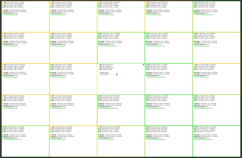

Chyba nieźle jak na monitor za 1000 netto?

Nierównomierność jest typowa dla tanich monitorów czyli zaciemnienie całego boku. W tym wypadku lewej, choć to i tak dobrze, bo w wielu jest po obu stronach i mocniej. Większość monitorów klasy popularnej ma taki układ. Proszę zobaczyć, że nierówność przypadkowego egzemplarza EA ma znamionowo podobne odchyłki, ale o mniejszej powierzchni. To się przekłada na widoczność, bo jak pisałem wcześniej, sama wartość defektu może być czym innym niż widoczność. No i w EA można jeszcze włączyć stabilizację, która zmniejszy nierówności. Ponadto proszę zobaczyć jaka różnica jest względem mapy nierównomierności z I1 Profilera. .

Biorąc pod uwagę cenę uważam, że ten egzemplarz jest rewelacyjny i dopiero w bardzo skrajnym punkcie osiąga 10%. Natomiast tak jak piszę od dłuższego czasu, szukam czegoś lepszego, poniżej 5%, dlatego dopytuję o równomierność serii EA.
Odnośnie i1profilera, to zmierzył prawidłowe wartości, po prostu nie uwzględnia tak skrajnych punktów.

W monitorach serii EA siedzą "zwykłe" matryce jakie można znaleźć również w innych monitorach. Siłą rzeczy nie wybijają się jakoś niesamowicie równomiernością nad inne monitory korporacyjne. Ich siłą jest zaawansowana elektronika, której u konkurencji nie ma, lepsza kontrola jakości na etapie produkcji oraz kompensacja elektroniczna nierównomierności matrycy. Z tych powodów statystycznie są równiejsze od korporacyjnej konkurenci, ale przegrywają z w pełni zawodowymi. Egzemplarze z różnicą jasności poniżej 5%, jak wcześniej pisałem, zdarzają się, ale trzeba szukać.
No właśnie. W skrajnym przypadku, jeśli zmierzylibyśmy w jednym punkcie to nierówność wyniosłaby zero. Dlatego mapa równomierności musi być badana w gęstej siatce, inaczej wyniki są sztucznie polepszone.
