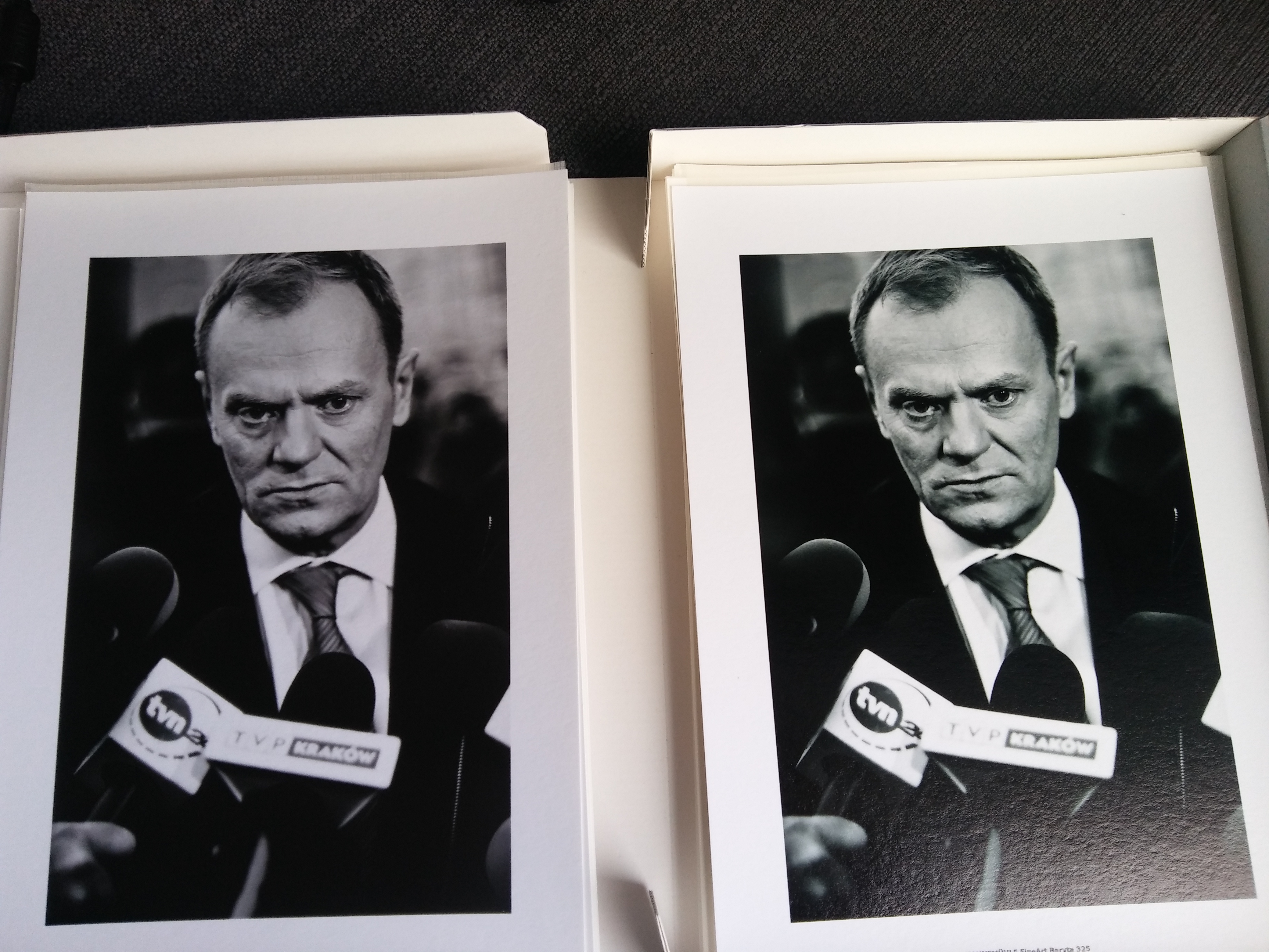

Tu jest przykład mojego druku ABW, matryca telefonu tego tak nie oddaje, ale w rzeczywistości obrazek po lewej jest ok [sprzed roku], natomiast po prawej [dzisiejszy] idzie w taką zielonkawość, lub żółto-zielony. Na kolorze dzieje się podobnie.

To co pokazujesz na zdjęciu to akurat po prawej jest neutralny, ale po lewej za chłodny, ale to oczywiście telefon.

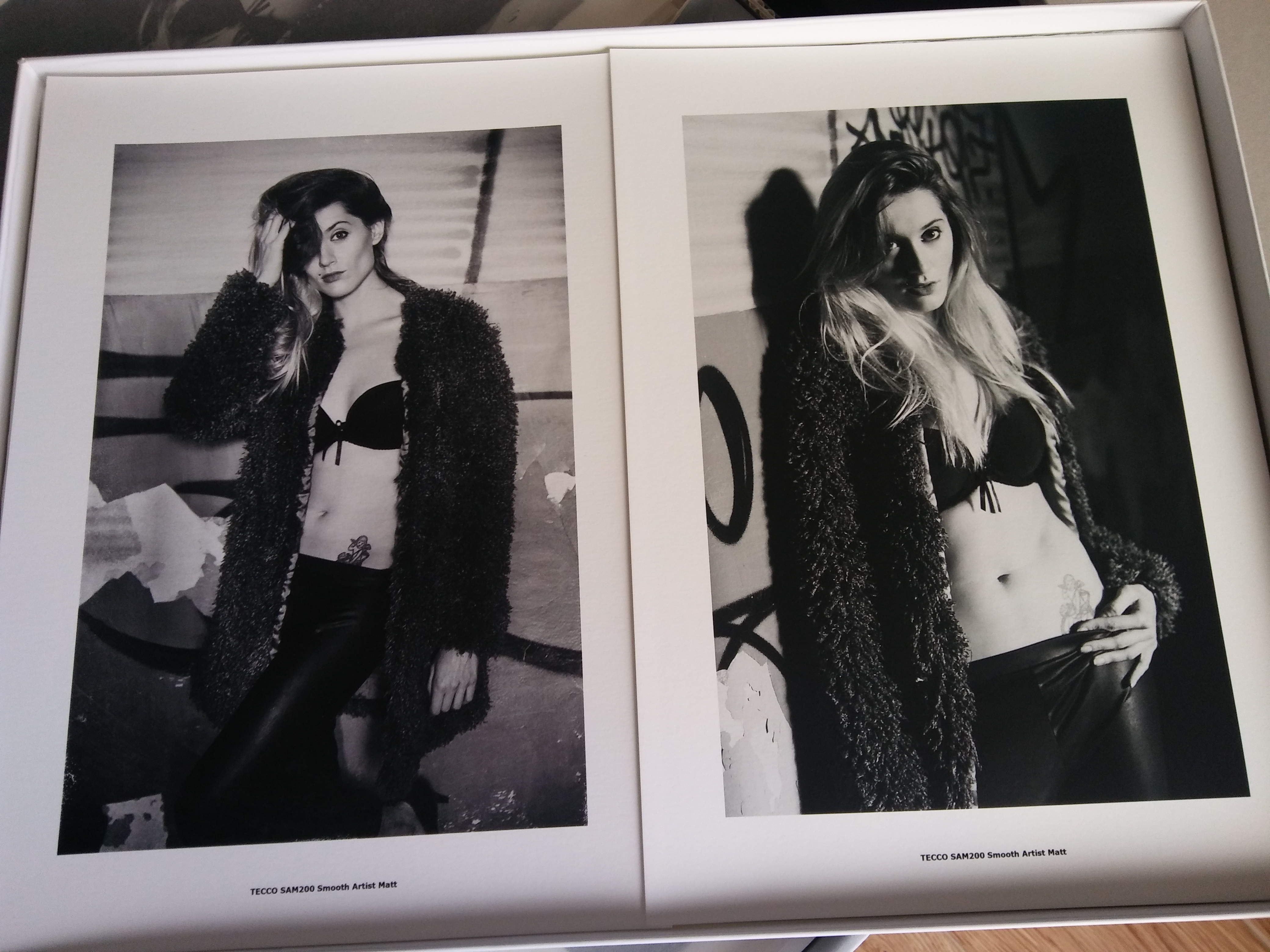

To jest przykład na Gloss [innych zdjęć po tym już nie chciałem drukować, więc akurat takie] - Tak samo: po lewej idealne ABW, wydruk sprzed paru lat, po prawej sprzed paru dni, gdzie dopiero zauważyłem tak duży problem na a4. [Po przeprowadzce]. Tu Papier HM FA Baryt 325, aż mi szkoda go było. Początkowo myślałem, że się walnąłem, że wydrukowałem jakiś Adobe RGB, ale nie. Wszystko było ok. Na innych zdjęciach i tańszych papierach RC jest tak samo zielonkawo na Glossie.

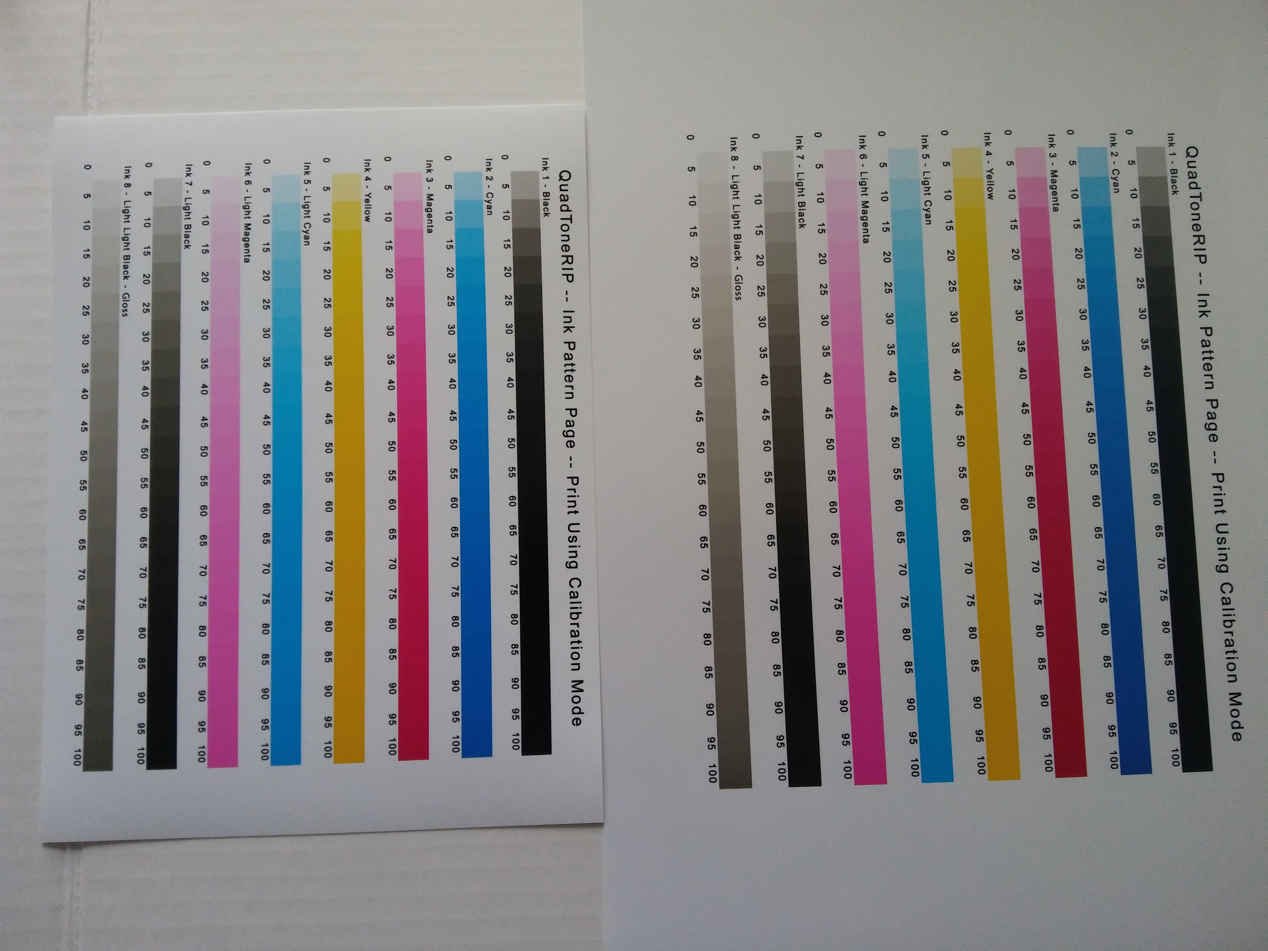

Wydrukowałem sobie tą tablicę. Dawniej też ją drukowałem i gdybym miał porównać oba wydruki to nie widzę żadnej różnicy poza jedną. Dzisiaj LM jest odrobinę jaśniejsza niż ta na dawniejszym wydruku. Reszta raczej wygląda identycznie na żywo. Wydruk po prawej jest stary, po lewej dzisiejszy.
Tylko że LM nie wpływa na ABW czy wpływa ????
Papier ten sam?
Papier ten sam?
Nie, jeden jest Tecco ppg 250 a drugi już nie pamiętam [Chyba Tecco Iridium silver gloss]
Hmm Ale skoro reszta kolorów wygląda tak samo to myślałem, że LM też powinien się zgadzać.
[Oczywiście chodzi mi o wrazenia na żywo, bo na zdjęciu można by powiedzieć że inne paski też się troche różnią].

To trudno porównywać, jeśli papiery są inne, zwłaszcza tak inne jak napisałeś
różnice w bieli papieru potrafią dawać takie subiektywne odczucia jak pokazałeś na zgęciach

Różne papiery są tylko w wydruku tej tabeli.
Ale wyżej przykłady zdjęć są na tych samych papierach.
