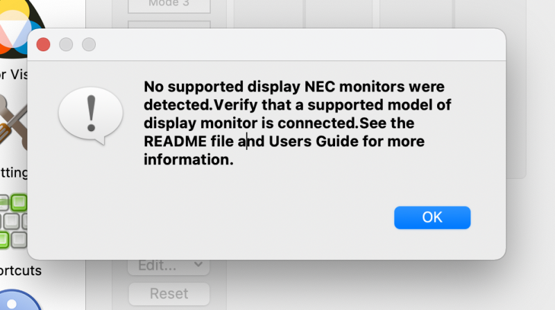

Hello Wam,
zmieniłem chwilę temu komputer na najnowszego Macbooka Pro z procesorem M1 Pro (system Mac OS Monterey). Niestety po instalacji MultiProfilera (v. 1.4.40) pojawia się okno z informacją, że aplikacja nie widzi wspieranego monitora NEC. Podłączony jest NEC PA311D. Poniżej zrzut ekranu. Na innym laptopie ( ale już z procesorem Intela i systemem Mac OS Big Sur), aplikacja wykrywa monitor bez problemu. Z notki release note tej wersji MultiProfilera wynika, że wspierają Maci z procesorem M1 Apple Silicon....
Byłbym bardzo wdzięczny za radę w jaki sposób spróbować dogadać ich obu.

Proponuję podłączyć dodatkowo USB.

Monitor jest połączony po USB-C. Czy to masz na myśli?
Zaktualizowałem też starego Maca do Monterey i wciąż działa na nim wszystko bez zarzutu, zatem wnioskuję, że to wina wyłącznie procesora M1.

A może M1, a M1 Pro i Max to inna bajka pod względem kompatybilności?
Co mógłbym przeinstalować, żeby dać szansę tej konfiguracji jeszcze raz? Tylko MultiProfilera prawda? Czy może jest jakiś driver, którego zapomniałem doinstalować?
Pomyślałem jeszcze o trybie USB do ustawienia w preferencjach monitora. Mam tam USB-C 3.1, zmieniałem co prawda i na 2.0 ale to również nic nie daje.

Znalazłem special m1 build dla SVII i w tej wersji program wykrył mi NECa. Natomiast z tego co szukałem MultiProfiler nie ma specjalnego builda i tutaj wciąż jestem do tyłu o synchronizację profili i kalibracji sprzętowej z Maciem :<
