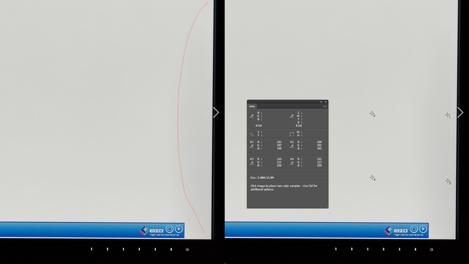

Przypadkowy egzemplarz EIZO CS2731, sfotografowany przed chwilą na stanowisku pomiarowym. Starałem się maksymalnie uwypuklić wady nierówności podświetlenia. Na żywo, nie widać kompletnie nic a i na zdjęciu trudno się dopatrzeć nierówności. Jak na klasę amatorską jest bardzo dobrze.
Tom, trochę się czepiam, ale pytam serio: to zaciemnienie przy prawej krawędzi to z wyświetlacza czy z przeglądarki zdjęć?

To oczywiste, że monitor tej klasy nie jest perfekcyjnie, idealnie równy. Jeśliby był idealny, to kto kupowałby 2x droższe? Jest w tym miejscu zaciemnienie na zdjęciu. Jak mówiłem, maksymalizowałem widoczność defektów. Aparat też coś dokłada. Możliwe też że to odbicie czegoś. W realu nie jest w ogóle widoczne.
