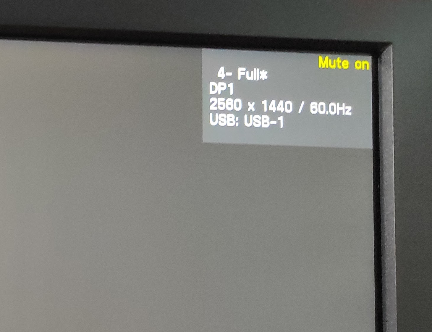

Okej. Mamy zatem bzyczenie w tym modelu. A teraz kolejna ciekawostka. Jeśli ktoś byłby uprzejmy mi to wytłumaczyć:
Po włączeniu Netflixa monitor na sekundę się wyłącza. Pojawia się panel info w prawym górnym rogu (załącznik) i po chwili normalnie wszystko działa.
O co tu chodzi? Dlaczego on tak się zachowuje? Na czym polega to, że Netflix wpływa na monitor?
Znów, pierwszy raz takie coś widzę w monitorze. Tzn. może, kiedyś, milion lat temu, jakiś monitor klasy piwnicznej tak robił. Ale monitorro za 5 tysi? Ekhm.
A może rzeczywiście trafiłem na taki model i warto byłoby go wymienić? Bzyczenie, wyłączanie ekranu przy włączeniu Netflix. Co będzie dalej? Na razie mija miesiąc. Używać i obserwować? ;)

Posty: 4091
01 lutego 2022, 13:45 - wt
A skąd pomysł, że to wina Netflixa? :lol: :roll:
Jakim kablem i do czego jest podłączony monitor?

Gdyż tylko i wyłącznie po włączeniu tegoż zachodzą takie reakcje? :roll:
Poza tym, ja się na tym nie znam, dlatego pytam tutaj. Po co te heheszki? Dla mnie to zachowanie dziwne (to monitora, nie twoje). Nieco niepokojące. Chciałbym zasięgnąć opinii.
Monitor podpięty displayportem (oraz USB) do kompa, do karty graficznej (GTX 1050 Ti).

mikedh
Posty: 39
01 lutego 2022, 17:51 - wt
Skogtroll pisze:
01 lutego 2022, 13:38 - wt
Myślę że to kwesta ustawień systemu, sterowników. Może Netflix wymusza/sprawdza ustawienia HDCP lub inne DRM i resetuje połączenie z monitorem. Nie mam Netflixa żeby przetestować.
Skogtroll pisze: Monitor podpięty displayportem (oraz USB) do kompa, do karty graficznej (GTX 1050 Ti).
Nie napisałeś jaki system (W10 ?) reszta konfiguracji.
Jeśli masz GTX 1050Ti to pewnie standardowy sterownik GeForce Game Rady - jak dobrze pamiętam domyślnie instaluje się Nvidia Gforce Experience z oprogramowaniem do nagrywania/streamingu. Może tu być problem (Netflix się z tym "gryzie" i resetuje połączenie)
Jeśli masz PC z grafiką zintegrowaną w procesorze to spróbuj przez integrę podłączyć monitor i przetestować lub podłączyć innego kompa (np: laptop)
Jeśli nie to podmiana grafiki i testy. Żeby wyeliminować czy to monitor czy reszta systemu czy OS/sterowniki.
Jeszcze jedno przypomniało mi się:
Można zainstalować sterownik Nvidia Studio i przetestować - od serii GtX 10x0 w zwyż jest taka możliwość. Dodatkowo ten sterownik umożliwia włączenie toru 10 bpc zamiast 8 bpc (Mi jakimś cudem udało się to ze sterownikiem Game Ready ,980Ti na pokładzie i PA271Q podłączonym po DP)
