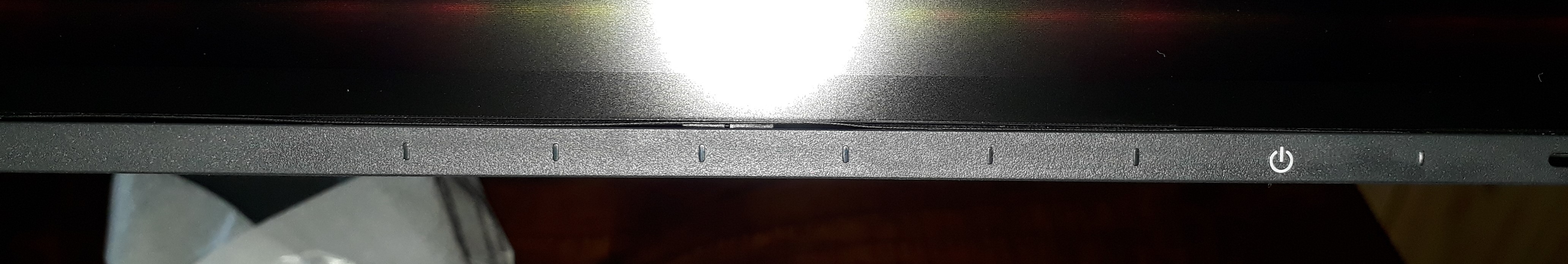

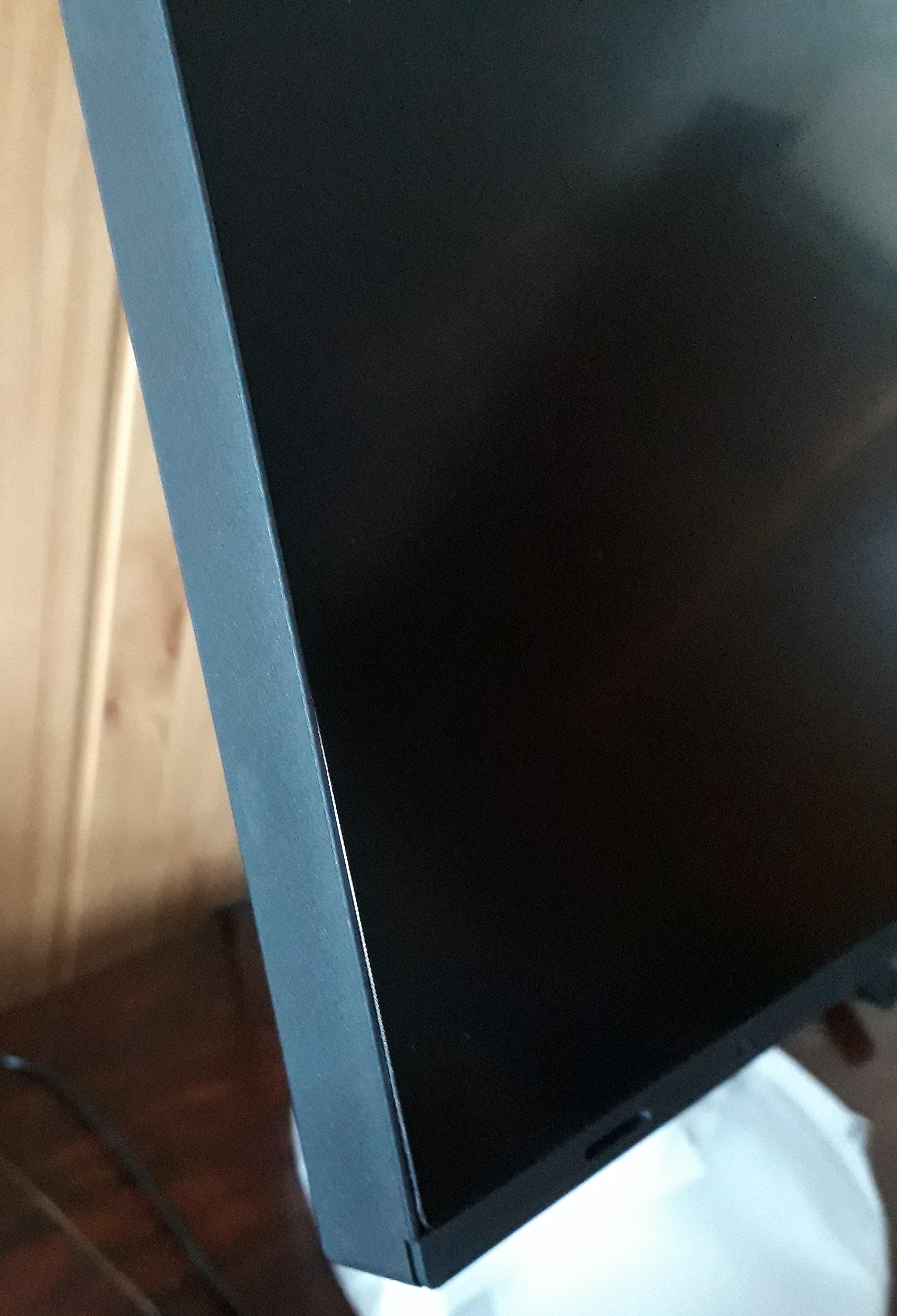

Kupiłem Eizo EV2795 i jestem zadowolony z jakości obrazu. Gorzej ze spasowaniem matrycy z obudową. Patrząc z boku, w dolnych rogach matryca wystaje do przodu poza płaszczyznę obudowy. Patrząc z góry pod kątem, środkowo-dolna część panelu jest lekko wklęsła.
Ponadto dolna ramka jest nierówna. W okolicy przycisków z bliska (lub wieczorem przy sztucznym oświetleniu) przez szczelinę widać jakiś element wewnętrzny. Defekty te uważam za niepraktyczne - przy czyszczeniu ekranu poprzez te szczeliny będą się dostawać do środka paprochy. Dlatego postanowiłem zwrócić monitor do sklepu :(
O podobnych defektach ze spasowaniem można przeczytać też w dwóch opiniach na Amazon (są tam też zdjęcia). Większość opinii jest pozytywna, dlatego uznałem że może te osoby miały pecha i trafiły na wadliwe sztuki.
Teraz zastanawiam się czy mniejszy lub większy problem ze spasowaniem obudowy to "norma" w tym modelu czy też trafiłem do wąskiego grona tych, którym zabrakło szczęścia?
Data produkcji na pudełku to 2020-10-05.
Czy ktoś spotkał ten model z bardzo dobrze spasowaną ramką i panelem w 100% mieszczącym się w obudowie?

Dołączam zdjęcia wykonane z bliska, na żywo wygląda to lepiej.

Czy monitor był fabrycznie zapakowany? Przy tej dacie produkcji możliwe, że ma już "historię" albo pochodzi z nadwyżek magazynowych. Nowy monitor nie powinien tak wyglądać? Czy monitor już odesłany? Jeśli jest wgląd do numeru seryjnego to warto go sprawdzić w serwisie.

Był fabrycznie zapakowany, nie posiadał żadnych śladów użycia, licznik godzin pracy w menu wskazywał 0. Monitor jest już spakowany, dzisiaj odbiera go kurier. Na pudełku jest naklejka na której są numery P/N i S/N (zrobiłem zdjęcie), czy o taki numer chodzi?
Wyślę do serwisu maila z linkiem do tego tematu, zapytam czy spotkali się z podobnymi wadami.

Mi to wygląda na "przygodę" w transporcie.

Serwis odpisał, że być może podczas transportu matryca wypięła się z zatrzasków, ale ciężko stwierdzić ze zdjęć.
Postanowiłem dać temu modelowi drugą szansę, mam nadzieję że tym razem trafię na poprawne spasowanie.
